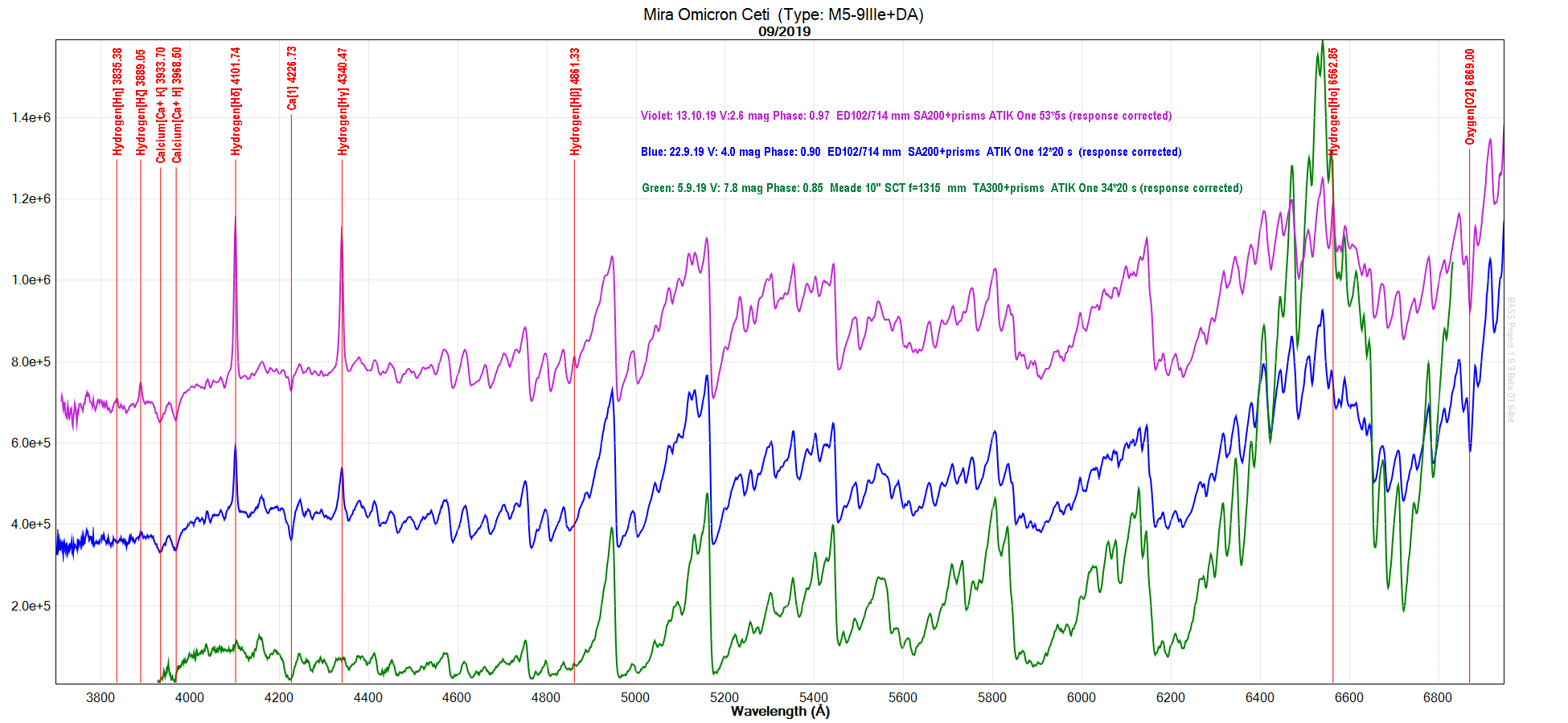

Mira läuft derzeit wieder zu großer Form auf. Laut AAVSO wird gerade eine V-Helligkeit von ca. 2,5 mag erreicht, eine ganze Größenklasse mehr als beim letzten Maximum. Dabei ist bei der momentanen Phase von 0,98 durchaus noch eine Steigerung möglich.
In jedem Fall ist Mira zur Zeit ein leichtes Objekt für die Aufnahme von Spektren. Zudem ein interessantes, wie der Anhang zeigt. Am 5.9 (Phase: 0,85, V: 7,8 mag) war das Spektrum noch mit dem Typ M8 zu identifizieren. Emissionslinien sind kaum auszumachen, bis auf etwas H-Beta und H-Delta. Bereits am 22.9. (Phase: 0,90, V: 4,0 mag) ähnelte das Spektrum eher einem M5 Stern. Zudem sind nun H-Gamma und H-Delta deutlich in Emission, während die schwache H-Beta Linie komplett verschwunden ist. Das letzte Spektrum vom 13.10. (Phase: 0,97, V: 2,5 mag) zeigt neben weiter verstärkter H-Gamma und H-Beta Emission auch wieder H-Beta, H-Alpha sowie höhere Balmer-Linien unterhalb H-Zeta.
Gemessen sind die Spektren mit meinem Standard-Equipment für moderate Auflösungen (hier: 5-6Å), d.h. spaltlos & kollimatorlos mit Gitter-Prismen Kombinationen im konvergenten Strahl.
Vielleicht gibt es ja weitere Interessenten in diesem Forum für die Mira-Spektroskopie. Spannend wären jetzt auch hochaufgelöste Spektren zur Vermessung der Radialgeschwindigkeit bei den Emissionslinien und damit der Expansion der beteiligten Atmosphärenschichten.

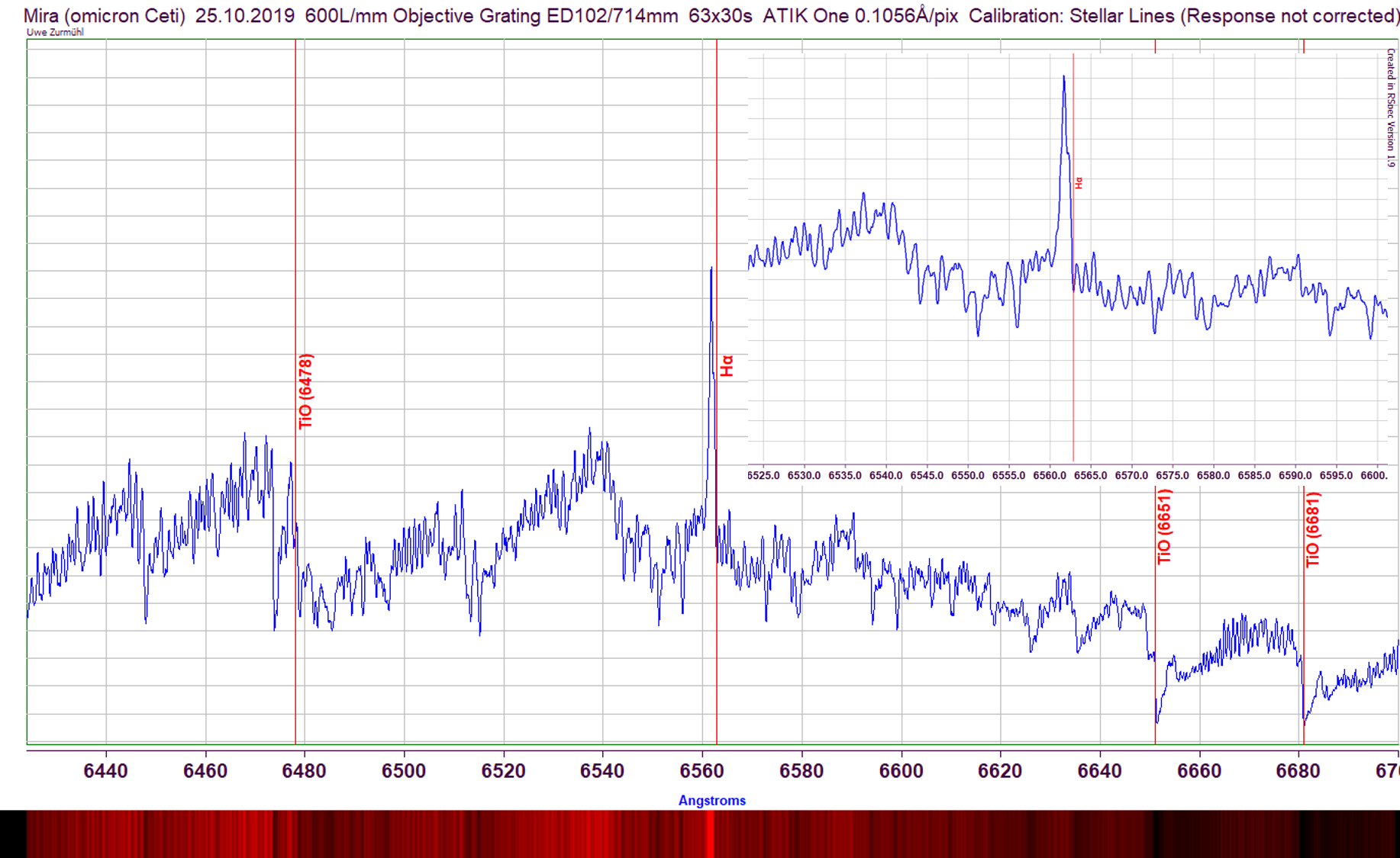

Zur weiteren Erläuterung anbei ein Objektivgitterspektrum vom 25.10.19, mit R ca. 15.000. Aufgrund fehlender Möglichkeiten für eine absolute Eichung habe ich mich einer relativen Eichung (synthetisches POLLUX-Spektrum) beholfen. In der Hoffnung, dass letzteres das Spektrum in der halbwegs ruhenden (?) hohen Atmosphäre von Mira widerspiegelt, ergibt sich so eine Wellenlängeneichung im Ruhesystem des Sterns. Unter dieser Voraussetzung sieht man eine blauverschobene H-Alpha Linie, deren Peak um ca. -1.1 Å (ca. -50 km/s) verschoben ist. Dies passt ganz gut zu der von mir gefundenen Literatur (D. Gillet, s.u.). Bei der jetzigen Phase durchstößt die Schockwelle wohl gerade die Photosphäre, resultierend in einer maximalen Blauverschiebung bei H-Alpha.
Ein Vergleich mit Spaltspektrograhen ("LHIRES-Klasse" o.ä.) wäre schon schön. Bislang bin ich bei hochauflösenden halbwegs aktuellen Mira-Spektren jedenfalls kaum fündig geworden...

R=15.000 mit einem Objektivgitter mit einer Gitterkonstanten von 600 :shock: :shock: ?

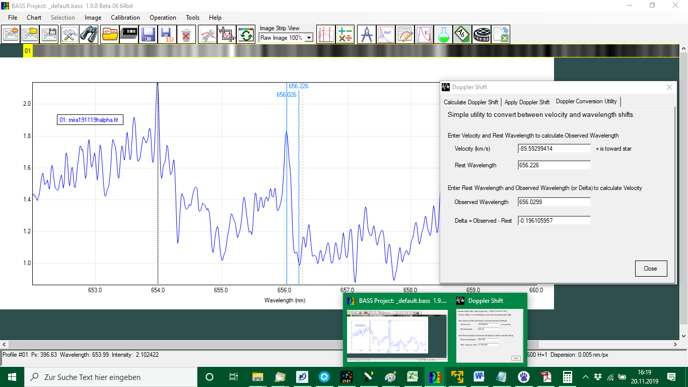

Im Anhang eine echellespektrum von omicron ceti vom 19.11.19 mit einem R von etwa 11.000 als *.fit.
Dazu ein Ausschnitt davon um halpha. Leider stimmt die von mir ermittelte RV von ~-77 km/s nicht mit der Literatur überein .

Dateikommentar: hier ist bei der RV noch die HZK anzubringen, stimmt aber dennoch nicht
RV-Mira.png [ 138.08 KiB | 7007 mal betrachtet ]

die Auflösung habe ich nur grob bestimmt, mittels FWHM an einigen scharfen Linien. Hier kam ich auf ca. 0,45Å, was knapp ein R von 15.000 ergäbe. Vermutlich war das aber für diese Messung etwas zu optimistisch, der wahre Wert könnte auch ca. 10% niedriger liegen. Ansonsten ist das verwendete Gitter durchaus in der Lage, die angegebene Auflösung zu bringen. Der rechnerische Wert für eine Seeing von 3" beträgt 0,33 Å, für 4" 0,39 Å (bei H-Alpha). Meine besten Werte, allerdings am hochstehenden Deneb, lagen mal bei 0,32 Å (also über 20.000, ermittelt mittels SpectroTools). Derzeit komme ich da nicht ran, da ich aufgrund Umbaus meiner Sternwarte mobil arbeiten muss, mit einer relativ ungenauen HEQ5-Montierung und ohne Guiding. Momentan ist meine Auflösung daher weniger durch das Seeing als durch die Montierung begrenzt...

ja , mein Spektrum ist irgendwie falsch kalibriert, stimmt leider. Ich habe das jetzt korrigiert anhand allerdings nur einer (!) atmosphärischen Linie. Grundsätzlich ist ja die Kalibrierfunktion bei Gitterspektrographen linear, aber ob das auch bei Echellespektrographen gilt, weiss ich nicht so ganz genau. Ich hänge mal das korrigierte Spektrum an. Allerdings bekomme ich hier auch unzutreffende RV's raus. Die HZK für den 19.11.19 beträgt doch etwas mehr als -12.5 km/sek, das sind immerhin 20%! Ob das so vernachlässigbar ist......

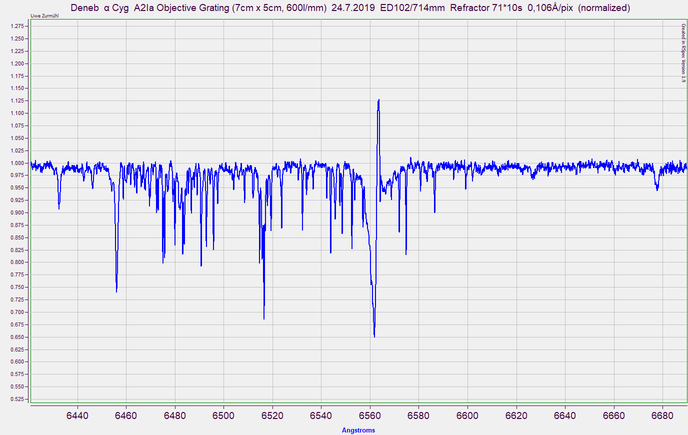

Kannst Du mir mal bitte ein 1D Spektrum von Deneb, gemacht mit Deinem Objektivgitter , schicken? Wie gross ist denn das Gitter? Und welche Brennweite hat das verwendete Teleskop?

Anbei wie gewünscht ein Deneb-Spektrum, vom 24.7.19 (ebenfalls als DAT angefügt). An diesem Tag lief die Nachführung gut, das Seeing war ebenfalls o.k. Bemerkenswert auch das ausgeprägte P-Cygni Profil mit einem markanten roten Peak. Die Wasserlinien sind noch nicht rauskorrigiert, sie wurden auch für die (tellurische) Eichung verwendet. Das Gitter hat eine Größe von 7cm x 5 cm und war vor einem 102/714mm APO montiert.
