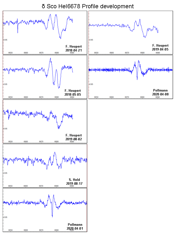

Die HeI 6678-Doppelpeakemission im Spektrum des Be-Sterns delta Sco hat eine enorme diagnostische Bedeutung für die Entwicklung der Scheibe um den Primärstern.
Vor diesem Hintergrund zeigt die angehängte Spektralsequenz interessante, drastische Veränderungen, beginnend mit dem bekannt vertrauten Emissionsprofil April 2018, das sich fortsetzt mit einer sehr schwachen, ausgeprägten Emission die im August 2019 in dem photosphärischen Rotationsprofil eingebettet ist, gefolgt von einer langsamen Entwicklung wieder in Richtung Doppelpeakemission April 2020.
Die Sichtbarkeitsperiode von delta Sco in diesem Jahr hat begonnen, und ich möchte hier eine gemeinsame Beobachtungskampagne starten, um diese weitere Entwicklung zu überwachen.
Diese Art Kampagne könnte angesichts der bevorstehenden Periastron-Passage im Mai 2022 interessant sein. Es wäre großartig, wenn interessierte Beobachter Spektren mit einer spektralen Auflösung R > 10000 beisteuern würden.

BeitragVerfasst: 02. Mai 2020, 16:10:23 PM
Hallo Ernst,
es ist wirklich schön, mal endlich wieder Spektren hier zu sehen, nachdem Jack Martin Anfang gemacht hat. Gibt es noch weiter Spektren aus dem Zeitraum zwischen dem 2. und dem letzten Spektrum?
Hoffen wir auf eine erfolgreiche Reanimation.
BeitragVerfasst: 02. Mai 2020, 17:53:37 PM
Registriert: 13. September 2016, 12:17:32 PM
Beiträge: 103
leider finde ich auch in anderen Datenbanken keine weiteren, brauchbaren Spektren dieses Spektralbereiches.
Die ziemlich große zeitliche Lücke gefällt mir auch nicht, weshalb ich vermute, dass da ist nichts zu machen ist.
Dies ist aber genau mein Beweggrund, hier in diesem Forum auf diesen speziellen Beobachtungsdedarf hinzuweisen.
Vielleicht kommt tatsächlich eine Reanimation zustande.

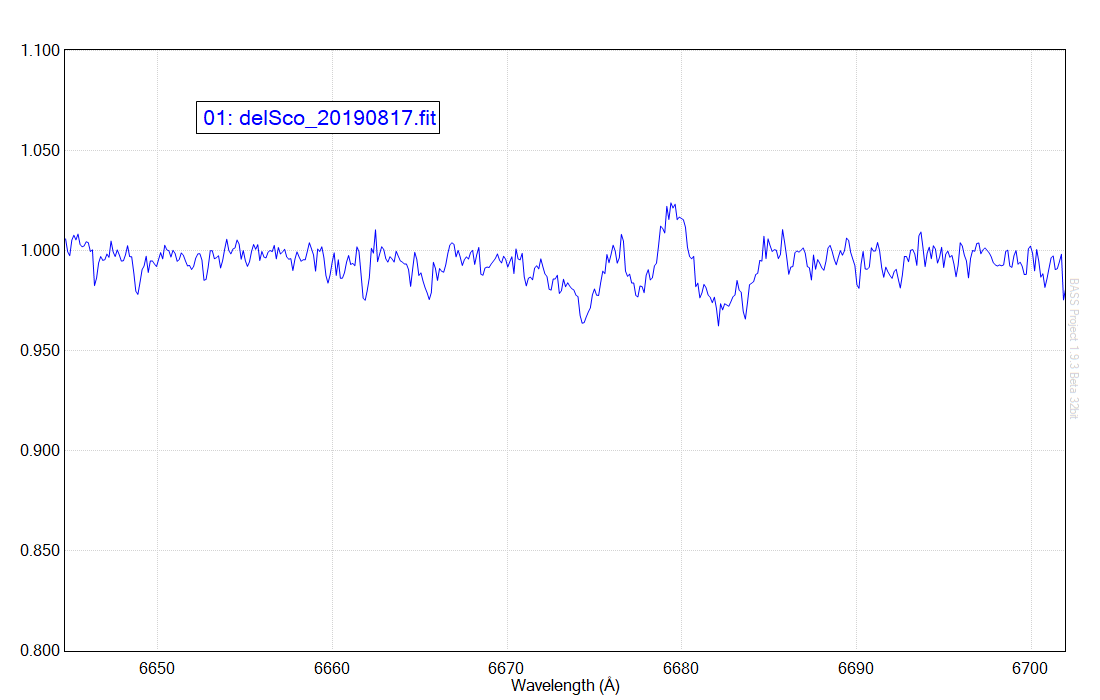

habe ein Profil vom letzten Jahr "ausgegraben"!
Interessant ist die Variation in 15 Tagen, vergleicht man mein Profil mit F.Houpert vom 2.8.2019.

BeitragVerfasst: 03. Mai 2020, 11:50:46 AM
Beiträge: 103
Sigfrid,
könntest du mir die 1D-Daten des Spektrums überstellen?
Ich würde sie gerne in die Übersicht mit einbauen.

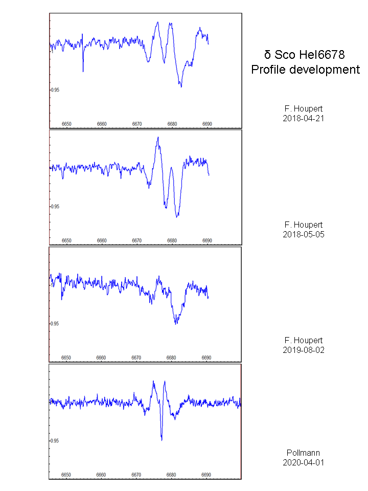

BeitragVerfasst: 03. Mai 2020, 15:18:13 PM
Beiträge: 103
Sigfrid,
vielen Dank für die Überstellung des Spektrums.
Hier die Erweiterung unseres bisherigen Monitorings.

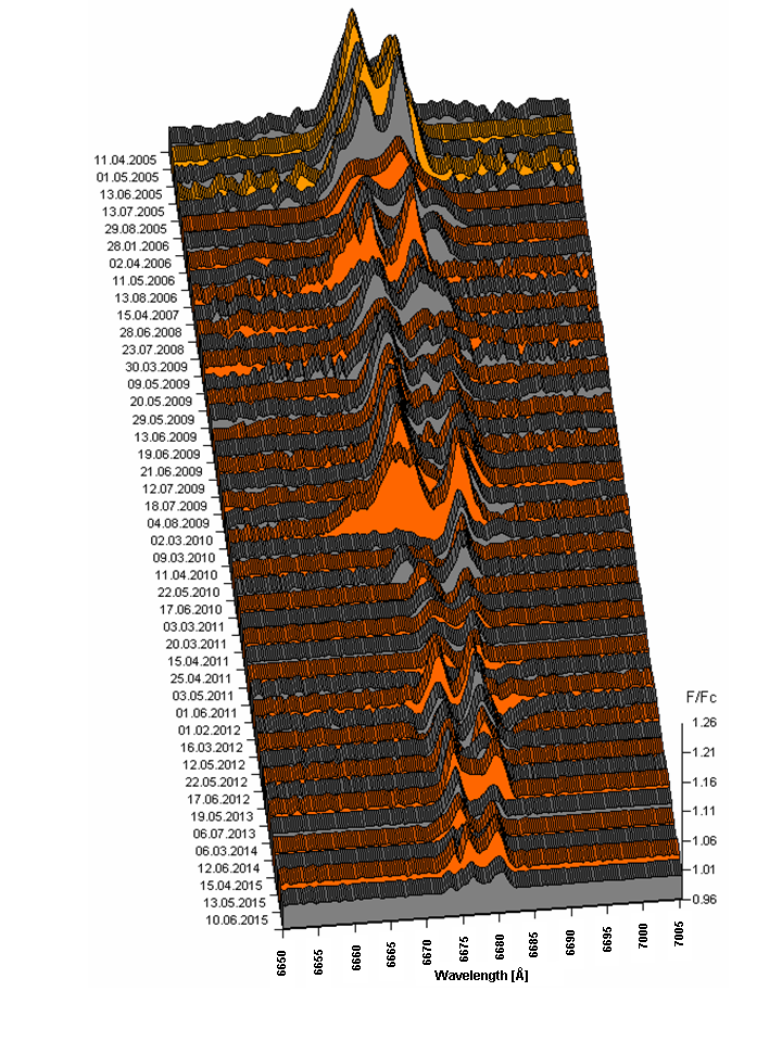

Zur Verdeutlichung der Sinnhaftigkeit bzw. Zielsetzung dieser Kampagne, hier das Langzeit-Monitoring zur EW- und Gesamtprofilentwicklung von April 2005 bis Juni 2016. Eine detaillierte Beschreibung dazu ist zu finden in:
https://konkoly.hu/pub/ibvs/6101/6179.pdf
