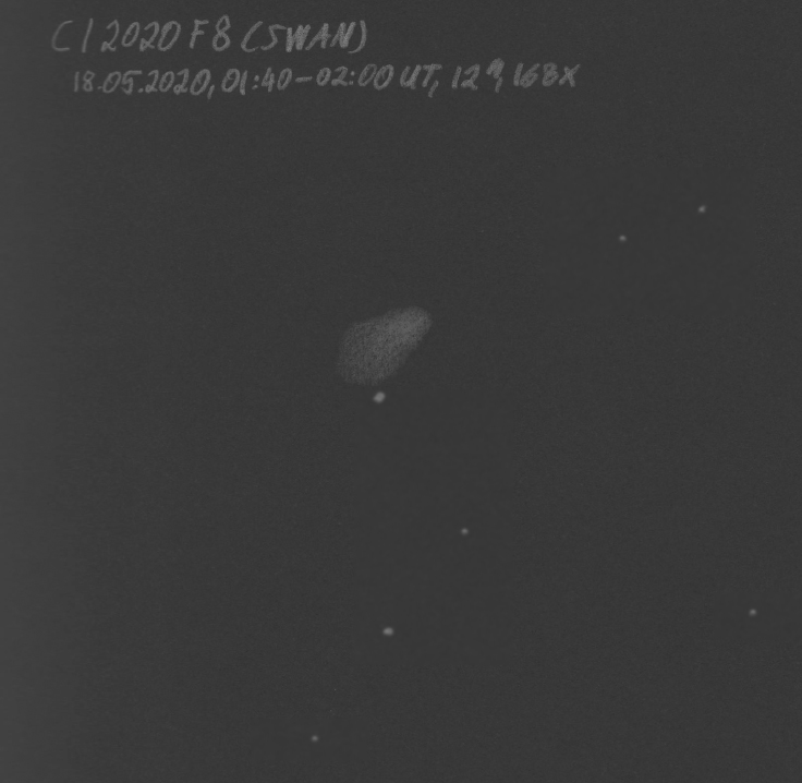

hab ihn heute Morgen 03:40-04:00 MESZ visuell beobachtet im 12-Zoll Dobson. Eine kleine nach hinten aufgefächerte Wolke. Die Helligkeit habe ich auf 6.4 mag geschätzt. Eine Skizze reiche ich heute Abend nach.

hier ist noch wie versprochen meine Skizze von heute Morgen.
@Norbert: Schöne Aufnahme! Wieviel Brennweite hattest Du da verwendet?
Clear skies
C2020F8Robin20200518.jpg [ 166.69 KiB | 3299 mal betrachtet ]

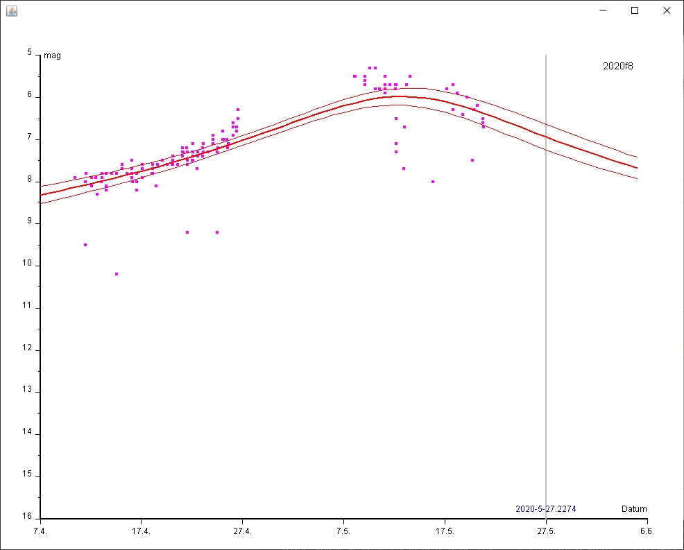

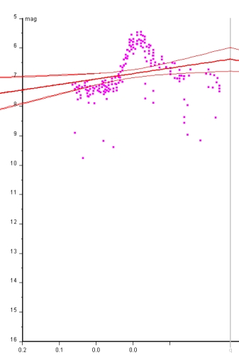

Zur "Kurvendiskussion":
Der Komet verhält sich insgesamt sehr seltsam. Das beobachtetet Helligkeitsmaximum ist 2 Wochen vor dem prognostizierten. In dieser Zeit liegt einerseits der Übergang von den Beobachtern des Südhimmels zu denen des Nordhimmels, wo die Bedingungen schlecht sind. Dennoch schließe ich Beobachterfehler weitgehend aus, dazu sind die Daten zu homogen. Es sieht nach einem Ausbruch nach dem 27. April aus. Ich gebe beide Kurven an, heliozentrisch und geozentrisch.
Wenn man die Kurve nur bis zum 26. April rechnet, ergibt sich ein unplausibler Helligkeitsparameter von 1,4: Die Gasentwicklung nimmt also ab, wenn sich der Komet der Sonne nähert. Wenn man das Ausbruchsgeschehen mit hinzunimmt (zweite Kurve), dann bekommt man n=4,8. Etwas hoch vielleicht für einen frischen Kometen, aber plausibel.
Ich habe den "Buckel" der Helligkeit mal aus Ausbruchsgeschehen gedeutet und herausgeschnitten. Die Daten passen jetzt gut zur Kurve, aber die Aktivität ist wieder unplausibel gering, n=0,3.
Am ehesten ist es wohl so: Bis Ende April wurde der Komet unterschätzt, möglicherweise waren die Lage zum Horizont daran schuld. Um den Monatswechsel kamen dan realistischere Daten. Bis hier sind es auch Schwankungen der Messungen, die wir gewöhnt sind. Danach kam es zu einem Nachlassen der Aktivität, der immer noch anhält, da n<2: Nicht nur keine Gasentwicklung, sondenr Verringerung der Absoluthelligkeit bei Annäherung an die Sonne.
