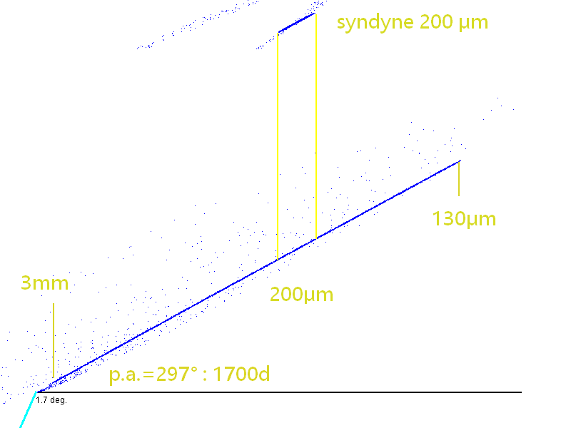

Liebe Kometenfreunde,

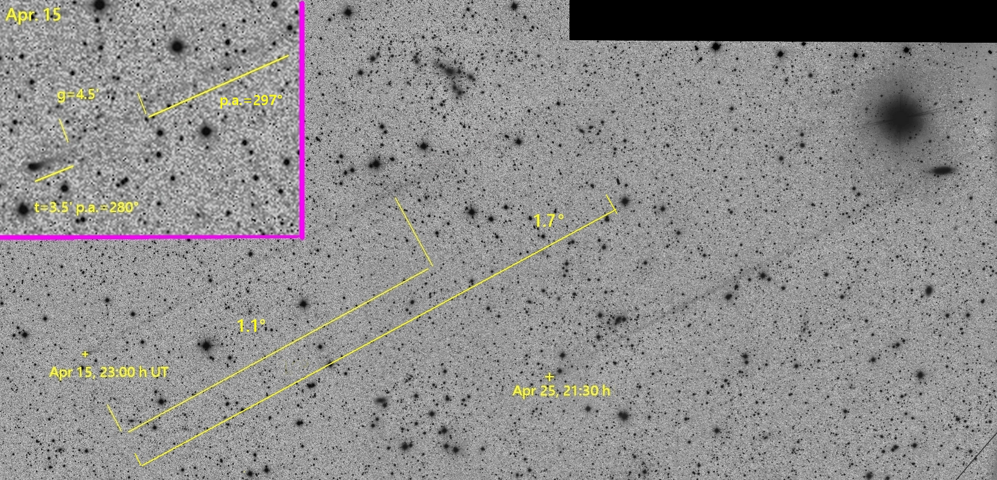

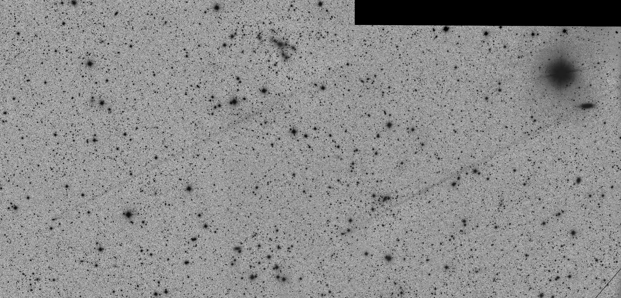

unserem Michael Jäger sind zwei bedeutende Aufnahmen gelungen. Er hat in zwei Nächten (15. und 25. April) eine Schweifstruktur des Kometen NEAT nachgewiesen (erstes Bild). Das Bild ist montiert und enthält beide Aufnahmen. Der helle Stern rechts oben ist 24 Comae (Coma das passt ja gut:). DIe Kometen-Koma ist sehr klein, es gibt einen winzigen, nur in einer vergrößerten Ansicht deutlich sichtbaren leicht gekrümmten Schweif. Und dann noch diese schnurgerade Schweifstruktur. Es ist kein Artefakt und auch nichts zfällig in der Nähe befindliches Objekt, denn es bewegt sich mit dem Kometen.
Im zweiten Bild habe ich ein paar Maße eingetragen und die Koma vom 15. April samt Umfeld vergrößert dargestellt.
Micha hat mich gebeten, das Ganze mit meinem Schweifsimulationsprogramm durchzurechnen. Es ergibt sich, dass dies die Reste eine Ausbruchs von 2015 sind. Die Einzelheiten:
Die Parameter dieses schmalen Schweifs bilden sich wie folgt:
1) Der Positionswinkel hängt vom Zeitpunkt des Ausbruchs ab.
2) Die Länge des Schweifs hängt von den Partikelgrößen ab.
3) Die Breite des Schweifs hängt von der Abströmgeschwindigkeit ab.
Zu 1-Winkel: Ein Ausbruch ist eine einzelne Synchrone. Dies sind gerade Materie-Linien, welche in Ihrer Kontinuität den Schweif bilden. Hier ein Beispiel - die roten Linien sind Synchronen:
Wie man schön sieht, hängt der Positionswinkel der Synchrone vom Zeitpunkt ihrer Entstehung ab. Ich habe also erst einmal diesen Winkel simuliert, ohne auf die Länge der Synchrone zu achten. Ich habe 1700 Tage bestimmt, auf etwa 50 Tage genau.
zu 2-Länge: Im Laufe der Zeit entfernen sich freigesetzte Partikel durch den Strahlungsdruck der Sonne vom Nukleus. Je leichter die Teilchen sind, desto weiter. Aus den Partikelgrößen ergibt sich die Länge des Schweifs, man kann auch die Partikel angeben, welche für die hellste Stelle (also eine Art Syndyne) verantwortlich sind. Also:
Die leichtesten Partikel haben sich am weitesten entfernt, die Gesamtlänge ergibt diesen Wert. Ich habe 130 µm bestimmt, Genauigkeit 10 µm.
Die schwersten Partikel sind noch nahe am Kometen. Sie sind für die kleine 4,5-Bogenminuten-Lücke zuständig, die man in der Vergrößerung sieht. Ich habe 3 mm bestimmt, auf einen halben Millimeter genau. Noch größere Partikel wären noch näher dran am Nukleus, diese findet man aber nicht.
Die Lage des Helligkeitsmaximums bei 1,1 Grad ab Nukleus gibt eine Häufung an. Ich habe hierfür 200 µm bestimmt, auf ca. 20µm genau.
zu 3-Breite: Der Schweif ist 1-1,5 Bogenminuten breit. Die Grenzen sind diffus, der Wert nicht sonderlich genau. Die ABströmgeschwindigkeite ist sehr gering, wie bei solch großen Partikeln nicht anders zu erwarten. Ich habe 1 bis 5 mm je Sekunde bestimmt, genauer geht das nicht.
Es handelt sich um einen Ausbruch ca. 1700 Tage vor dem 15. April, also vom letzten Augustdrittel 2015. Eine Ephemeride von diesem Zeitpunkt zeigt, dass der Komet vom Perihel im Januar 2013 kommend schon wieder fast 5 AE von der Sonne entfernt war.

Es ist interessant, dass bei einem so inaktiven Kometen dennoch ein derartiger Ausbruch erfolgt. Da hauptsächlich große Partikel enthalten sind, ist es eher ein Abkrümeln oder ein Zerfall als eine Gasfontaine. Die Absoluthelligkeit in diesem Perihel liegt auch ca. 2 mag unter der des vorigen, wenn man denselben Aktivitätsparameter ansetzt.
Meine Simulation ist im letzten Bild zu sehen, die Syndyne (das Maximum der Helligkeit) ist auch enthalten. Hier die Simulationswerte:
Code:
cmttail -k246 -T20200415 -X50 -Y50 -S400 -B1.7 -N30 -C_1700 -c3000 -L3000 -t3000 -v0.001 -p130 -P3000
Code:
-k246 -T20200415 Komet und Zeit
-X50 -Y50 -S400  Lage des Nukleus im Koordinatensystem (also links unten) und Vergrößerung
-B1.7            Maßstab 1,7 Grad, wie in dem Foto
-N30             Pixel auf dem Bildschirm je Menge wirklicher Staub
-C_1700          eine Synchrone vor 1700 Tagen ...
-c3000           welche 3000 Mal soviel Staub ausstößt wie normal, einen Tag lang
-L3000 -t3000    Rechenfenster 3000 Tage
-v0.001          Abström-Geschwindigkeit 1 mm/s
-p130 -P3000     Partikel zwischen 130µm und 3 mm

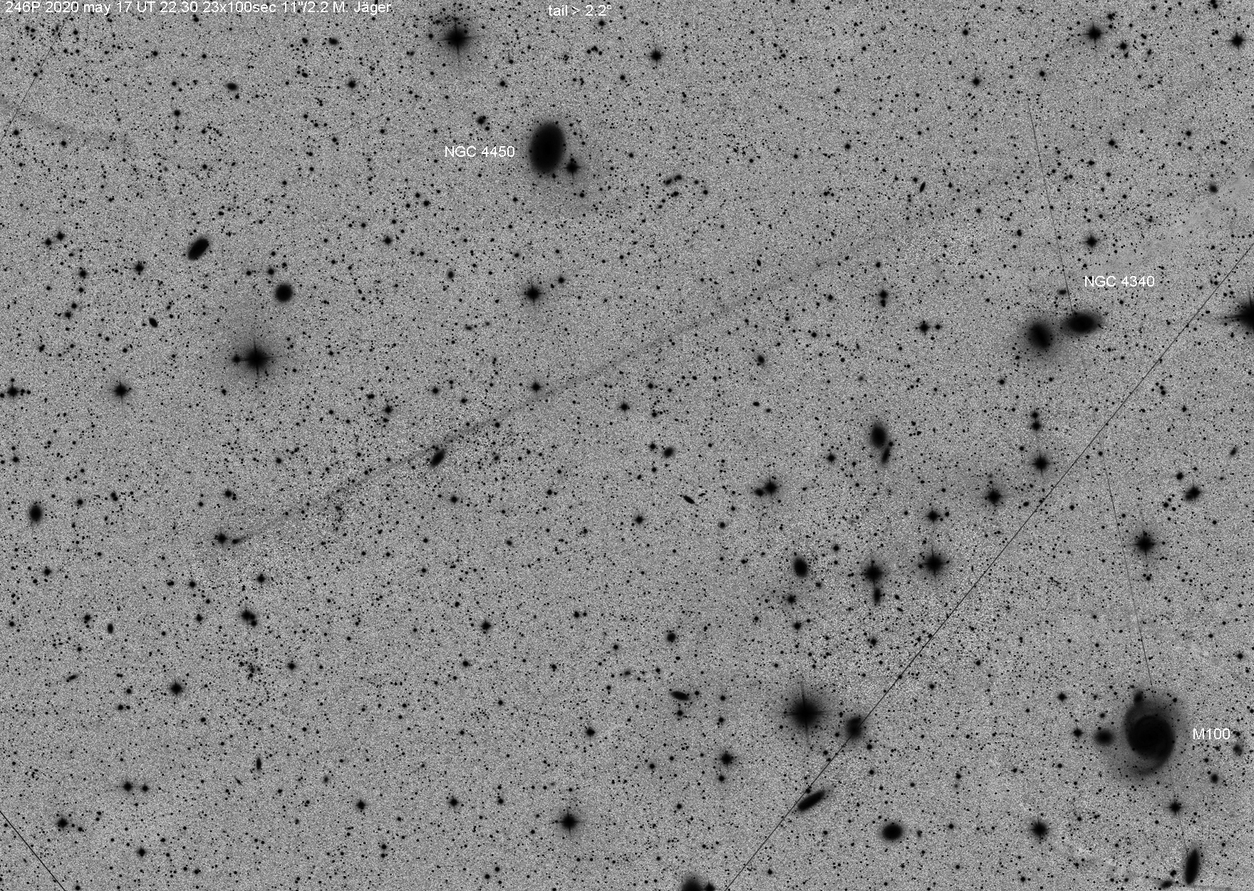

Ja es ist im Waldviertel sehr dunkel, letzte Nacht gelang wieder eine Aufnahme, dieses Mal ist der Schweif länger als 2,2 Grad. Bild vom 17.5. 22.30 UT 23x100 Sekunden mit 11"/2.2 RASA und QHY600 Michael
246P20200517_2a.jpg [ 2.41 MiB | 3116 mal betrachtet ]

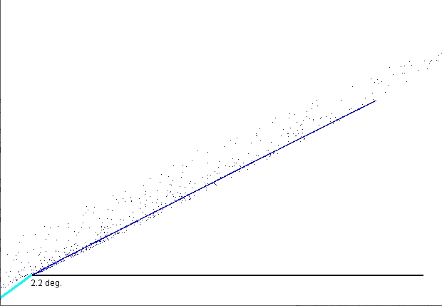

Ich habe noch mal nachsimuliert: Mich ahat jetzt Partikel bis 100 µm bis 5 mm (anstelle von 130 µm bis 5 mm) auf dem Bild:
Code:
cmttail -k246 -T20200517 -X50 -Y50 -S250 -B2.2 -N30 -C_1700 -c3000 -L3000 -t3000 -v0.001 -p95 -P3000

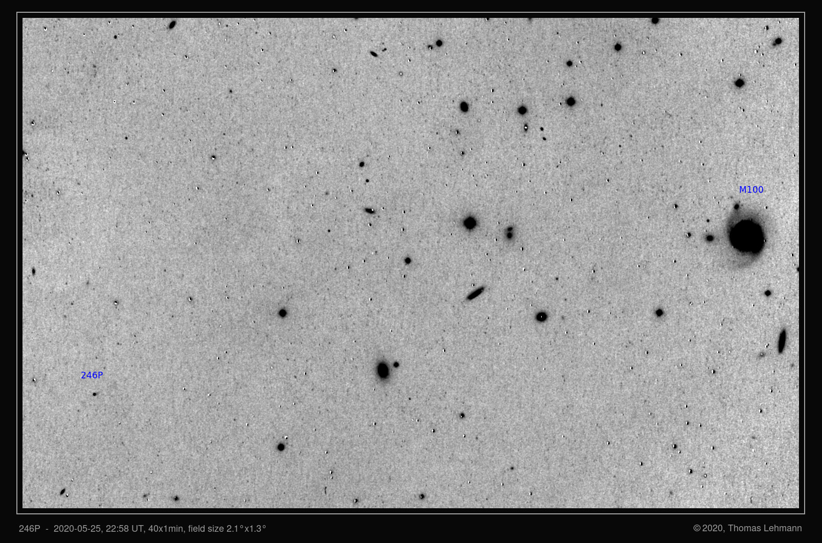

Ich habe mich - angeregt durch die tollen Aufnahmen von Michael - auch an dem Staubschweif versucht. Die Auswertung hat sich etwas verspätet, aber ich möchte die Ergebnisse trotzdem nachtragen.
Aufgenommen habe ich mt gleichem Instrument, dem 11" RASA und ähnlicher Kamera, ASI6200MC am Abend des 15. Mai. Mein Teleskop steht auf einem nahen Schuldach mitten in der Stadt Weimar. Der Himmel ist absolut nicht vergleichbar mit Michaels Himmel. Die Himmelshelligkeit in der Region des Kometen betrug 19.8 mag/arcsec². Ich kämpfe noch mit vernünftigen Flats, was bei einem Helligkeitsabfall um 60% in den Bildecken schwierig ist. Nur durch die Aufnahme von zusätzlichen Offset-Feldern gelingt es, den Hintergrund flach zu bekommen (alles natürlich mit AIRTOOLS bearbeitet). Belichtet habe ich 30x 1min und vom Stack auf den bewegten Kometen die Sternspuren abgezogen. Und tatsächlich kann man die Spur des Staubschweifs - mit etwas Wohlwollen - erahnen!
Abgebildeter Ausschnitt ist ca. 2.3 x 1.6 Grad (vgl. mit Michaels letzten Aufnahmen).
Kometenhelligkeit: 15.2 mag
Ich denke, es lohnt sich auch unter weniger idealen Bedingungen nach so schwachen Erscheinungen zu schauen. Ein Versuch ist es allemal wert.
CS, Thomas

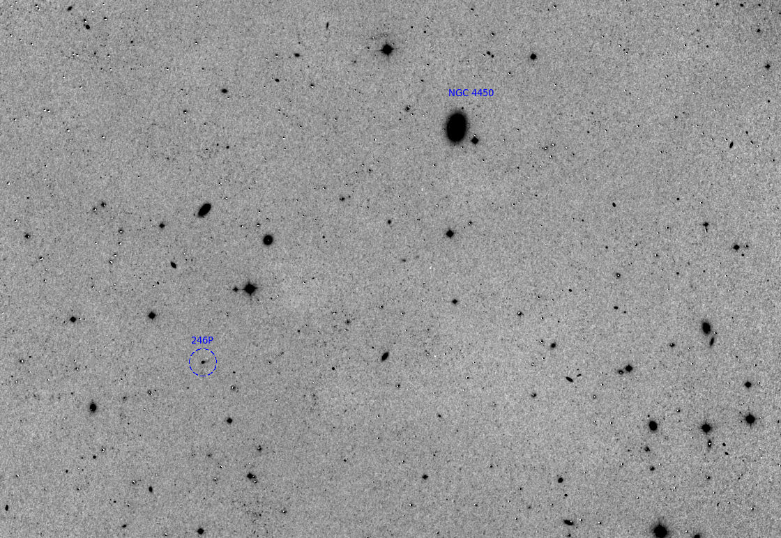

Hallo Mich freut euer Interesse an dieser Erscheinung. Ich konnte am 18.5. unter besten BEdingungen noch einmal ein Mosaik nachlegen. Der Schweif war an diesem Tag nach ca 3 Grad nicht mehr nachweisbar. Zumindest gibt es hier auch ein Ende. Ich muss einmal die PW nachmessen, auch hier gibt es eine Veränderung. lg Michael
246P20200518ut21002x40min.jpg [ 1.45 MiB | 2751 mal betrachtet ]

Ich habe noch einmal gerechnet. Der Positionswinkel hat sich von 299 auf 297 Grad verringert.
Mit diesen Daten und den drei Grad Schweiflänge ergibt sich ein Ausbruchsgeschehen etwa Anfang April 2016 (vor 1500 Tagen). Der lange Schweif reicht nunmehr bis zu Partikelgrößen von 55 µm heran:
Code:
cmttail -k246 -T20200518 -X50 -Y50 -S200 -B3 -N30 -C_1500 -c3000 -L3000 -t3000 -v0.001 -p55 -P3000

Da der Positionswinkel des Schweifs von besonderem Interesse ist, habe ich ihn so genau es geht vermessen
- meine Aufnahme vom 15.Mai: 296,2°
- Michaels Aufnahme vom 18.Mai: 296,5°
- meine Aufnahme vom 25.Mai: 296,4°
Uwe, bringt das nochmal eine genauere Eingrenzung des Ausbruchzeitpunktes?
LG

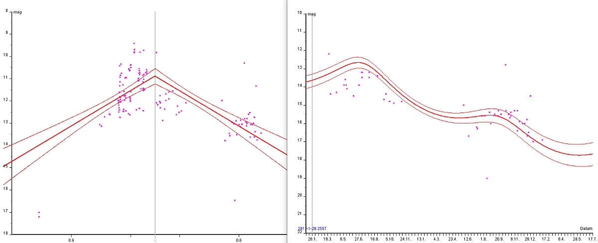

Ich habe mal noch eine Lichtkurv um das Perihels vom 28.1.2013 beigelegt, damit sich jeder von uns in Spekulationen ergehen kann :)
Links ist auf der Ordinate log(r) abgetragen, der Perihelabstand war 2,9 AE. Die angegebne Ordinate von 0,5 entspricht r=3,16.

Further to CBET 4793, A. Sonka, M. Birlan, and A. Nedelcu, Berthelot
Observatory, Astronomical Institute of the Romanian Academy, report on the
unusual shape and tail of comet 246P from CCD observations obtained with a
0.38 m f/8 reflector (39'.8 x 28' field-of-view) at Berthelot Observatory on
May 12, 21, and 23. A 60-s unfiltered exposure taken on May 23 shows an
obvious 3' fanlike tail in p.a. 292.8 degrees, while 46 stacked images having
a total exposure time of 0.8 hr shows a long tail visible at p.a. 296.8
degrees; the tail is at least 28' long and shows a 5'.4-long discontinuity,
starting at 3' from the comet's coma (after the discontinuity ends, the tail
continues and possibly extends outside the field-of-view. The comet's tail is
also visible in images taken on May 12 and 21 at p.a. 296.8 degrees. The
discontinuity is 5' long on May 12 and 8' long on May 21.
