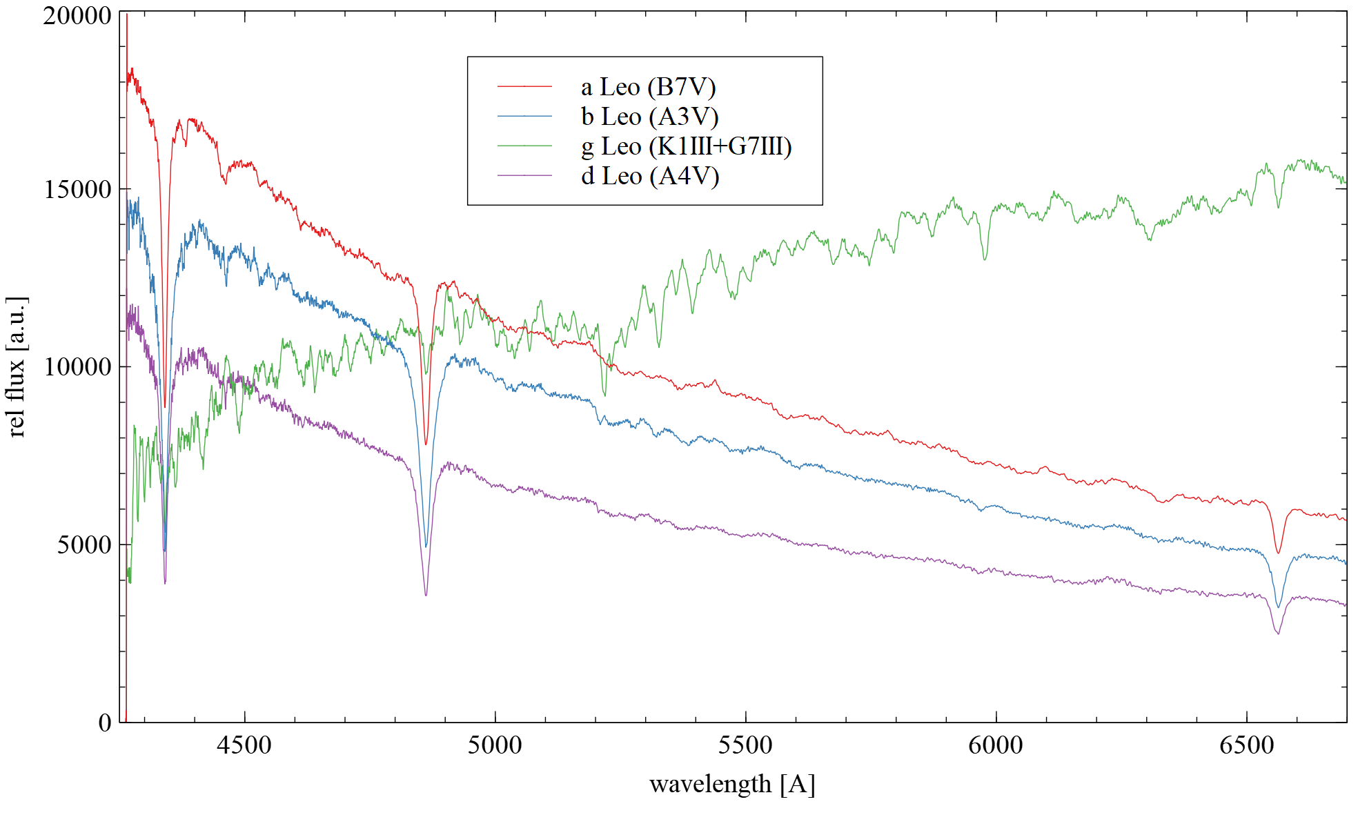

Übersichtsspektren:
10cm Prisma vor MTO 100/1000 ("Hamburg2000-Konfiguration")
Canon1000Da
Bearbeitung:
RAW zerlegen, alle Kanäle editieren: IRIS
FITS addieren + verschieben: FitsWork
Spektralprofil + Kalibration: BASS Project
Dateikommentar: Objectprisma 100mm, Canon 1000Da
Leo_OPS.png [ 258.58 KiB | 2326 mal betrachtet ]
H-Spektren:
LHiResIII, 35µ Spalt, 2400/mm Gitter, 180/1600 Refraktor
Nova KAF402ME
Bearbeitung:
Addieren: FitsWork
Spektralprofil + Ne-Kalibration: BASS Project
Dateikommentar: LHiResIII, 35µ, 2400/mm, KAF402ME
Leo_LHiRes.png [ 211.46 KiB | 2326 mal betrachtet ]
Trocknung + Wellenlängenkorrektur: SpectroTools (außer Leo)
Grafiken: VEUSZ (sehr empfehlenswertes Plotprogramm - freeware)

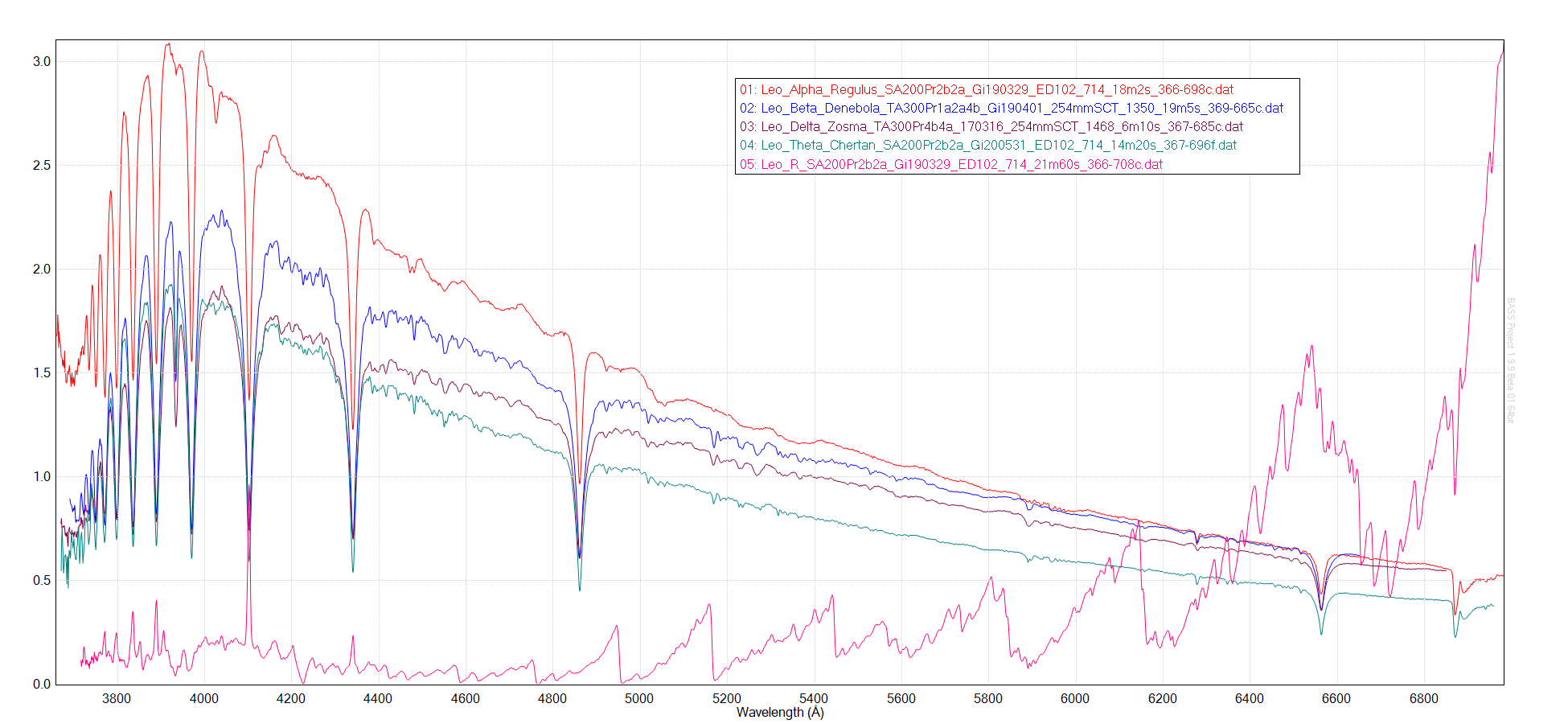

Sehr schöne Idee Thomas,
einfach mal ein paar typische Spektren aus einem Sternbild vorzustellen.
Als "Spaltlos-Fan" bin ich natürlich sehr angetan, mal wieder Objektivgitterspektren zu sehen (gemacht mit einer guten alten "Russentonne") :wink:
Zum Vergleich hier ebenfalls einige spaltlos aufgenommene Spektren, allerdings im konvergenten Strahl (mit SA200- bzw. Thorlabs 300er-Grisms).
Neben einigen Hauptsternen ist hier auch der Mira-Veränderliche R Leo mit von der Partie.
Optiken: 10" SCT bzw. APO 102/714mm, Kamera: ATIK One, Auswertung mittels Astroart & RSpec, Plot: BASS
Uwe
Leo_div_20200702.png [ 181.11 KiB | 2303 mal betrachtet ]
