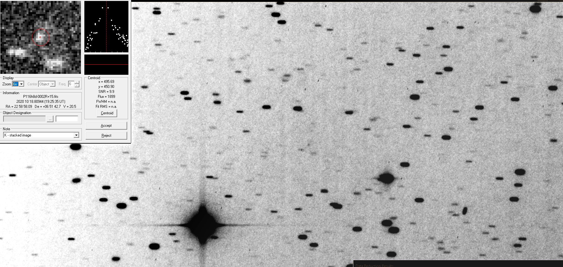

BeitragVerfasst: 28. Oktober 2020, 13:39:55 PM
Beiträge: 735
konnte das Objekt vermessen Gruß Michael
P116h820201018ut1925sec16x240.JPG [ 583.31 KiB | 999 mal betrachtet ]
