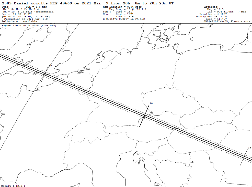

Liebe Sternfreund*innen,
da kommt eine ganz besondere Sternbedeckung auf uns zu!
Am 9. März gegen 20:19 UT bedeckt der nur 9 Kilometer durchmessende Asteroid (2589) Daniel den Stern Regulus im Sternbild Leo.
Steve Preston, IOTA, hat die neuesten Daten von JPL Horizons für eine Berechnung genutzt und die folgende Vorhersage gerechnet.
https://asteroidoccultation.com/2021_03 ... _74114.htm
Die hier abgebildete Karte ist aus dieser Berechnung erstellt worden.
2021_03_09 2589 Daniel.png [ 85.78 KiB | 8338 mal betrachtet ]
Wie so oft bei hellen Sternen, steht uns auch für Regulus keine Position durch den Astrometrie-Satelliten Gaia zur Verfügung. Die verwendten Positionsdaten stammen aus dem Hipparcos-Katalog, die Eigenbewegung von Regulus ist berücksichtigt. Daher sind unbedingt Beobachtungen auch außerhalb des Pfads sehr wichtig. Eine Pfadverschiebung ist sehr gut möglich!
Regulus hat einen scheinbaren Sterndurchmesser von 1,4 mas (Millibogensekunden), der Asteroid von ca. 7 mas. Daher wird im Falle einer Bedeckung der kleine Asteroid den großen Regulus vollständig bedecken. Es kann sein, dass dabei Regulus nicht schlagartig verschwindet, sondern für Sekundebruchteile ausgeblendet wird. Stationen an den Grenzen des realen Pfads könnten eine teilweise Bedeckung des Sterns erleben. Es ist daher möglich, dass für diese Stationen der Helligkeitsabfall von 15,6 mag viel geringer ausfällt, Regulus sogar nicht komplett verschwindet, sondern nur schwächer wird. Eine hohe Bildrate ist wünschenwert.

BeitragVerfasst: 06. März 2021, 00:59:08 AM
Beiträge: 284
ein kleines Update:
Steve Preston, IOTA, schrieb in unserer Mailingliste, dass das JPL Beobachtungen des Asteroiden durch Gaia für die aktuelle Positionsberechnung verwendet hat.
Trotzdem ist er der Meinung, dass die Fehlerberechnungen zu optimistisch sind und auf jeden Fall auch außerhalb der auf der Karte gezeigten 1-sigma Fehlergrenzen (getrichelte Linien) beobachtet werden sollte.

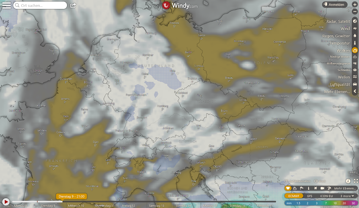

BeitragVerfasst: 08. März 2021, 23:21:47 PM
Beiträge: 284
nun, das sieht leider gar nicht gut aus für die Sternbedeckung von Regulus morgen Abend. :(
Die Wolkendecke über Europa 20 Minuten vor der Bedeckung laut der Seite www.windy.com
Wetter_Daniel.png [ 972.15 KiB | 8184 mal betrachtet ]
Ich wünsche euch, dass es doch vielleicht hier und da eine kleine Wolkenlücke gibt!
Viel Glück!
Oliver
