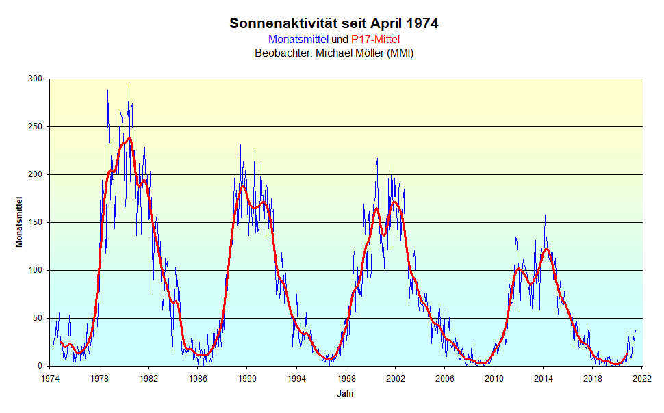

Moin,
ich habe hier eine 47jährige Beobachtungsbilanz erstellt. Die blaue, gezackte Kurve zeigt die Monatsmittel der Relativzahlen, die rote, glatte Kurve gibt die Glättung der Monatsmittel nach der P17-Methode wieder. In den vielen Jahren kamen (in der zeitlichen Reihenfolge) Refraktoren von 60/700, 150/3000, 80/1000 mm und HMIIF-Bilder Des Solar Dynamic Observatory zum Einsatz.
Clear Skies
SolAct47.png [ 20.64 KiB | 1921 mal betrachtet ]

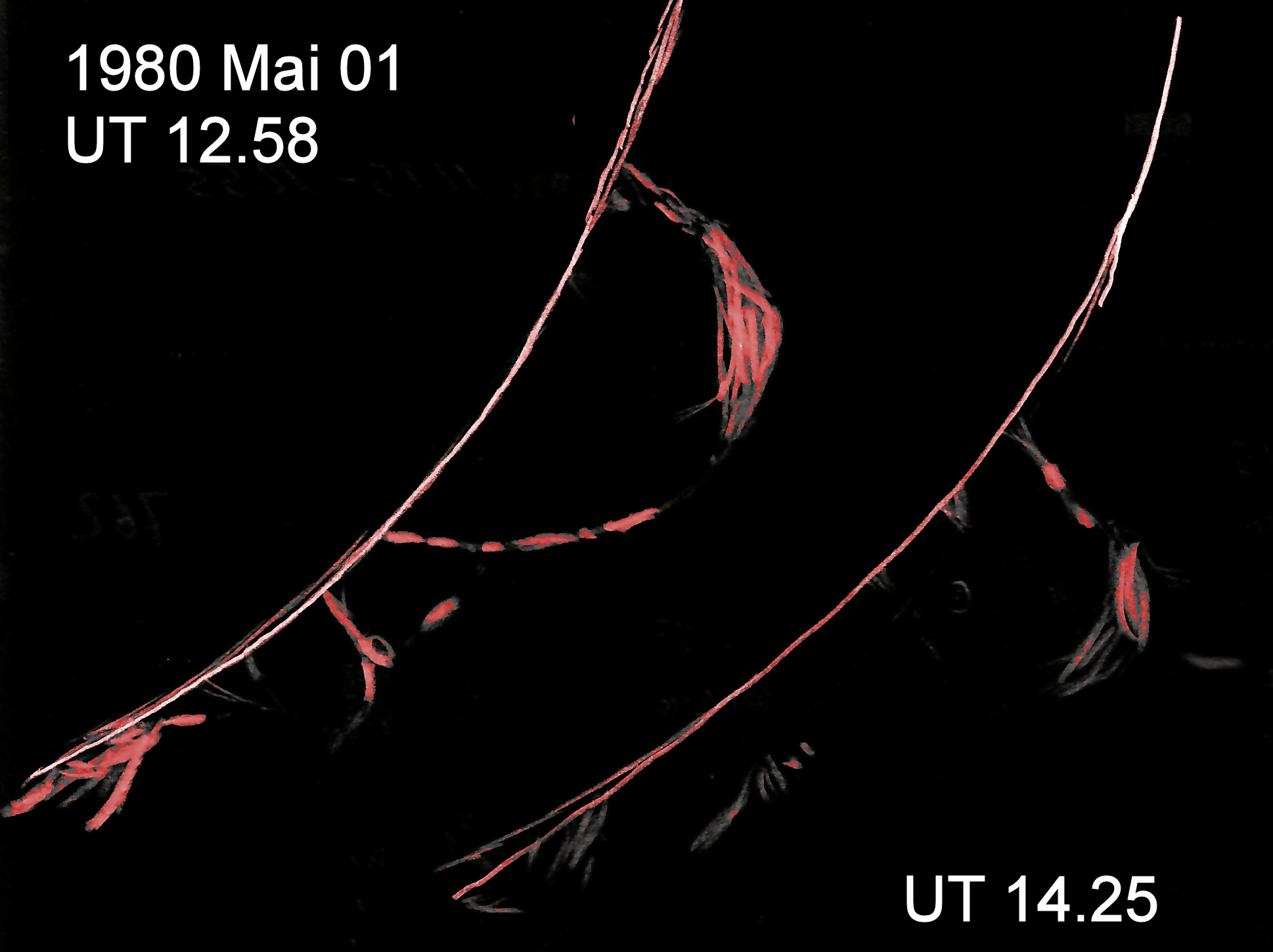

Moin,
auf der Rückseite meiner Übersichtszeichnung zur Relativzahlbestimmung vom 1. Mai 1980 fand ich zwei Protuberanzenzeichnungen.
Die Beobachtung wurde mit dem 80/1000 mm Refraktor und einem Protuberanzenansatz - H-Alpha Filter von 0.5 nm HWB - gemacht. Lokalität: Sternwarte Lübeck. Das Original ist eigentlich eine Bleistiftzeichnung, die Farbe ist nicht echt.
Clear Skies

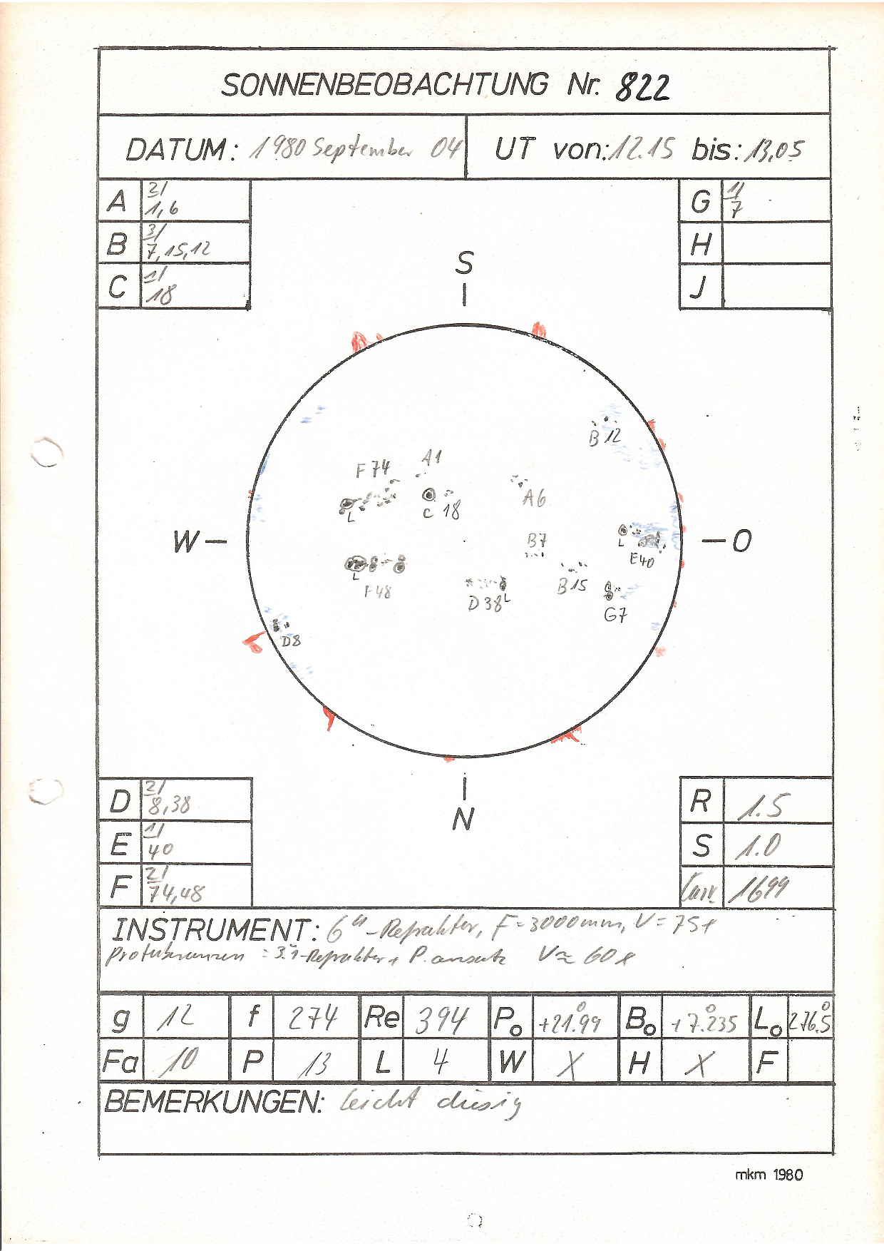

Mojn,
ich habe mal wieder ein wenig in der Schublade gekramt und diese alte Sonnenbeobachtung zu Tage gefördert. Es ist meine 822. Beobachtung überhaupt und stammt vom 4.9.1980. Die bestimmte Relativzahl betrug satte 394! Damals beobachtete ich an der Lübecker Sternwarte hauptsächlich mit dem 150/3000 mm Faltrefraktor + Sonnenpentaprisma + Dämpfgläsern. Die Protuberanzen wurden mit dem 80/1000 mm Refraktor + Protuberanzenansatz mit einem H-Alpha Filter von 0.5 nm HWB visuell und fotografisch beobachtet. Positionsmessungen wurden am gleichen Gerät + Projektionsschirm + Bo = 0° Schablone gemacht.
Das Protokollblatt sieht etwas chaotisch aus, besonders die Übersichtszeichnung enthält außer den Fleckengruppen noch Fackeln (blau) und Protuberanzen (rot dargestellt).
Clear Skies
Solobs0822.png [ 1.72 MiB | 1910 mal betrachtet ]

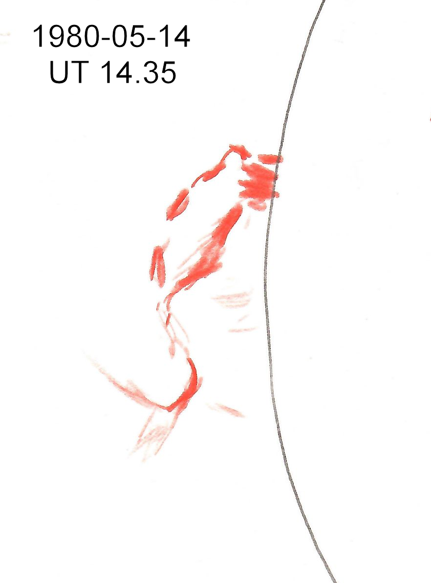

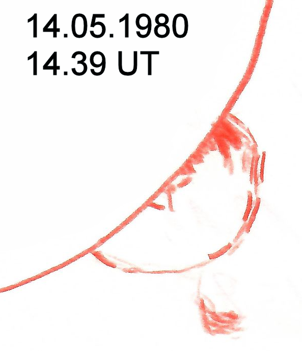

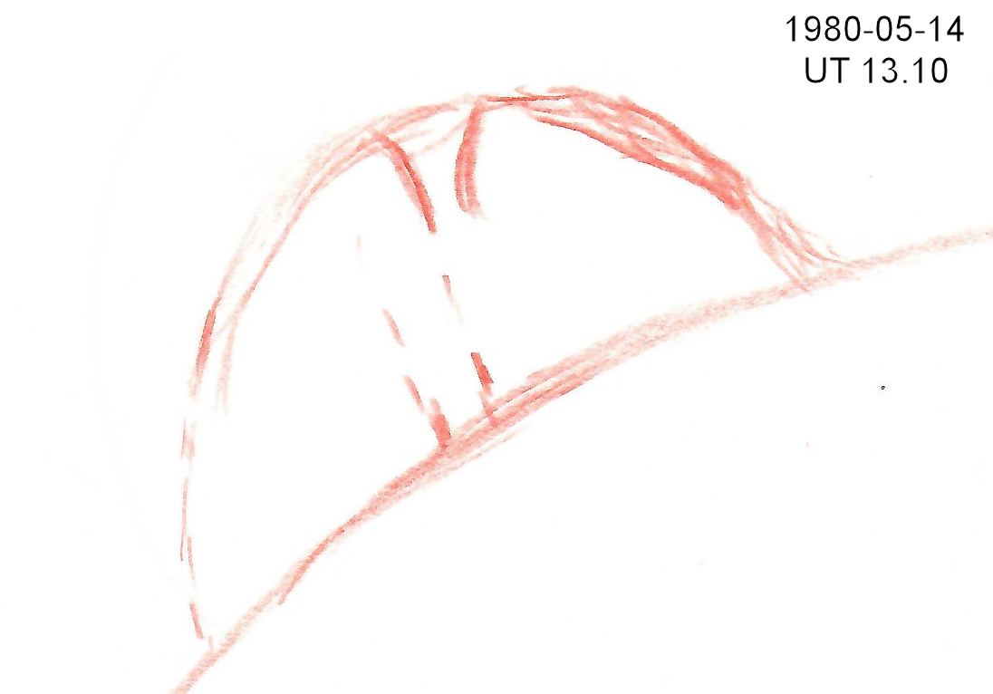

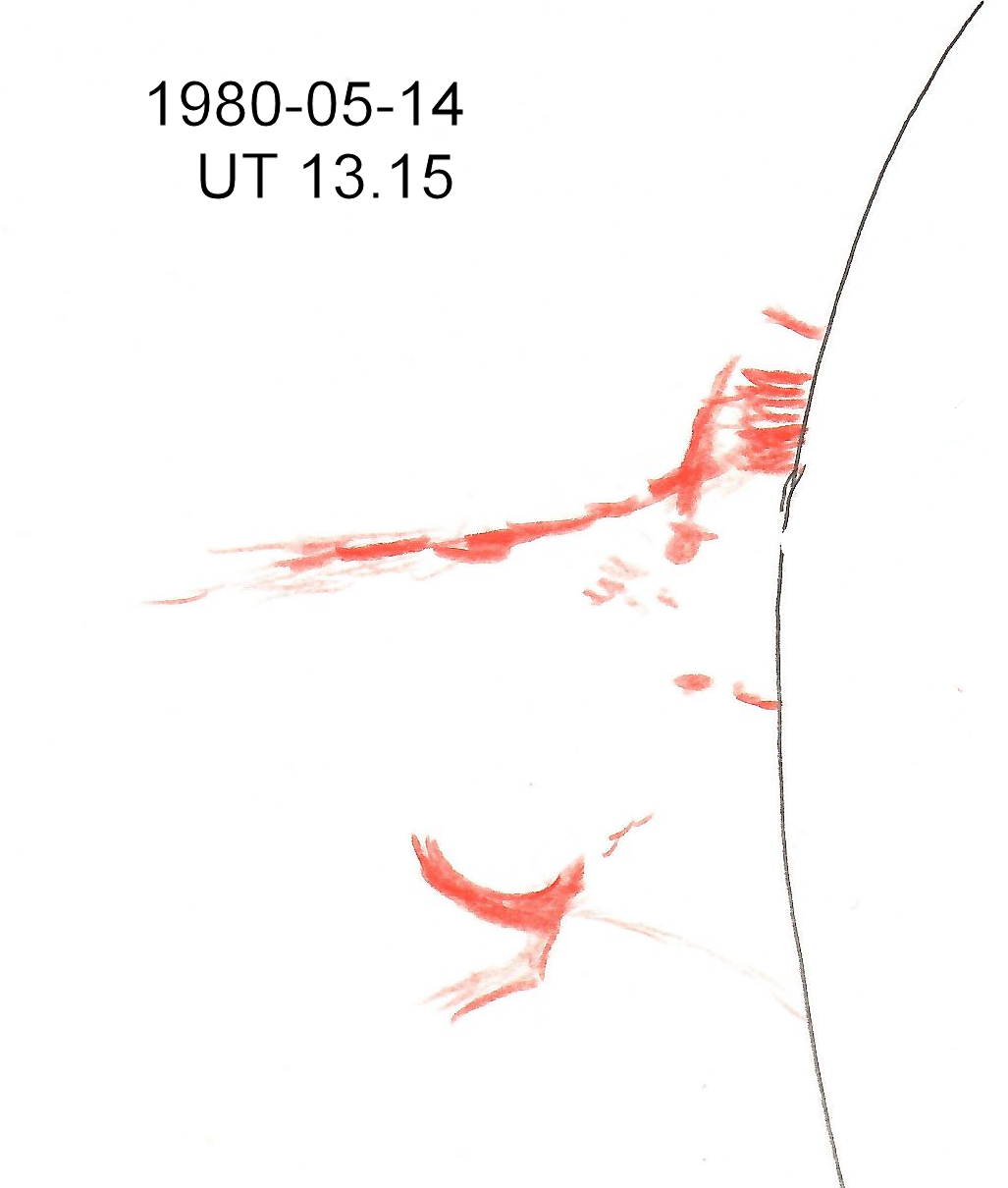

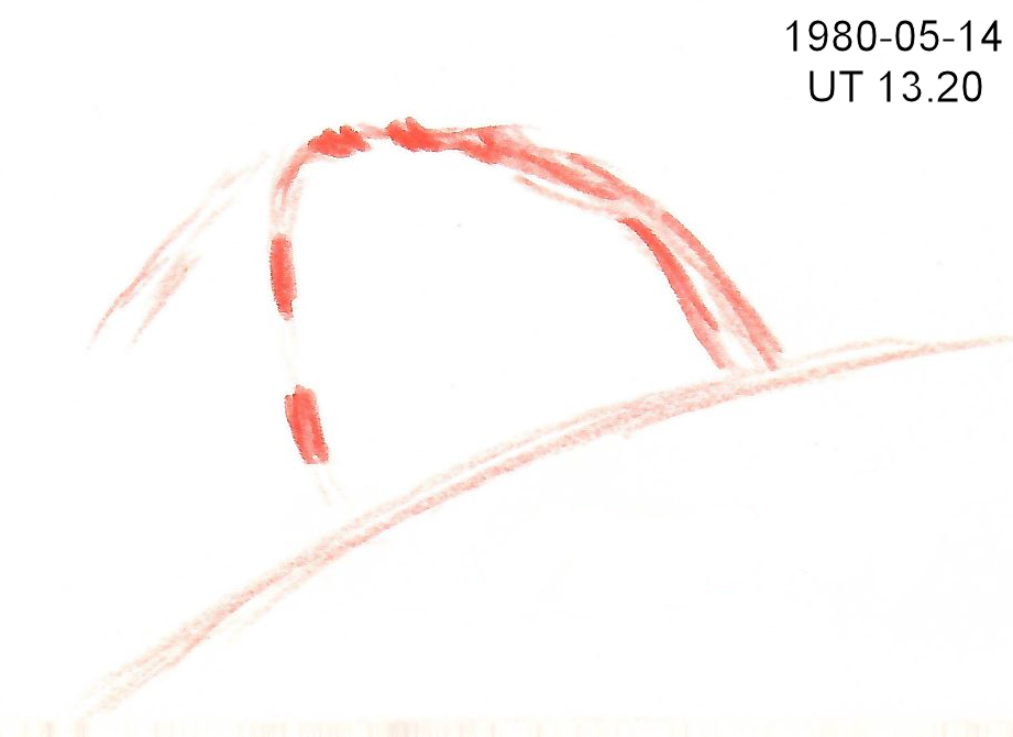

Mojn,
ich zeige hier einige Zeichnungen von Protuberanzen die am 14. Mai 1980 an der Lübecker Sternwarte entstanden sind.
Zu der Zeit war so richtig etwas los auf der Sonne.
Clear Skies
Protu1_2.png [ 253.76 KiB | 1909 mal betrachtet ]

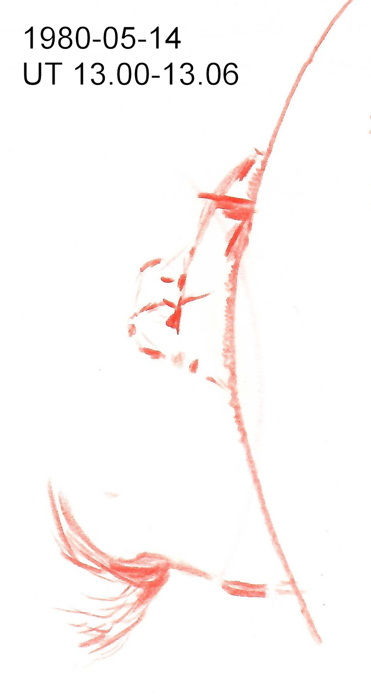

Mojn,
hier folgt der zweite Teil der Protuberanzenzeichnungen.
Clear Skies
Protu1_1.png [ 339.09 KiB | 1917 mal betrachtet ]
Protu2_1.png [ 246.51 KiB | 1917 mal betrachtet ]
Protu2_2.png [ 222.59 KiB | 1917 mal betrachtet ]

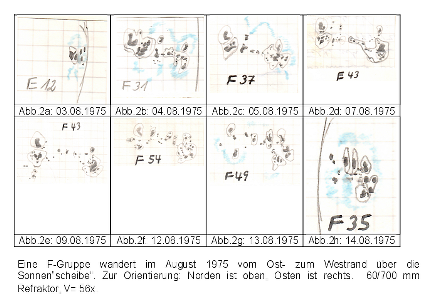

Mojn,
ich habe ein paar Sonnenfleckenzeichnungen in meiner "Wundertüte" gefunden, die im August 1975 mit meinem kleinen 60/700 mm Refraktor gemacht wurden. Ich hielt das Ergebnis für so schrecklich, dass ich danach nie wieder Sonnenflecken gezeichnet habe.
cs

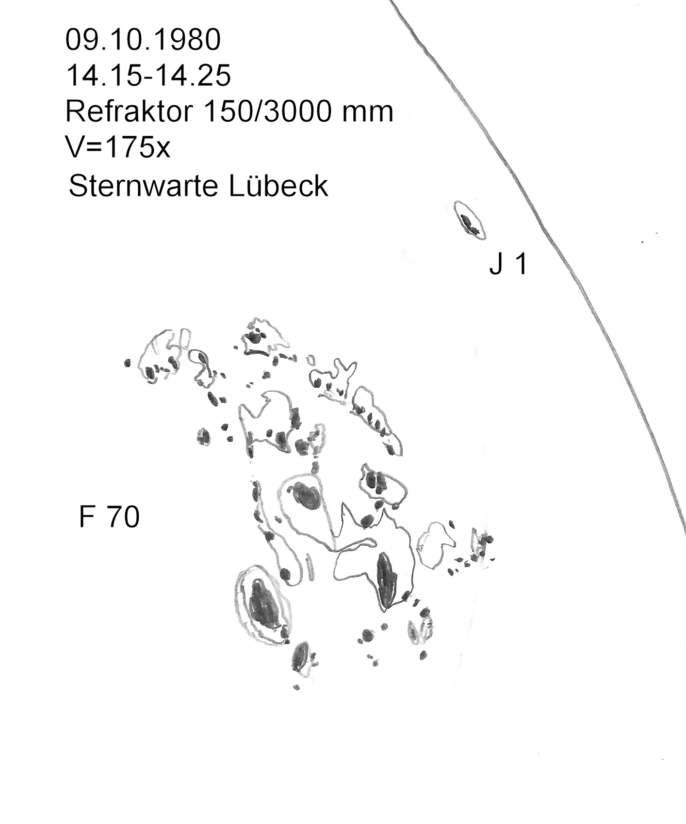

Mojn,
ständig stoße ich beim Wühlen in meinem Archiv auf längst vergessene Schätze. Diesesmal möche ich die Zeichnung einer große F-Gruppe vom 14. April 1980 präsentieren, die ich damals am 150/3000 mm Schär-Refraktor der Lübecker Sternwarte angefertigt habe. Die Gruppe enthielt 70 Einzelflecken, sogenannten Umbren und war durch ein Filter hindurch gut mit dem bloßen Auge zu beobachten. Zum Sonnenrand hin befindet sich noch ein einzelner Fleck vom Waldmeier-Typ J. Die Umbra (der schwarze Teil des Sonnenflecks) ist verschoben, sie zeigt einen deutlichen Wilso-Effekt.
Viel Spaß bein Betrachten
cs
Sunspot19801009_2.png [ 309.33 KiB | 1866 mal betrachtet ]

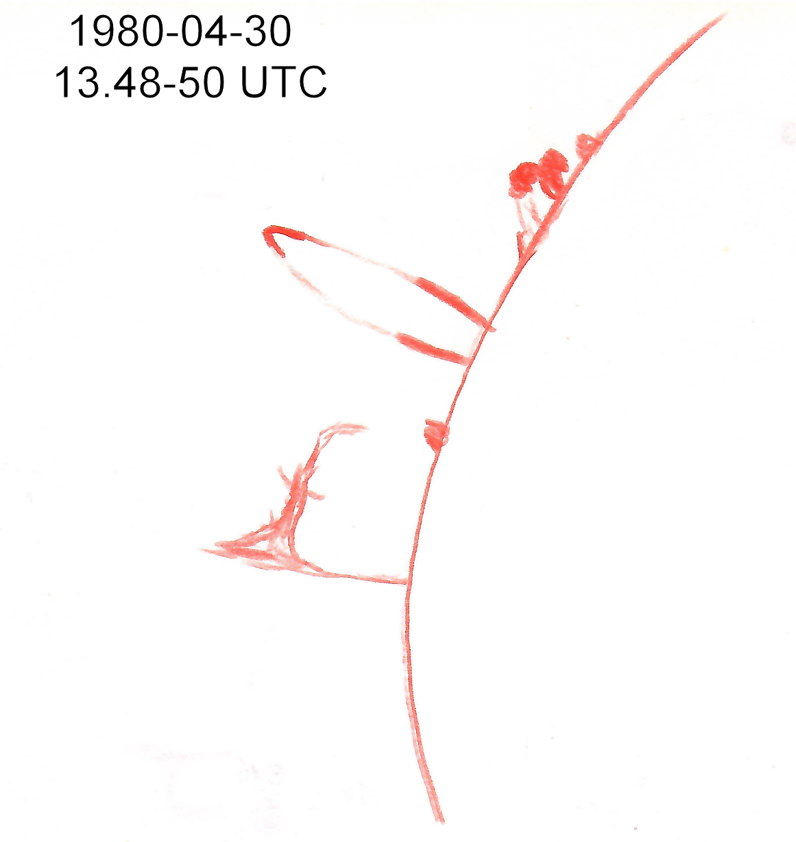

Beiträge: 2864
Mojn,
ich möchte noch eine Protuberanzenzeichnung nachschieben, die am 30.04.80 enstanden ist. Neben einigen ruhenden Protuberanzen ist eine schöne Loop-Protuberanz zu sehen.
cs
Protu19800430_2.png [ 267.53 KiB | 1862 mal betrachtet ]

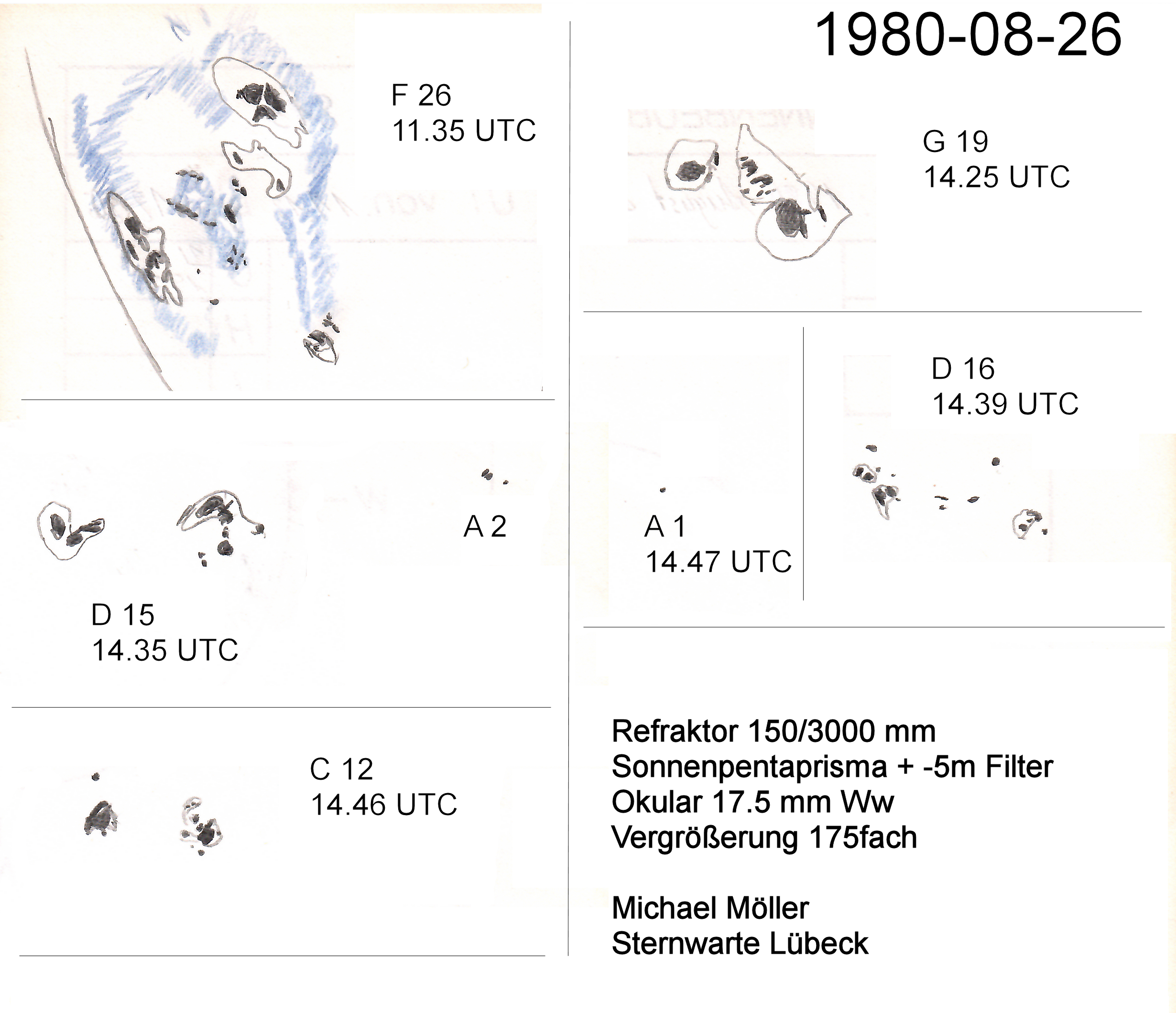

Mojn,
aus meinem Fundus zeige ich ein paar Sonnenfleckenzeichnungen, die ich im August 1980 gemacht habe.
Viel Veergnügen beim Betrachten.

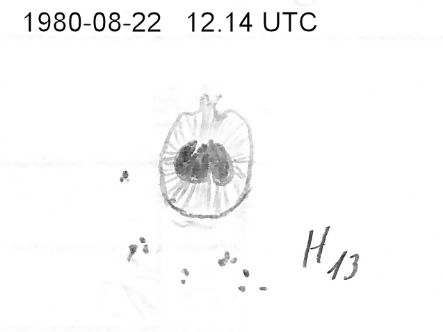

Mojn,
dieses sind meine letzten Fleckenzeichnungen die ich hochlade.
cs
