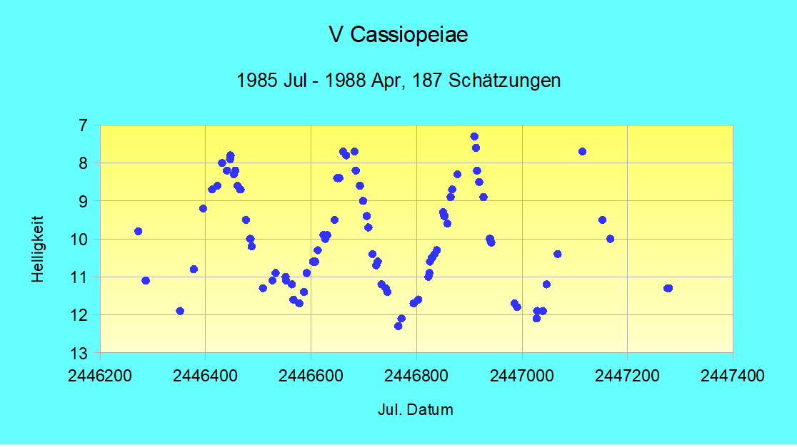

Mojn,
ich wundere mich immer wieder, welche Sterne ich damals beobachtet habe. Auch die Lichtkurven habe ich bisher nur auschnittsweise gesehen. V Cas zeigt im Zeitraum Juli 1985 bis April 1988 vier Maxima, die fast die 7. Größe erreichen. Die Amplitude der Helligkeitsänderung beträgt 5 mag. Die Pulsationsdauer des Veränderlichen liegt bei einer Periodem von 226 Tagen. Alle 187 Helligkeitsschätzungen nach der Pickering-Methode und AAVSO-Vergleichskarten wurden mit einem 152/762 mm Newton gemacht.
V_Cas_1.png [ 20.93 KiB | 1266 mal betrachtet ]
