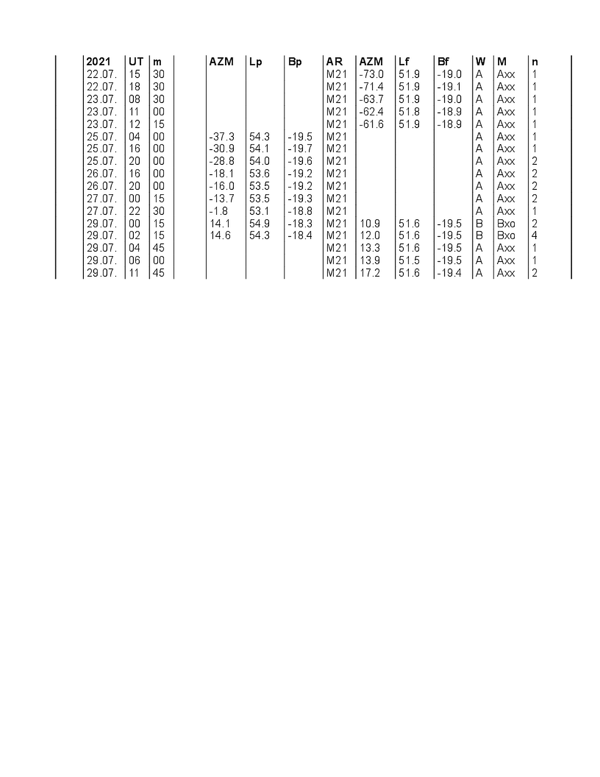

Mojn,
die meisten Sonnenbeobachter werden heute eine Relativzahl von Re = 0 registriert haben. Dennoch: ein winziger Fleck auf der Südhalbkugel widersetzt sich der Beobachtung. Er ist schon seit einer Woche sichtbar, genaugenommen ist er mal, dann ist er wieder weg. Ich füge einen Anhang bei, der meine SDO Messungen an diesem Fleck (mit der internen Bezeichnung M21) enthält.
Seine Lage auf der Sonne ist erstaunlich stabil.
P.S. meine Relativzahl heute morgen um 00.15 UTC liegt bei Re = 23
Auszug_M21.png [ 205.92 KiB | 1120 mal betrachtet ]

Ich konnte weder heute, noch gestern einen Fleck mit meinem 63mm Refraktor erkennen
Mojn Steffen,
ich benutze zur Relativzahlbestimmung die SDO HMIIF Bilder in der 1024er Auflösung in WinJUPOS bei zweifachem Zoom. Es ist nach meinem Eindruck etwas weniger als früher im 8 cm Refraktor zu erkennen. Vermutlich zähle ich da Poren...

Mojn,
heute morgen 31.7.21, 00 UTC war eine kleine B-Gruppe (Bxo) mit drei Einzelflecken sichtbar: Re = 13.
Um 07 UTC war sie nur noch schwer auszumachen. SDO HMIIF Bild 1024er Auflösung, "beobachtet" mit WinJUPOS bei 2fach Zoom.
