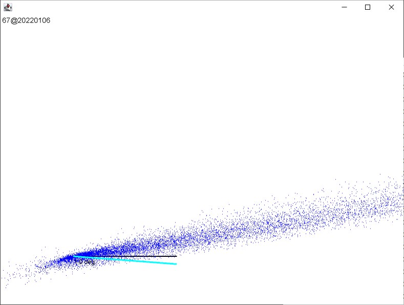

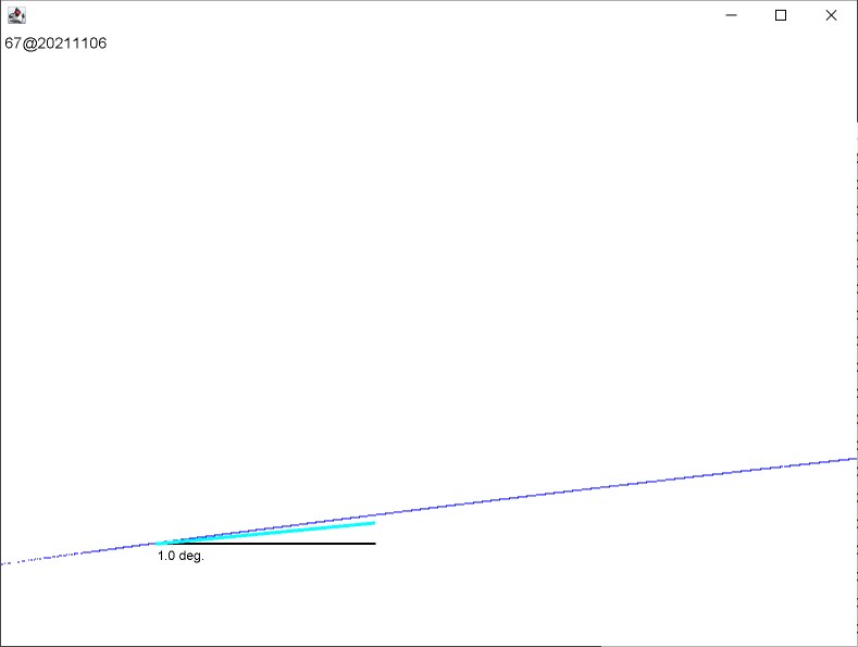

Auf meinem Bild von gestern Abend fiel mir auch das eher tangentiale Eintreten des Schweifes in die Koma auf.

Der Schweif ist weit aufgefächert. Nur wenn wir genau in der Bahnebene stehen (6.11.). steht das alles in einer Linie. am 3.12. waren wir schn deutlich heraus.
Ich lege drei Bilder bei, die sich von den Parametern auf das Foto vom 3.12. beziehen: Gegenschweif 1 Grad, Hautschwif > 5Grad (geschätzt).
- 6.11.
- 3.12.
- 6.1.22
Hieran sieht man deutlich, wie sich unser Blickwinkel auf den Schweif verändert. Ich habe Staubteilchen zwischen 3 und 100 µm angenommen, das aist ahebr nicht höchst-verbindlich. Hier zur Referenz die Aufrufzeile:
cmttail -k67 -T20220106 -S200 -L100 -t100 -N1000 -X150 -Y100 -P100 -p3
67p1.jpg [ 16.99 KiB | 6259 mal betrachtet ]
67p2.jpg [ 35.11 KiB | 6259 mal betrachtet ]
67p3.jpg [ 49.14 KiB | 6259 mal betrachtet ]

Je weiter wir also von der Bahnebene entfernt sind, um schwächer wird der "Staubstreifen".
Leider habe ich es nicht mehr ganz in Erinnerung: welche Richtung wird den hellblauen Strich angezeigt ?
Martin
 Betreff des Beitrags: Re: 67P / Churyumov-Gerasimenko
BeitragVerfasst: 11. Januar 2022, 07:15:49 AM
Beiträge: 1958
Der hellblaue Strich ist die Antisolar-Richtung. Dorthin zeigt der Ionenschweif.
Ja, so ist es. Genau in der Bahnebene schauen wir direkt auf die Kante des Schweifes, und selbst eine geringe Teilchendichte addiert sich zum wahrnehmbaren Etwas. Weiter davon entfernt schauen wir schräg auf den Schweif und die schwachen Regionen verschwinden in der Nicht-Nachweisbarkeit.

Hallo Uwe,
dein drittes Bild der Simulation war ja für den 06.01.22 gerechnet. Und welch Zufall: just am 06.01.22 war es bei uns klar (nur die erste Nachthälfte)! Da habe ich den 67P erneut fotografiert. Im Ergebnis ist immer noch der Staubstreifen zu sehen; auch der "Gegenschweif". Das Bild ist im Anhang (mit hochgezogenem Histogramm und 25% Auflösung).
Der Staubstreifen ist zwar breiter, in Übereinstimmung mit der Simulation. Überraschend für mich ist der immer noch scharfe Helligkeitsabfall am Rand des Streifens. Welcher Effekt könnte dahinter stecken ?
Die Richtung der hellsten Streifen im Staubschweif stimmte am 03.12. noch gut mit der Antisolar-Richtung überein.
Zum 06.12. hat sich diese Richtung nur wenig geändert, der Winkel zum Staubstreifen ist nur etwas größer geworden. Sie weicht jedenfalls stark ab von der Antisolar-Richtung, also Richtung des Ionenschweifs. Mir ist klar, dass der Ionenschweif was anderes ist, als der Staubschweif (bei dem seine Dynamik und Zusammensetzung seine Erscheinung viel stärker bestimmt).
Wie kann ich mir diese starke Abweichung der Richtungen erklären ?
Dankeschön, und einen schönen Sonntag !

Das ist ein Überschuß von großen Partikeln. Ich habe auch das mal nachgerechnet. Damit der Streifen so scharf herauskommt wie bei dir, musste ich die Abströmgeschwindigkeit heruntersetzen. Normalerweise nehme ich 300 m/s an, das ist aber für Partikel im 100.µm-Bereich viel zu viel. Gerechnet habe ich mit 50 m/s. Außerdem habe ich eine sog. Syndyne eingeführt, also einen Überschuß schwerer Partikel. Die Schweiflänge beträgt auf deinem Bild ca. 40', bei mir in der Simulation auch. Das weist darauf hin, dass diese Abströmgeschwindigkeit und auch die Zeit bis zur Zerbröselung durch das Sonnenlicht (100 Tage) halbwegs stimmen.
Referenz: cmttail -k67 -T20220106 -S200 -L100 -t100 -N1000 -X150 -Y100 -P100 -p3 -d 100 -D0.6 -v0.05
67p.jpg [ 14.65 KiB | 5723 mal betrachtet ]
