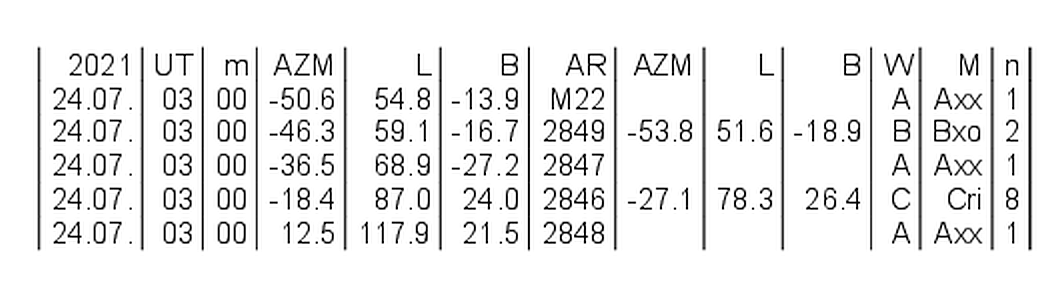

BeitragVerfasst: 24. Juli 2021, 08:37:00 AM
Beiträge: 2865
Moin,
anbei die Sonnenfleckenpositionen von heute morgen 3 UT.
Clear Skies
Pos202107240300.png [ 91.05 KiB | 2560 mal betrachtet ]

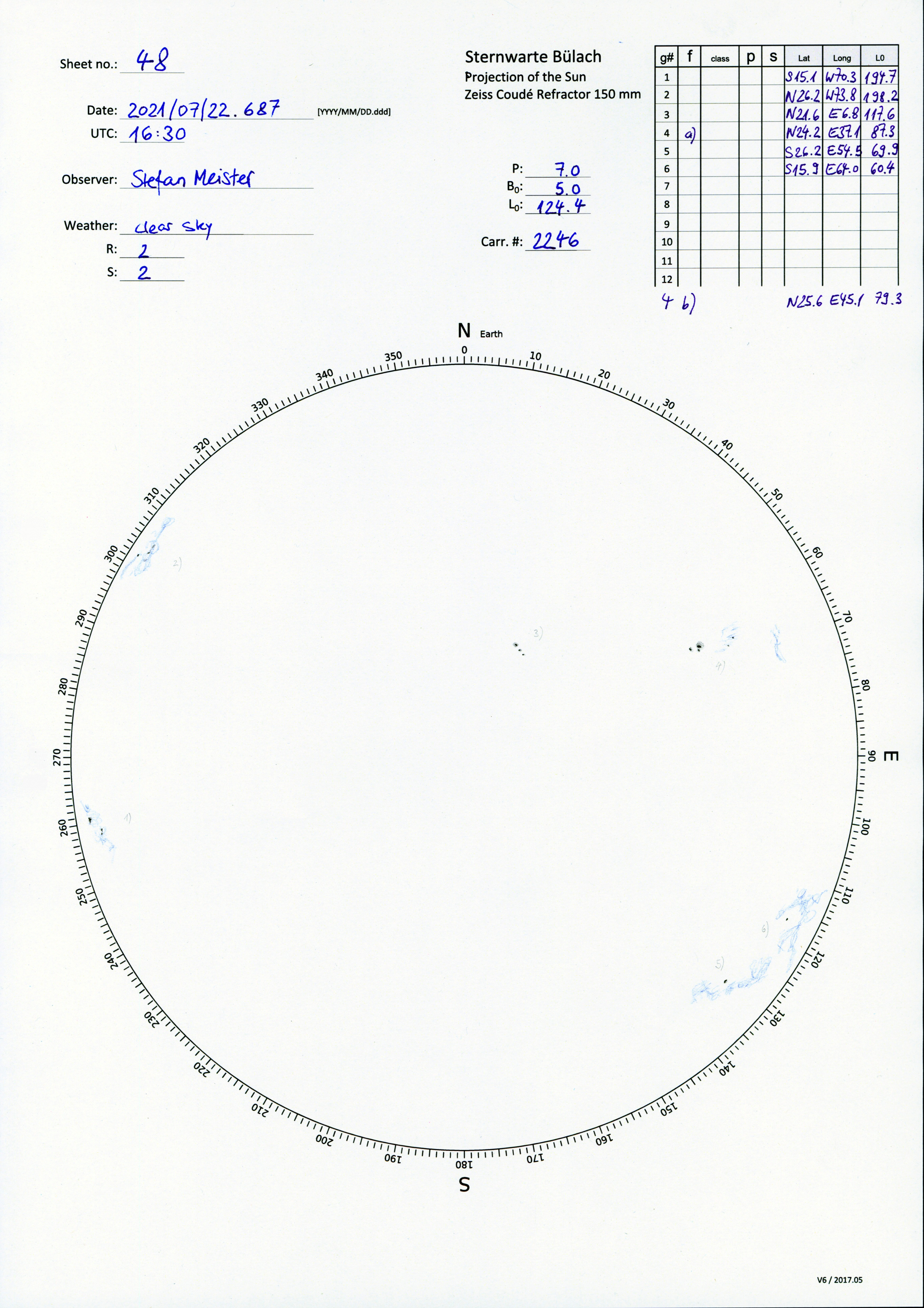

BeitragVerfasst: 24. Juli 2021, 12:15:38 PM
Beiträge: 69
Wohnort: Eglisau, Schweiz
Hallo Michael
Interessant. Ich hatte die Sonne vor zwei Tagen gezeichnet (in Projektion) und die Fleckengruppen ebenfalls ausgemessen. Hier die damalige Zeichnung mit den eingetragenen Positionen oben rechts. Diese beziehen sich auf die ungefähre Mitte der Gruppen:
Sonne 2021-07-22.jpg [ 2.82 MiB | 2530 mal betrachtet ]
Dito mit Gradnetz und gedreht: https://sternwartebuelach.ch/images/son ... adnetz.jpg
Zum Vergleich das SDO Bild: https://sternwartebuelach.ch/images/son ... 22_SDO.jpg
Interessant finde ich, dass sich die Gruppen Nr. 5 und 6 (AR 2847 und 2849) beim südlichen Breitengrad in über 10 Grad unterscheiden. Siehe dazu den Link zum überlagerten Gradnetz. AR 2847 scheint hier wohl ein "Ausreisser" gewesen zu sein.
Gruss
Stefan

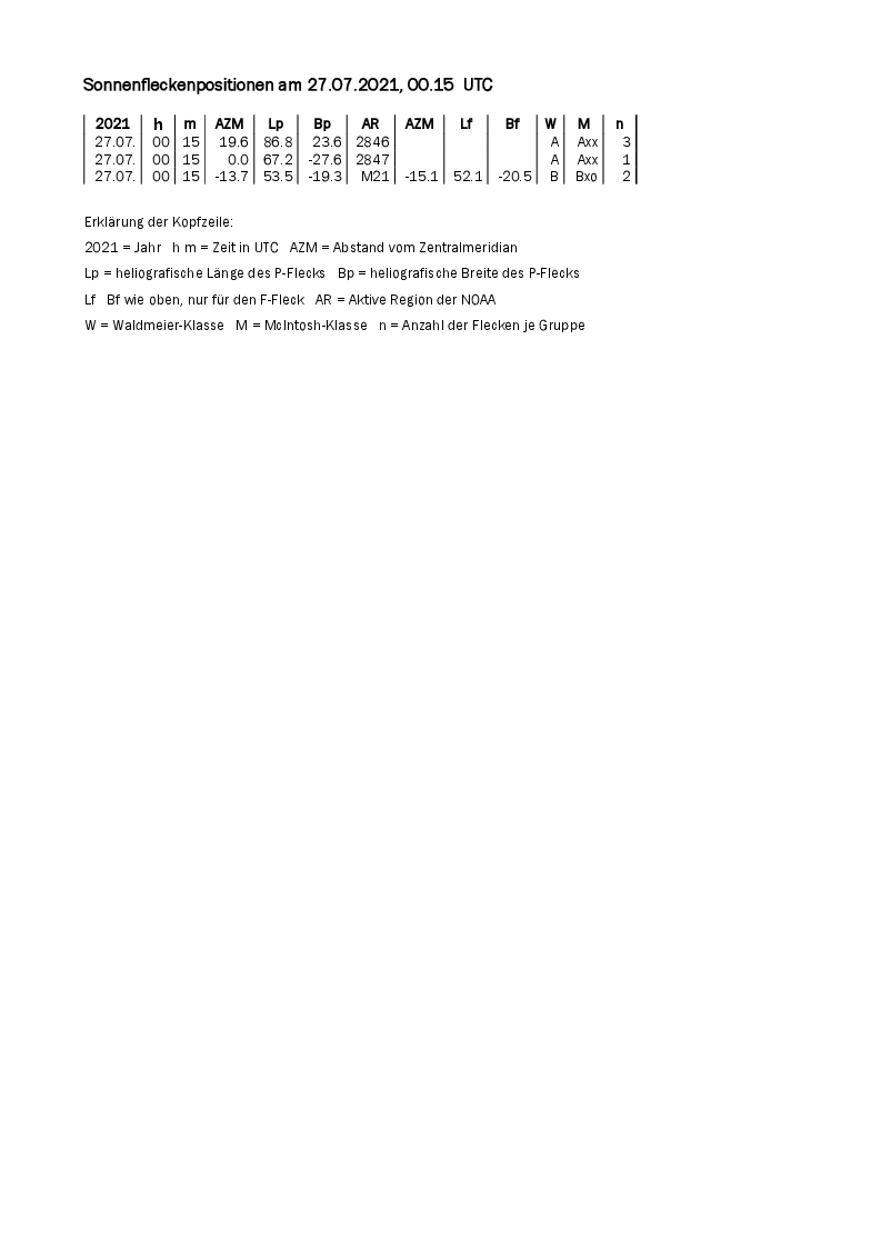

BeitragVerfasst: 27. Juli 2021, 03:21:06 AM
Beiträge: 2865
Mojn,
hier sind ganz frisch die Fleckenpositionen von 00.15 UTC
Clear Skies
SoPo202107270015.png [ 21.74 KiB | 2497 mal betrachtet ]

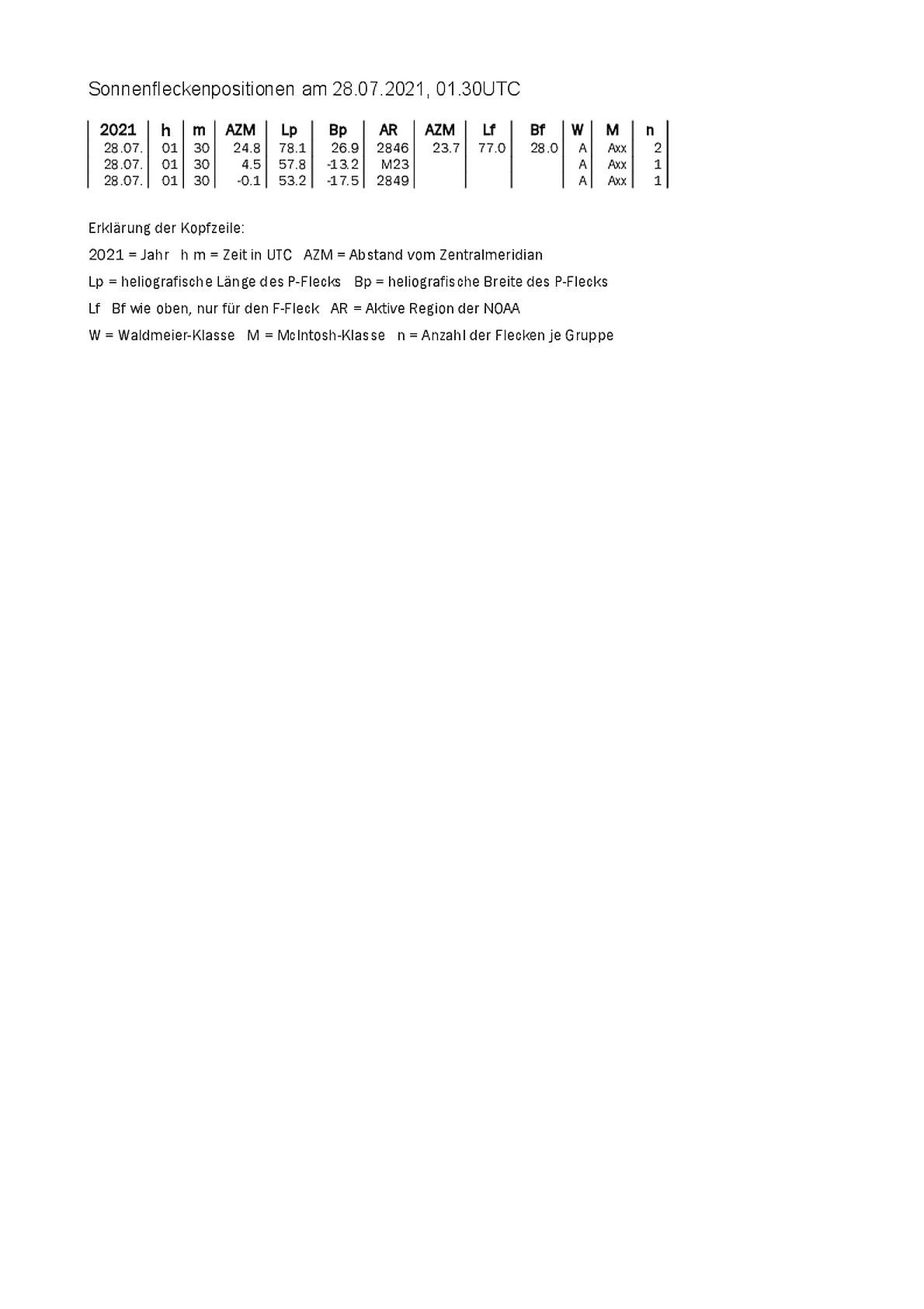

Beiträge: 2865
Mojn,
hier kommen die Fleckenpositionen von heute morgen.
cs
SoPo202107280130.png [ 118.65 KiB | 2475 mal betrachtet ]

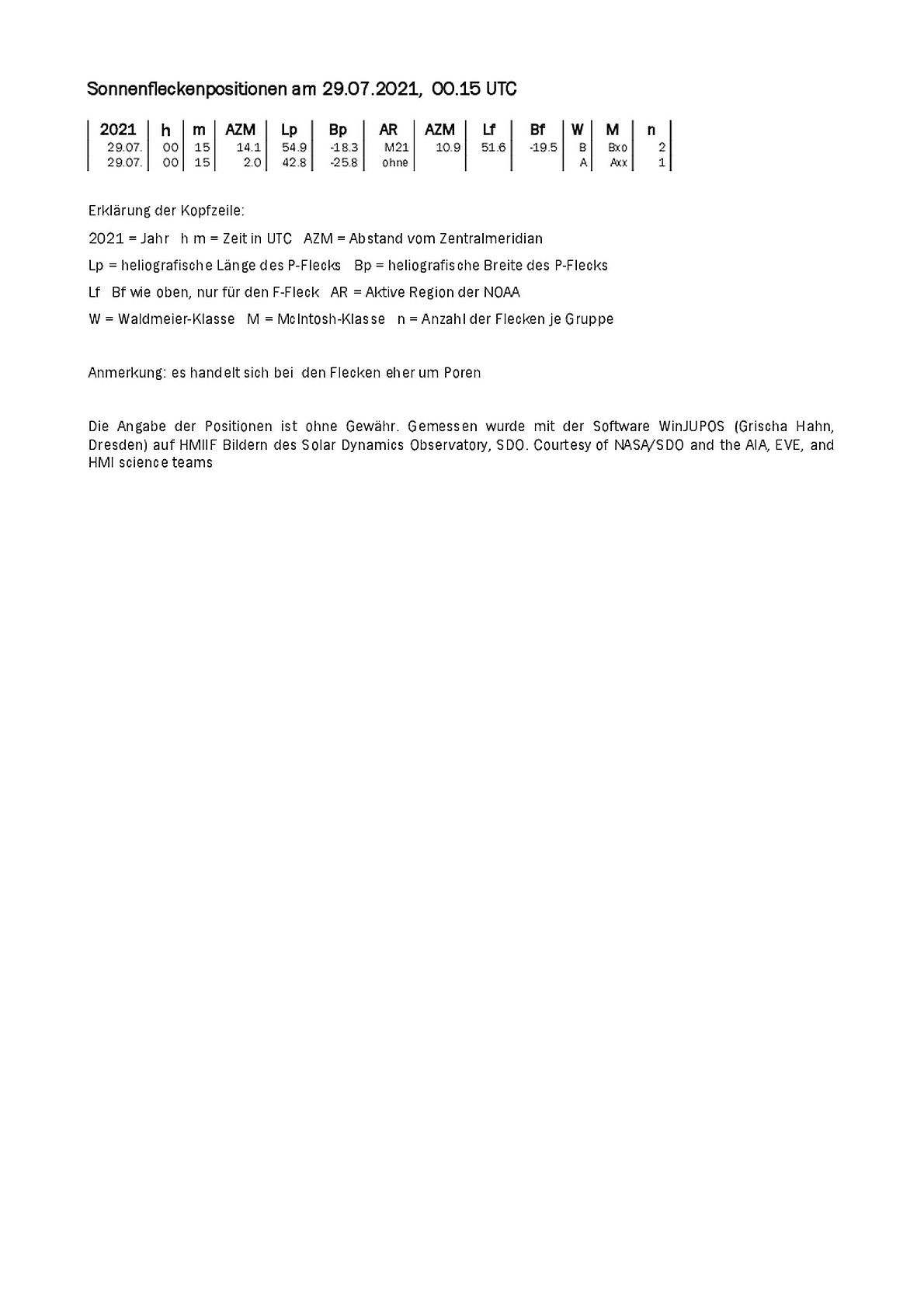

BeitragVerfasst: 29. Juli 2021, 03:11:04 AM
Beiträge: 2865
Mojn,
im Anhang befinden sich die Sonnenfleckenpositionen vom 29.07.2021, 00.15 UTC
cs
SoPo202107290015.png [ 157.81 KiB | 2473 mal betrachtet ]

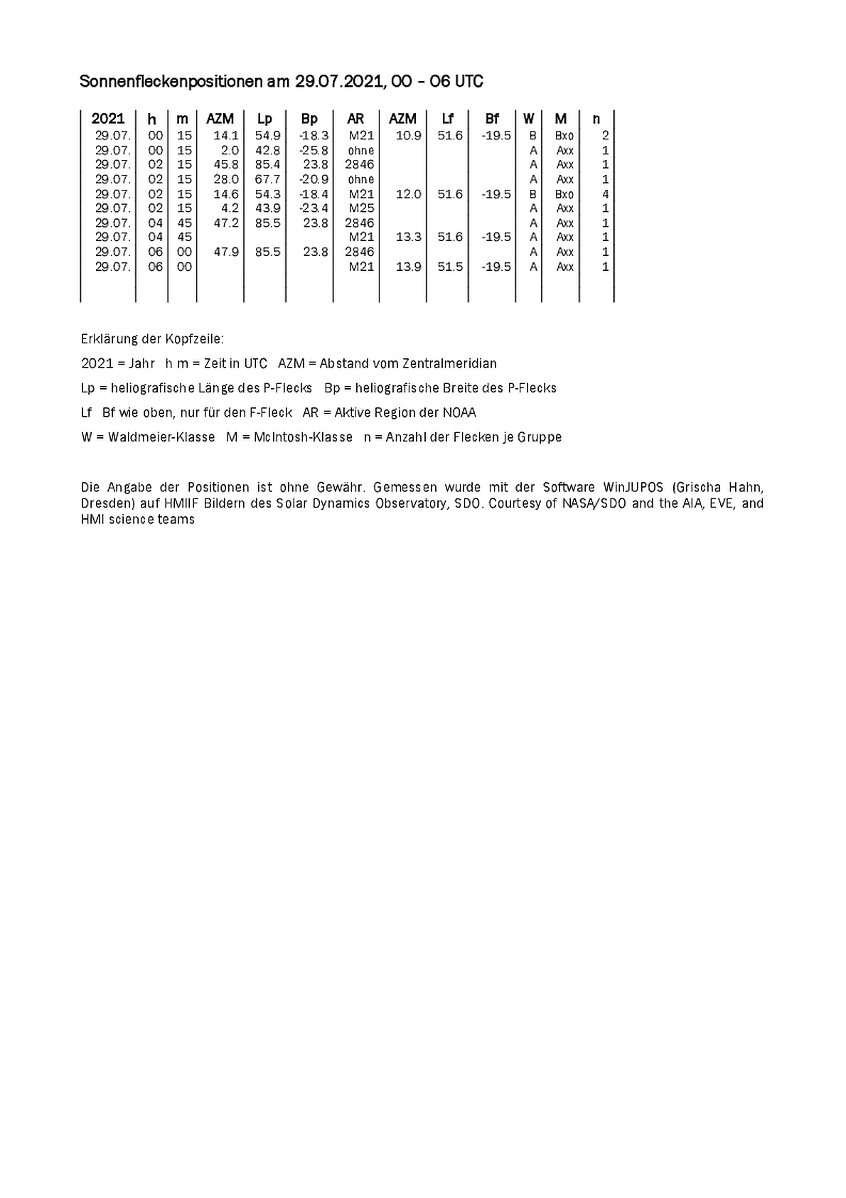

BeitragVerfasst: 29. Juli 2021, 09:17:04 AM
Beiträge: 2865
Mojn,
die stetigen Veränderungen auf der Sonne werden durch die Beobachtungen von 00 bis 06 UTC dokumentiert. Ich packe die Liste mit meinen SDO Messungen von heute morgen in den Anhang.
cs
SoPo20210729_00-06 UTC.png [ 235.27 KiB | 2455 mal betrachtet ]

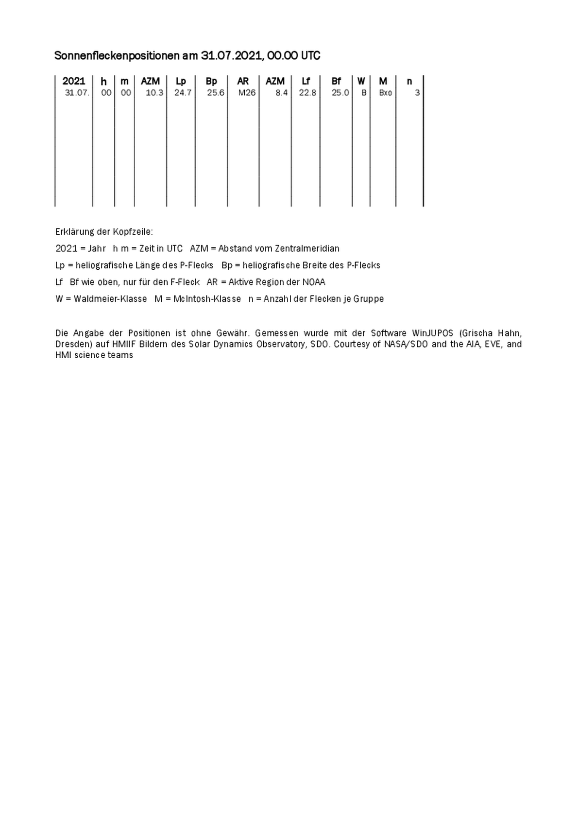

BeitragVerfasst: 31. Juli 2021, 03:08:34 AM
Beiträge: 2865
Mojn,
ganz frisch die Sonnenfleckenpositionen für den 31.07.2021, 00.00 UTC
cs
SoPo202107310000.png [ 191.73 KiB | 2380 mal betrachtet ]

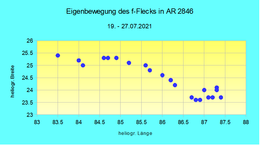

 Betreff des Beitrags: Eigenbewegung AR2846 f-Fleck
BeitragVerfasst: 31. Juli 2021, 14:50:31 PM
Beiträge: 2865
Mojn,
aus Spaß habe ich einmal ein paar Daten aus meinen Positionsmessungen genommen und in ein Diagramm eingetragen. Dabei scheint etwas herausgekommen zu sein...
cs

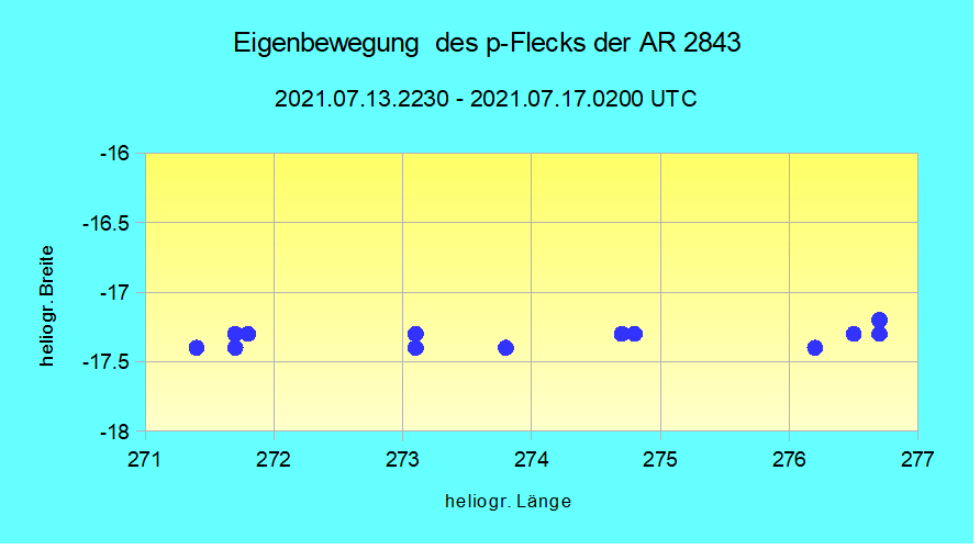

 Betreff des Beitrags: Eigenbewegung AR2843 p-Fleck
BeitragVerfasst: 01. August 2021, 14:01:56 PM
Beiträge: 2865
Mojn,
der p-Fleck der NOAA AR 2843 "raste" förmlich über die Photosphäre.
cs

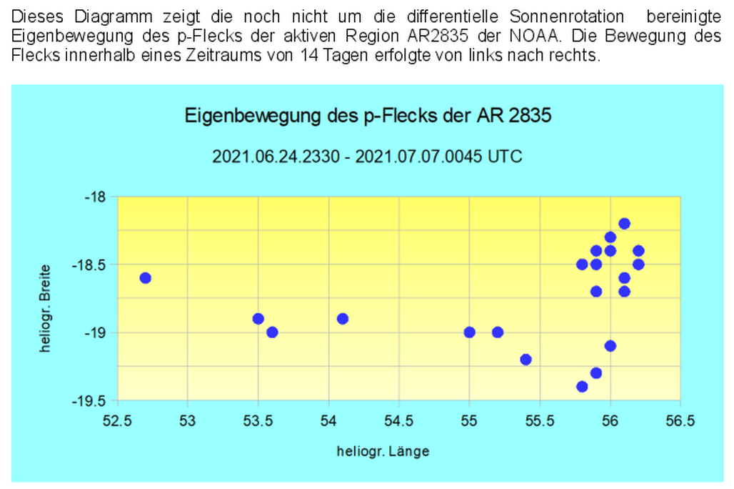

 Betreff des Beitrags: Eigenbewegung AR2835 p-Fleck
BeitragVerfasst: 01. August 2021, 22:15:57 PM
Beiträge: 2865
Mojn,
hier ist noch ein EB-Diagramm
cs
EB_AR2835_Txt.png [ 178.01 KiB | 2315 mal betrachtet ]

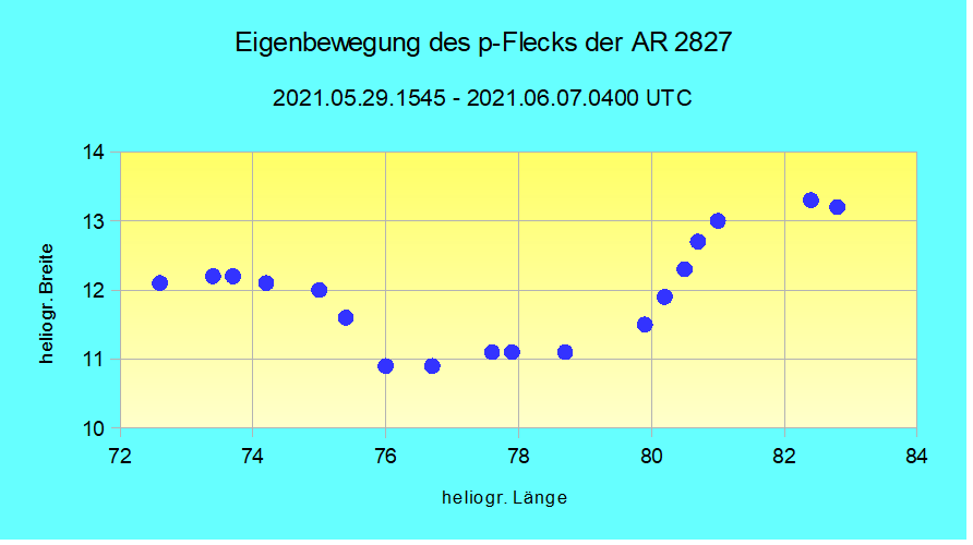

 Betreff des Beitrags: Eigenbewegung AR2827 p-Fleck
BeitragVerfasst: 02. August 2021, 16:11:35 PM
Beiträge: 2865
Mojn,
das Diagramm zeigt die große Eigenbewegung des p-Flecks in der aktiven Region AR 2827 in Rotation 2244.
cs
EB_AR2827.png [ 16.41 KiB | 2296 mal betrachtet ]

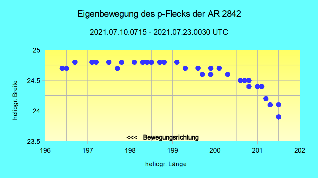

BeitragVerfasst: 04. August 2021, 19:27:55 PM
Beiträge: 2865
Moin,
ich zeige hier ein Diagramm der Eigenbewegung des p-Flecks in der NOAA AR 2842 vom Juli '21, bestehend aus 35 Einzelmessungen. Die differentielle Rotation ist nicht berücksichtigt worden. Die Genauigkeit der Messungen liegt bei abgeschätzt r 1/50 Grad!
EB_AR2842_2.png [ 25.24 KiB | 2251 mal betrachtet ]
 Betreff des Beitrags: Re: EB in AR 2842
BeitragVerfasst: 09. August 2021, 11:09:34 AM
Beiträge: 2865
Mojn,
ich habe mir den Spaß erlaubt die Eigenbewegung des p-Flecks in der NOAA AR 2842 unter Berücksichtigung der differentiellen Rotation zu berechnen. Das Ergebnis ist EB = 3700 km/Tag.

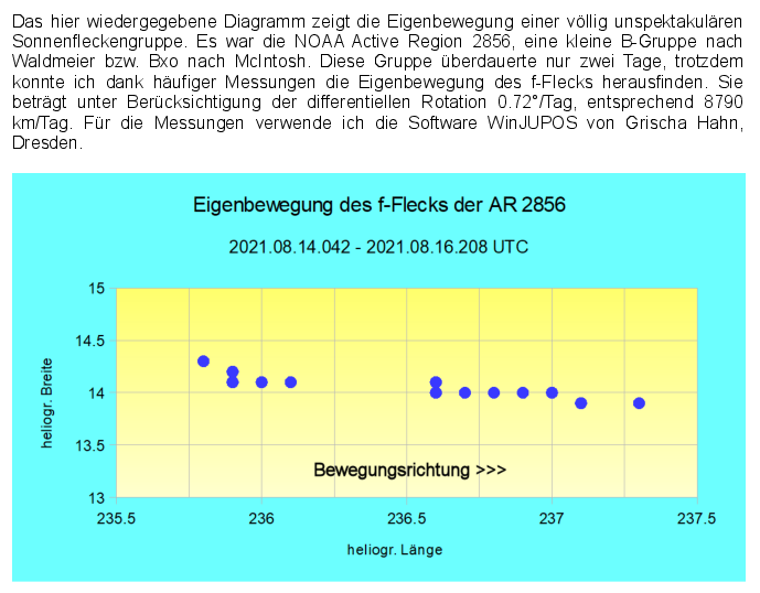

 Betreff des Beitrags: Eigenbewegung AR2856
BeitragVerfasst: 19. August 2021, 15:22:24 PM
Beiträge: 2865
EB_AR2856_Txt.png [ 55.01 KiB | 1903 mal betrachtet ]
