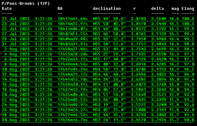

auf comets-ml wird berichtet, dass sich 12P im Ausbruch befindet. Peter Carson meldet eine Helligkeit von 11.6 mag für 2023-07-20.93.
https://groups.io/g/comets-ml/message/31505
nachfolgend eine kurze Ephemeride:
12P.png [ 49.17 KiB | 840485 mal betrachtet ]

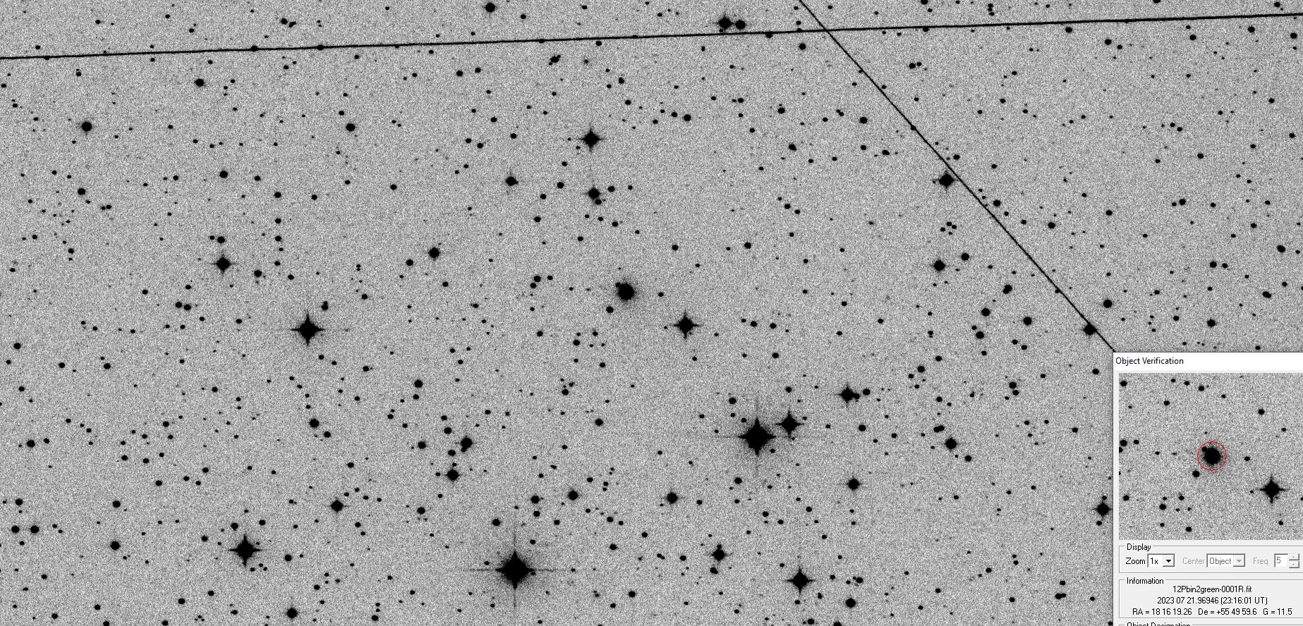

BeitragVerfasst: 21. Juli 2023, 12:11:28 PM

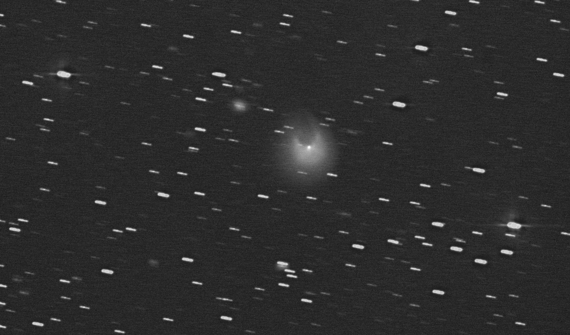

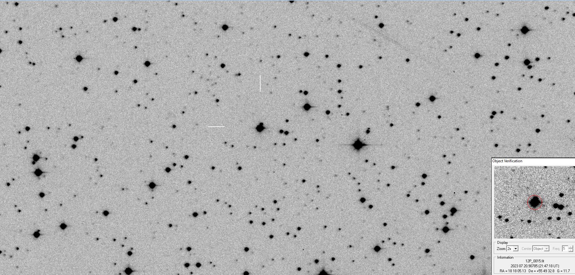

Beiträge: 735
Ich hatte ihn mit dem 16" zufällig auf der Beobachtungsliste. 11m7 Jul 20.90, stellar Gruß Michael
12P20230729UT2147sec150.JPG [ 435.29 KiB | 840438 mal betrachtet ]

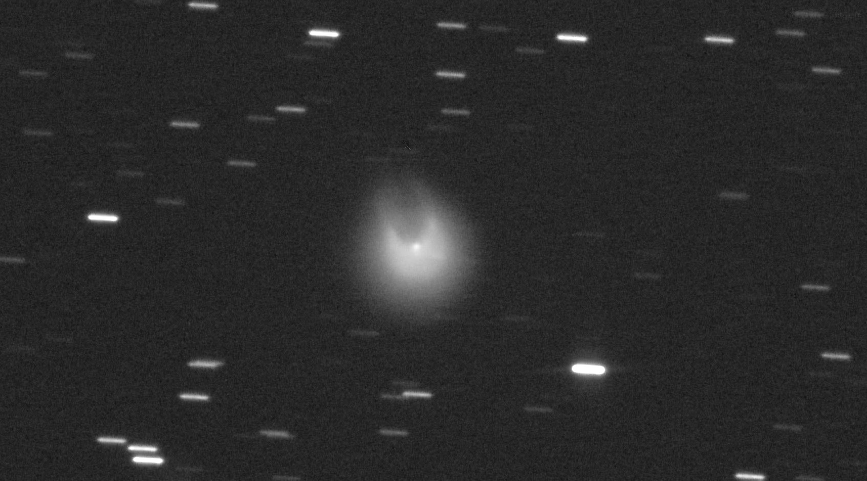

Beiträge: 735
Am 21. Juli zeigt der Komet eine deutliche Koma, 30" innen mit zwei Hörnerspitzen, und auf der tieferen Grünaufnahme eine schwache 60" äußere Koma.
Die Helligkeitsmessung aus der Grünaufnahme ergab 11m5. Gruß Michael
12P20230720UT2340sec2x120greenred.jpg [ 401.4 KiB | 840382 mal betrachtet ]

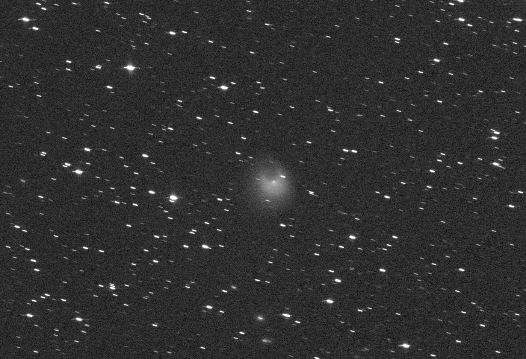

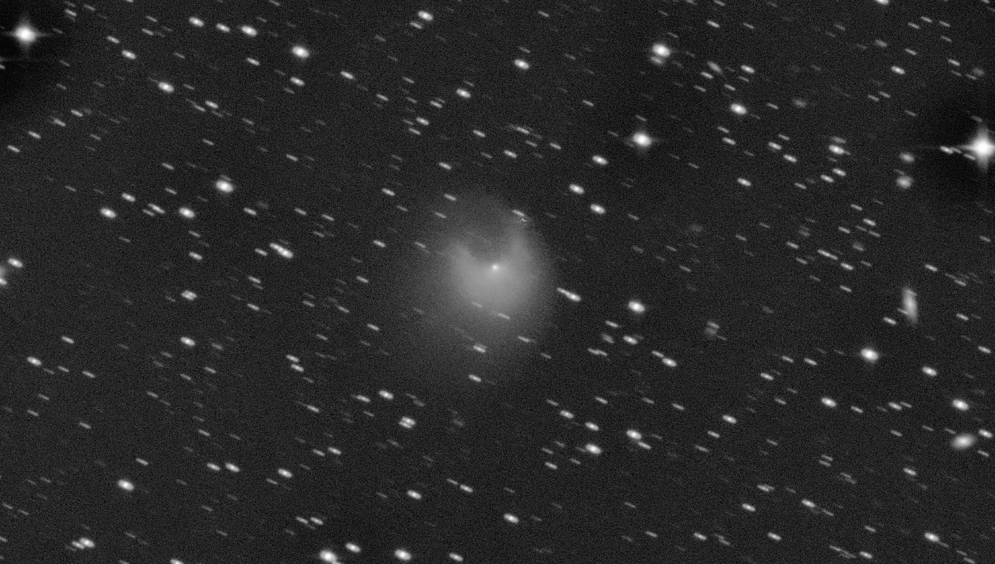

Beiträge: 735
Die tieferen Aufnahmen vom 21.7. (23.15 UT) zeigen deutlich die äußere blau-grünliche Koma von rund 60". Auffallend war, dass die Koma in der Blauaufnahme deutlicher zu sehen ist.
Wir hatten so eine Gaskoma auch nach dem Mega-Ausbruch von 17P Holmes. Die expandierte viel rascher als die Staubkoma. Nach einigen Tagen hatte sie sich aufgelöst.
Bin gespannt, wie sich das hier verhält. Gruß Michael
Bilder RGB 6/6/6min und Blau-Grün (negativ)
12P20230721bluegreen.jpg [ 946.49 KiB | 840353 mal betrachtet ]
12P20230721UT2315sec3x6minR.jpg [ 6.67 MiB | 840353 mal betrachtet ]

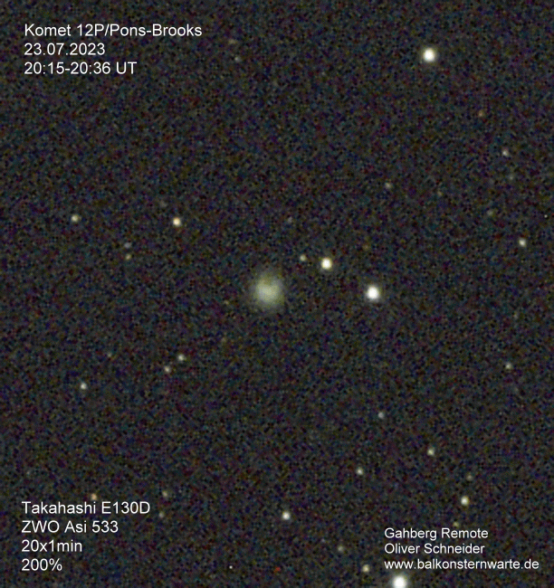

 Betreff des Beitrags: Re: 12P/Pons-Brooks im Ausbruch
BeitragVerfasst: 24. Juli 2023, 20:28:32 PM
Beiträge: 33
Hallo Leute,
gestern konnte ich mit meiner neuen Remotebox an der Gahberger Sternwarte / Österreich den Kometen ablichten.
Die Animation besteht aus 20x1min Einzelbildern und wurde mit meinem Takahashi E130D und einer ZWO Asi 533mc-pro aufgenommen.
Die Einzelbilder wurden auf 200% vergrößert.
Oliver
12P_23_07_2023_Gahberg_Remote.gif [ 5.2 MiB | 840177 mal betrachtet ]

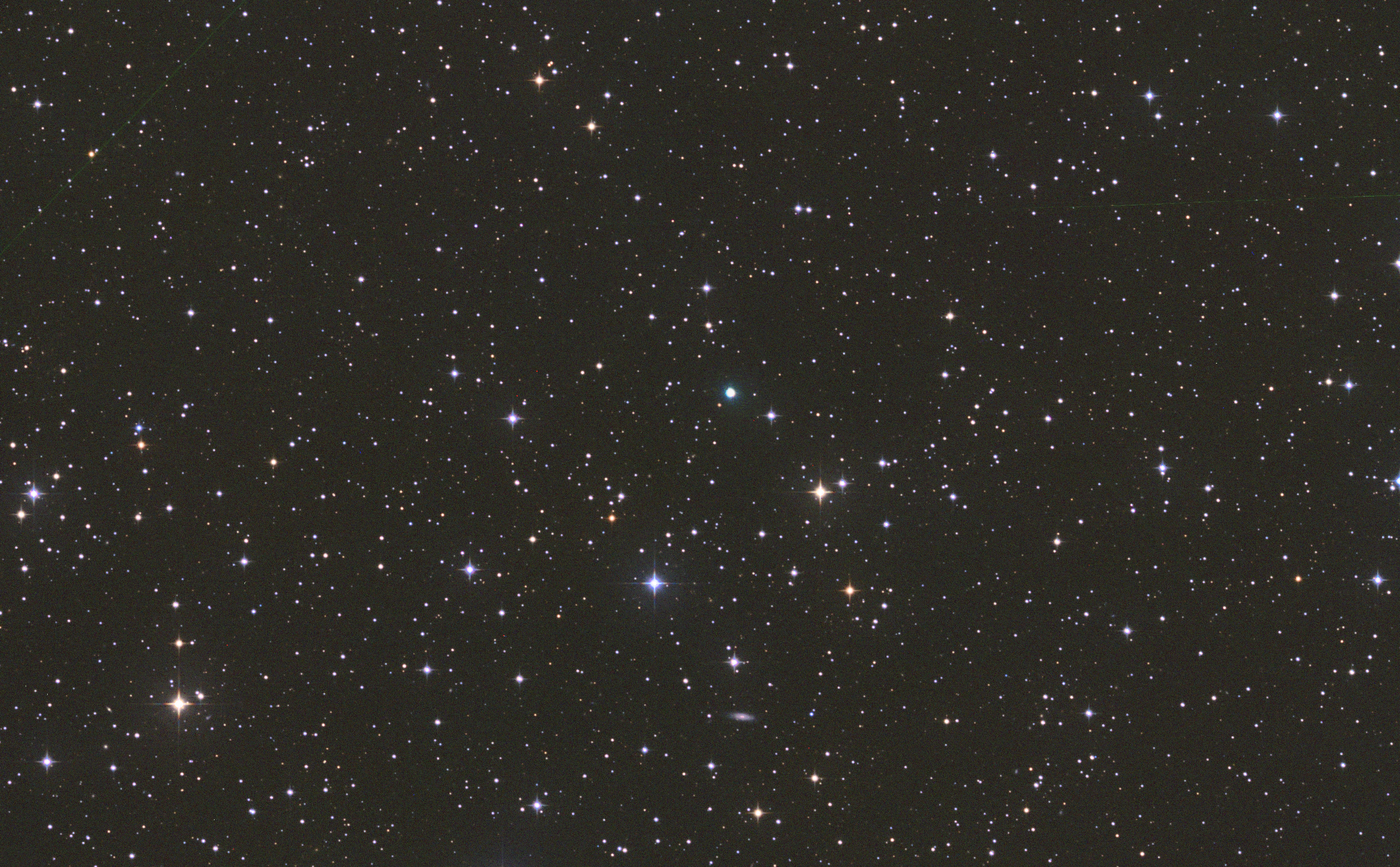

12P von letzter NAcht 26.7.2023 21:58-22:06 UTC
6*60sec mit 10 Zoll Newton f/5 und QHY 268 MC
Rainer Kleibrink

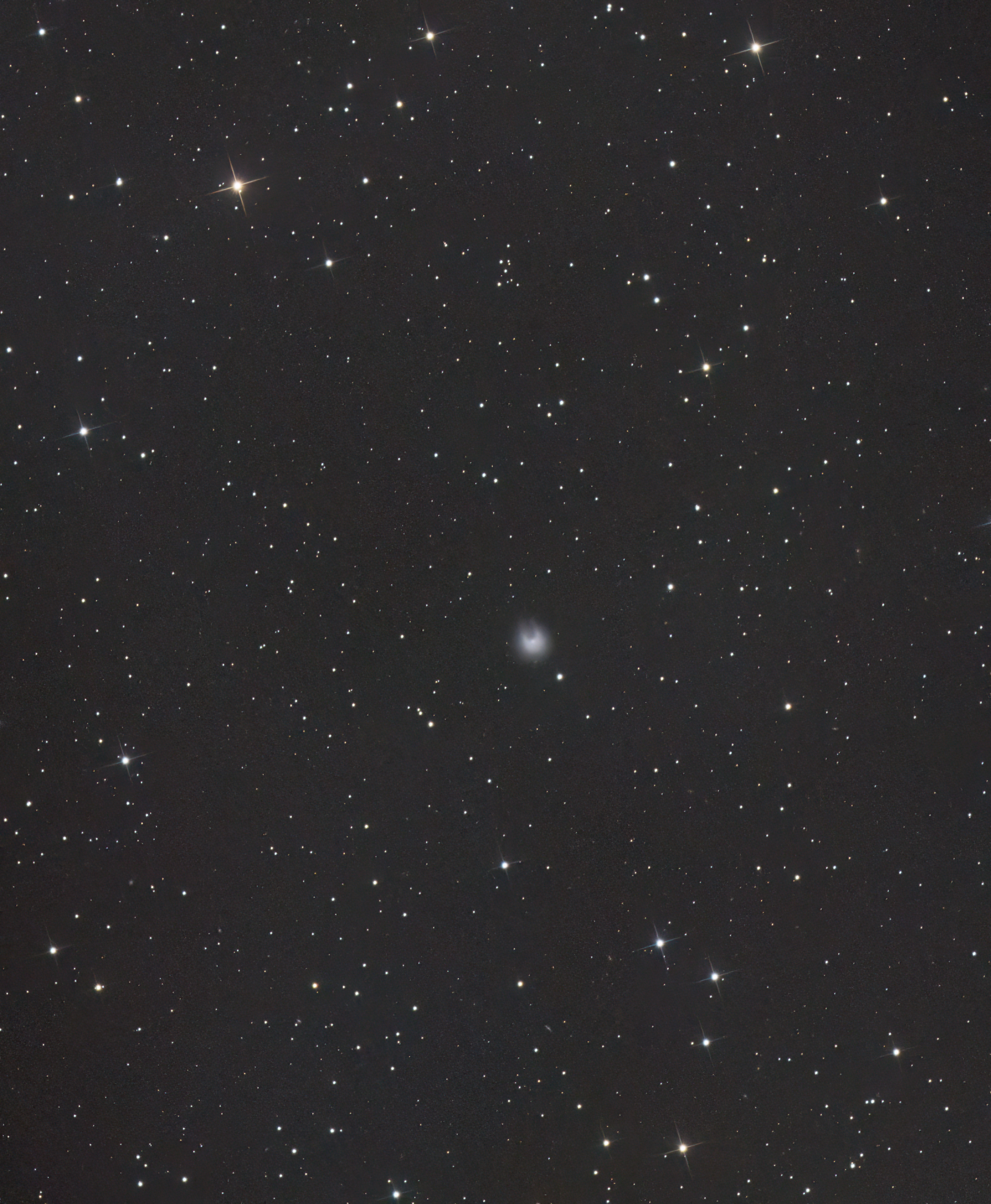

BeitragVerfasst: 27. Juli 2023, 13:20:58 PM
Beiträge: 735
Nachtrag, die äußere Koma betrug am 26.7 um 21.30 UT 5,5 Bogenminuten - Bild 10x210Sekunden mit Grünfilter Gruß Michael
12P20230726green10x210sec.JPG [ 621.98 KiB | 839980 mal betrachtet ]

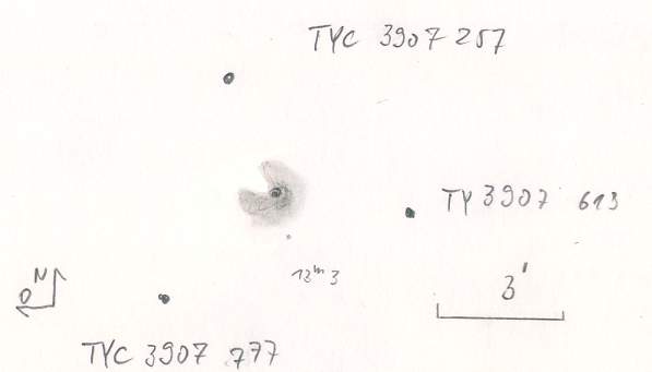

BeitragVerfasst: 30. Juli 2023, 01:50:42 AM
Beiträge: 1978
Ich komme gerade von drauen, und habe die Pacman-Gesalt im 12-Zöller gesehen. Eine schöne Beobachtung,
m1==11m1, d=1'5, DC=2 bei SQM=20.6.
230728231512PPons-Brroks_Ninja_80.jpg [ 7.77 KiB | 839685 mal betrachtet ]

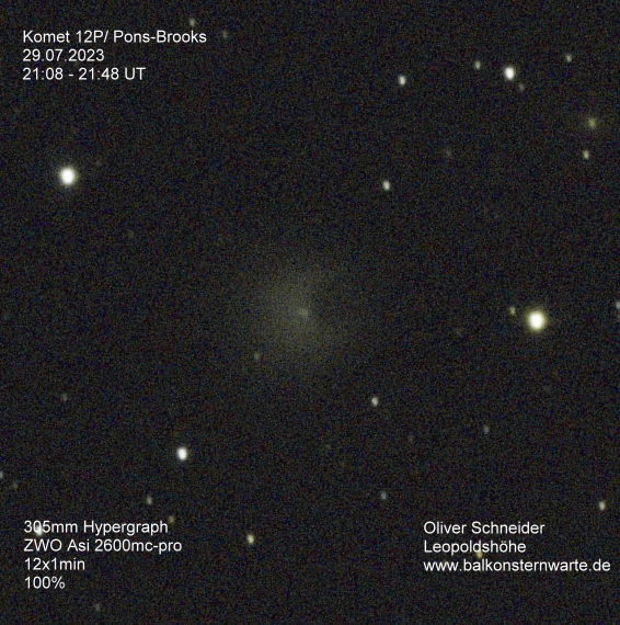

Beiträge: 33
Hallo Leute,
Heute Nacht zwischen den Wolken konnte ich den Kometen hier daheim ablichten.
Maximale sinnvolle Einzelbelichtung war durch die Wolken leider nur 1min, musste gut die Hälfte der Bilder aussortieren.
Ich hätte gerne 3min pro Bild belichtet.
Oliver
12P_12x1min_100pro.jpg [ 1.8 MiB | 839735 mal betrachtet ]
12P-29_07_2023.gif [ 2.88 MiB | 839735 mal betrachtet ]

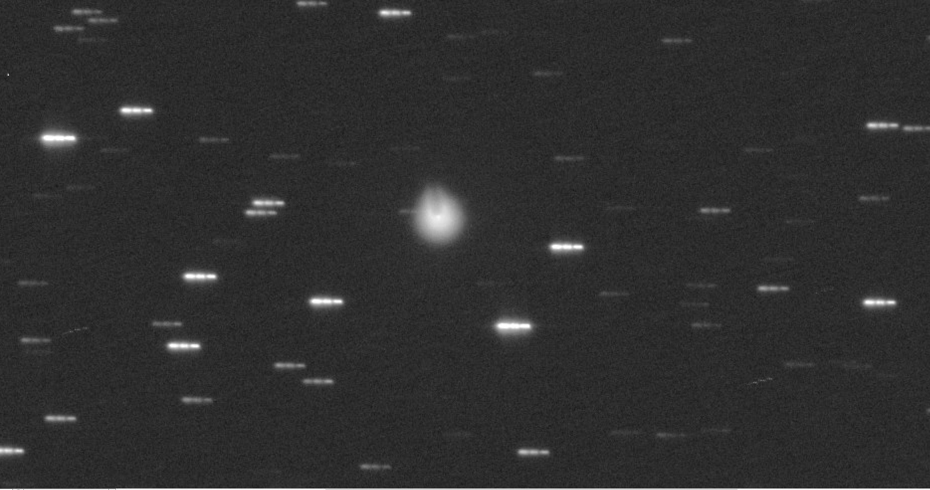

BeitragVerfasst: 31. Juli 2023, 15:50:08 PM
Beiträge: 735
Die Auswertung der Aufnahme vom 30.7. m1-11m7 coma 180x150sec Gruß Michael

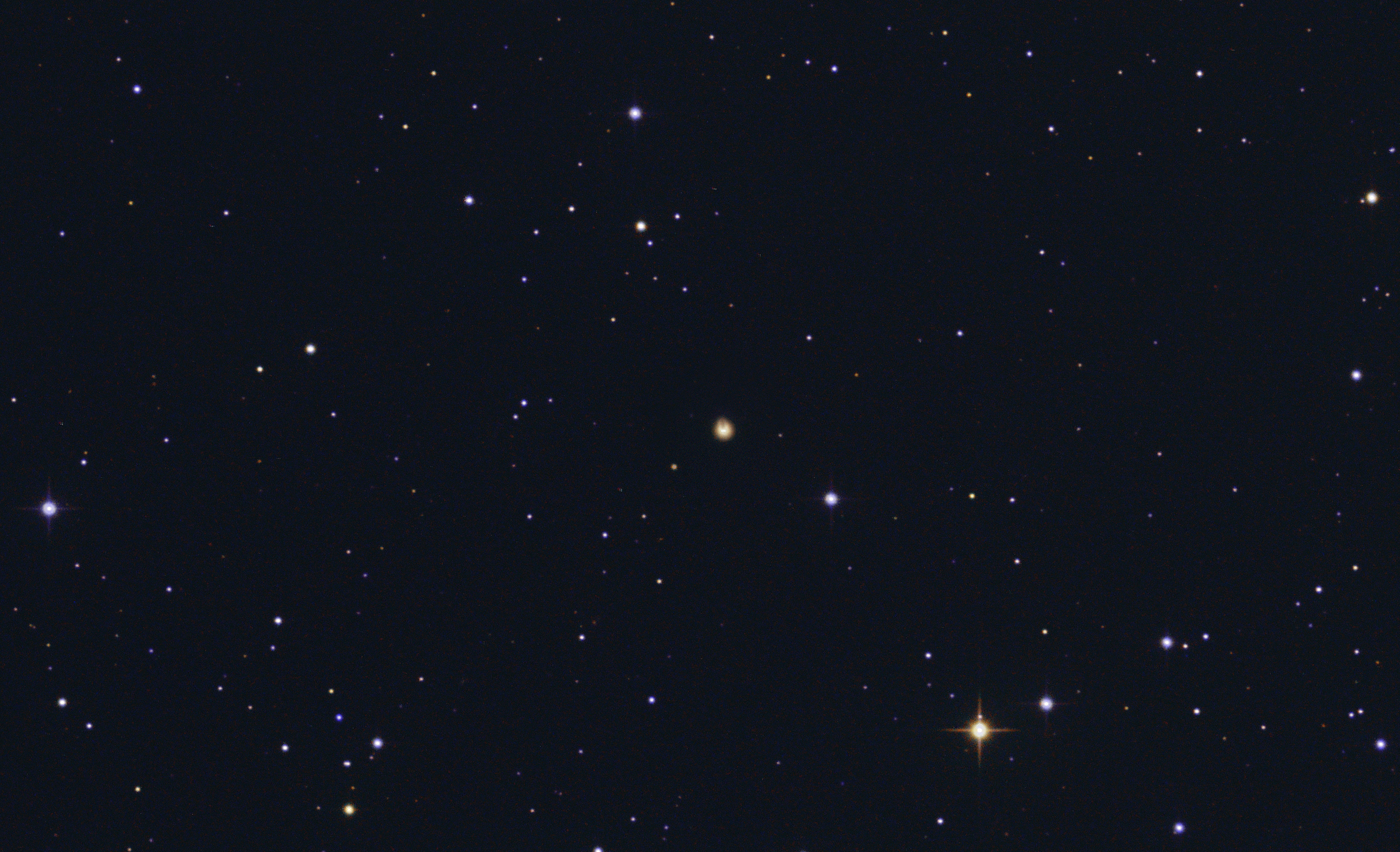

BeitragVerfasst: 04. August 2023, 00:53:17 AM
Beiträge: 439
Wohnort: Tucson, Arizona
In a small refractor 12P still looked good even in a hazy desert sky illuminated by an almost Full Moon. With an aperture diameter of 3', G=11.7.
12P_20230803_0621_molason.jpg [ 164.17 KiB | 839412 mal betrachtet ]
Cheers, Mike

BeitragVerfasst: 12. August 2023, 12:29:05 PM
Beiträge: 735
Die Koma dehnt sich weiter aus und wird jetzt schwächer, Bild vom 11. August mit 14"/f-11
12P20230811UT2142sec7x150_2.jpg [ 1.36 MiB | 839039 mal betrachtet ]

Gestern konnte ich 12P endlich mal wieder aufnehmen. Trotz fieser Schleierwolken, die immer wieder störten. Auf den Rohaufnahmen ist der neue Ausbruch deutlich zu sehen - auch wenn mein kleines Teleskop nicht so hohe Auflösungen liefert. Die Auswertung dauert allerdings noch. 10 Nächte sind inzwischen aufgelaufen. Aktuell läuft die Auswertung vom 23.09.2023.
Ich sammle schneller neues Material, als ich auswerten kann.

Die Gaskoma dehnt sich rasch aus. Wird wohl nur wenige Tage fotografisch erfassbar sein. 7x3min mit Grünfilter
12P20231010UT2000sec7x180green.jpg [ 754.21 KiB | 835551 mal betrachtet ]
