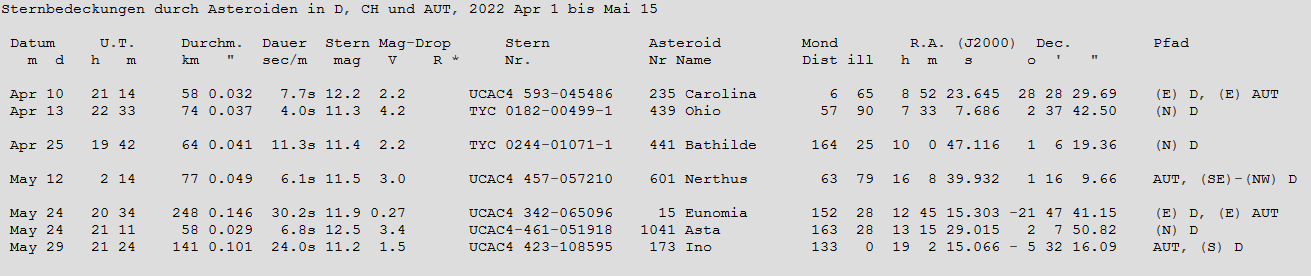

BeitragVerfasst: 23. November 2021, 23:36:32 PM
Beiträge: 284
Liebe Sternfreund*innen,
Steve Preston hat die ersten Vorhersagen für Sternbedeckungen durch Asteroiden für das Jahr 2022 aktualisiert.
Die besten Ereignisse für Europa sind nun abrufbar unter:
IOTA/ES: Call for Observation - Highlights of Asteroid Occultations in Europe
Es sind neun Sternbedeckungen für den deutschsprachigen Raum dabei.
Ein neues Format:
Wer regelmäßig meine Ankündigungen im VdS-Forum verfolgt hat, stellt fest, dass sich das Format der Liste geändert hat. Die Vorhersagen für den deutschsprachigen Raum sind nun in einer Tabelle aufgelistet. Dadurch wird die Liste übersichtlicher und enthält mehr Informationen.
Da die Präsentation der weltweiten Vorhersagen derzeit im Umbruch ist, kann es sein, dass weitere Formatänderungen im Laufe des Jahres anstehen. Mittlerweile haben durch die hochgenauen astrometrischen Daten aus dem Gaia EDR3 fast alle Vorhersagen eine hohe Pfadgenauigkeit. Die Liste wird dadurch immer umfangreicher.
Liste der Sternbedeckungen für den deutschsprachigen Raum bis Mitte Januar 2022:
2022-1.png [ 35.67 KiB | 32030 mal betrachtet ]
Erläuterungen:
Zeiten U.T.: Volle Minute bevor der Schatten den deutschsprachigen Raum erreicht in Universal Time
Durchm. km ": Der Durchmesser des Asteroiden in Kilometern und Bogensekunden
Dauer sec/m: Maximale Dauer der Bedeckung in Sekunden oder Minuten
Mag-Drop: Abnahme der kombinerten Helligkeit von Stern und Asteroid im Falle einer Bedeckung
Mond Dist ill: Abstand Zielstern - Mond in Grad, beleuchteter Anteil des Mondes in Prozent
Pfad: Verlauf des Pfads im deutschsprachigen Raum
Beispiel: (N) - (SE) D = Der Pfad verläuft vom Norden in den Südosten Deutschlands.
Die aktuelle Übersicht für Europa deckt die Berechnungen für Vorhersagen von Steve Preston (IOTA, U.S.A.) bis Mitte Januar 2022 ab.
Vorhersagen für das Jahr 2021 findet ihr im Forum unter Vorhersagen Bedeckungen durch Asteroiden 2021
Zur Berechnung nutzt Mr. Preston die Sternpositionen, wenn vorhanden, aus dem Katalogen Gaia DR2 bzw. Gaia EDR3 der ESA. Die Astrometrie für die Kleinplaneten wird nun von JPL Horizons bereitgestellt, dass nun auch Daten für Asteroiden aus den Gaia DR2 verwendet. Damit hat sich die Genauigkeit der Vorhersagen verbessert. Wie danken ESA und JPL für die Bereitstellung der Daten.
Wie immer gilt:
Die Liste "Highlights of Asteroid Occultations in Europe" zeigt ausgewählte Sternbedeckungen. Nur Bedeckungen mit Zielsternen heller als 9,0 mag und/oder mit einer hohen Pfadgenauigkeit sind aufgelistet.
Weitere Bedeckungen für den deutschsprachigen Raum, die die zuvor genannten Kriterien nicht erfüllen, findet ihr auf Steve Prestons Webseite: Asteroid Occultation Updates
Auf unserem Twitter Account könnt ihr die neuesten Beobachtungen und Neuigkeiten aus dem Bereich Sternbedeckungen verfolgen: @IOTAEuropeanSec
Auch ohne eigenen Twitter Account könnt ihr diese Tweets in einem Webbrowser lesen.
Anleitungen zum Beobachten und Melden der Sternbedeckungen findet ihr unter Guidelines auf der Webseite der IOTA/ES.
Ergebnisse von den Beobachtungen der Sternbedeckungen durch Asteroiden in Europa im Jahr 2021 sind auf Eric Frappas Webseite unter euraster.net - 2021 European Asteroidal Occultation Results aufgelistet.
Beobachtungen aus dem Jahr 2022 mit mindestens einer positiven Sehne könnt ihr im neuen Jahr unter euraster.net - 2022 European Asteroidal Occultation Results einsehen.
Viel Erfolg und clear skies
Oliver
IOTA/ES

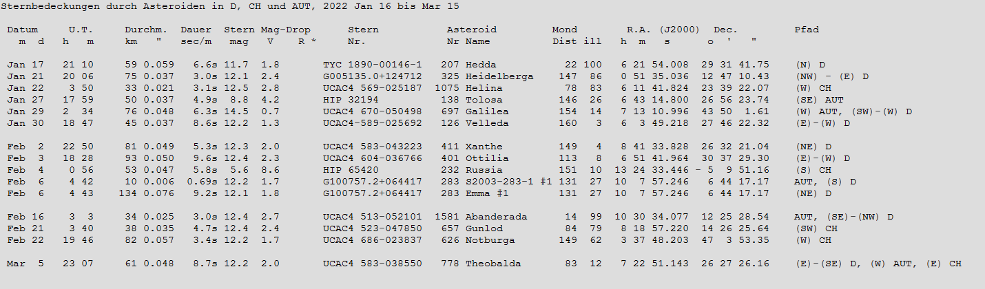

BeitragVerfasst: 16. Dezember 2021, 19:31:08 PM
Beiträge: 284
die Liste mit den Highlights der Sternbedeckungen durch Asteroiden wurde aktualisiert.
Es sind sieben neue Sternbedeckungen für den deutschsprachigen Raum dabei.
Liste der Sternbedeckungen für den deutschsprachigen Raum bis Mitte Februar 2022:
2022-3.png [ 73.27 KiB | 31664 mal betrachtet ]
Erläuterungen:
Pfad: Verlauf des Pfads im deutschsprachigen Raum Beispiel: (N) - (SE) D = Der Pfad verläuft vom Norden in den Südosten Deutschlands.
Die aktuelle Übersicht für Europa deckt die Berechnungen für Vorhersagen von Steve Preston (IOTA, U.S.A.) bis Mitte Februar 2022 ab.
Wie immer gilt:
Oliver
IOTA/ES

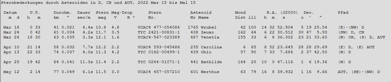

BeitragVerfasst: 16. Januar 2022, 21:33:33 PM
Beiträge: 284
Es ist nur eine neue Sternbedeckung für den deutschsprachigen Raum dabei.
Liste der Sternbedeckungen für den deutschsprachigen Raum bis Mitte März 2022:
2022-5.png [ 56.1 KiB | 31061 mal betrachtet ]
Erläuterungen:
