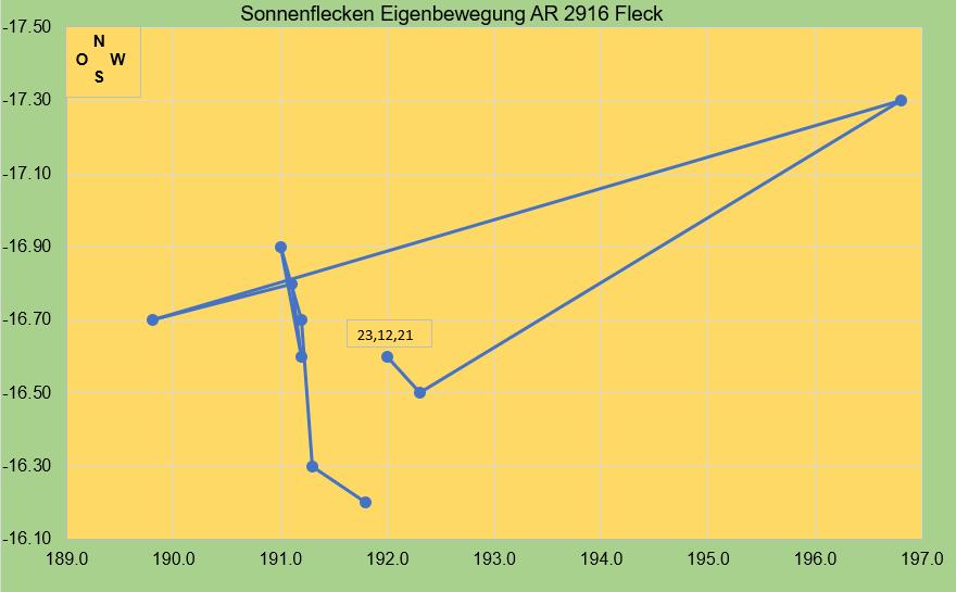

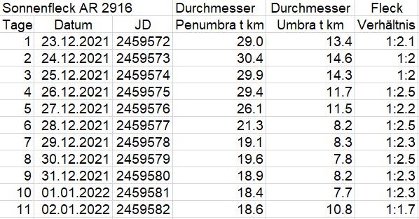

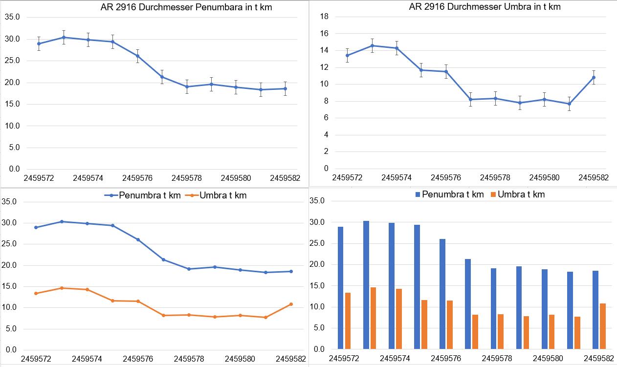

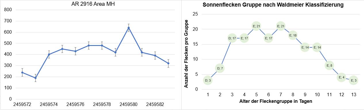

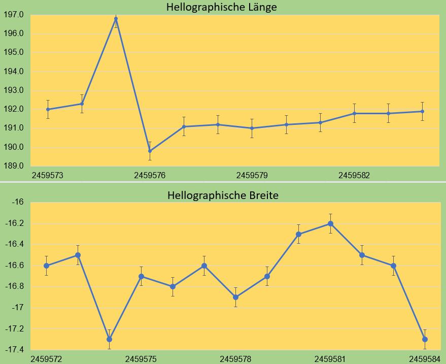

Hallo Sonnen Freunde,
Sonnenfleck AR 2916
Von 23,12,21-3,1,2022
Jeden Tag eine Messung
Flecken,Area,Eigenbewegungen,Verhältnis.
mit dem Programm SunMap
HMII 4096x4096.
mit Excel Gemessen.
Sonnige Grüße
Manfred
