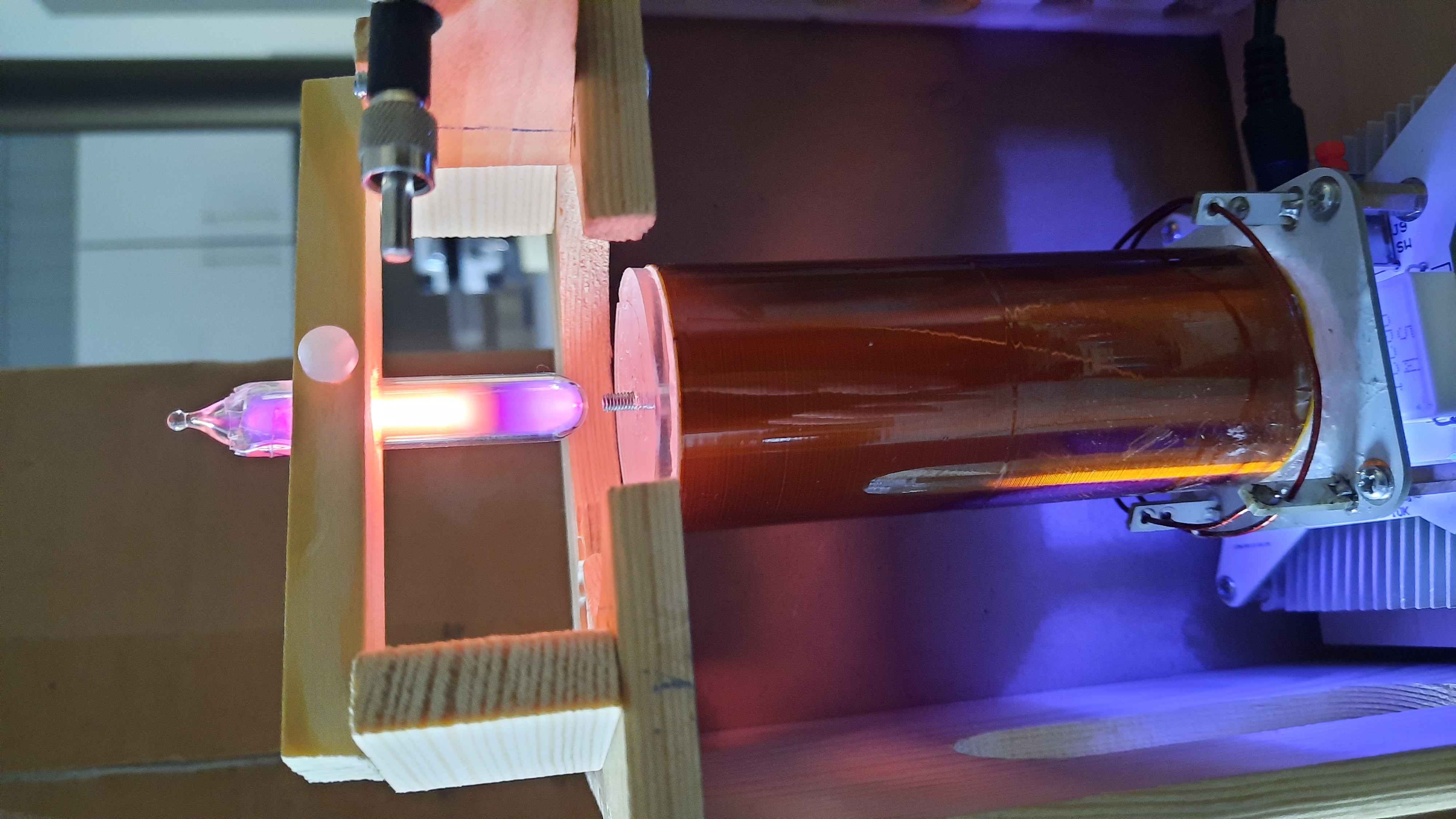

Ich "spiele" gerade mit Glasampullen verschiedener Füllung ( wie He,Ne,Ar,Kr,Xe, sowie H2 D2, N2,O2, CO2 (komme primär aus der Molekülspektroskopie,) die ich mit einem kleinen Tesla-Generator anrege (ca. 40 €, China). Ich sehe dort die Linien der Edelgase und bei den Molekülen entsprechende Rotations-/Schwingungsbanden von z,B, O2, CO, N2, N2+.
Die Gasampullen beziehe ich von Lutz Neumann (Ebay ), der diese nicht zu spektroskopischen Zwecken herstellt. Eine Röhre ist je nach Größe/Füllung zwischen 15-30 € zu haben
Der Aufbau ist etwas ungewöhnlich, bietet aber hohe Intensitäten. Anbei ein Bild meines Aufbaus mit einer N2-Röhre. (10*40mm) Der Teslagenerator ist ca 20 cm lang und mit einfachem Netzteil 24V zu versorgen.

Welche Linienbreiten haben denn die Gasspektren? Wenn der Druck in den Ampullen bei wenigen mbar liegt, sollten die Linien schön schmal sein und dann auch geeignet zur Kalibration. Wenn allerdings Normaldruck darin herrscht, sollten die Emissionslinien druck-verbreitert sein, was sie dann weniger gut zur Kalibration von Spektren machen sollte. Zeig doch hier mal ein paar Spektren.

in den Ampullen herrschen Drücke von wenigen mbar, ansonsten könnte man die Gase mit Hochfrequenzfeldern nicht zur Emission bringen. Das habe ich gemerkt als eine der Ampullen leck wurde und nicht mehr zur Emission gebracht werden konnte. Insofern sind die Linien alle sehr schmal, entsprechend der Auflösung des Spektrographen bedingt.
Ich habe den Teslagenerator eher mal zum "Spielen" erworben um neben den Edelgasen auch Molekülspektren von N2, O2,H2, D2, CO2 ,CO und auch Luft zu untersuchen.
