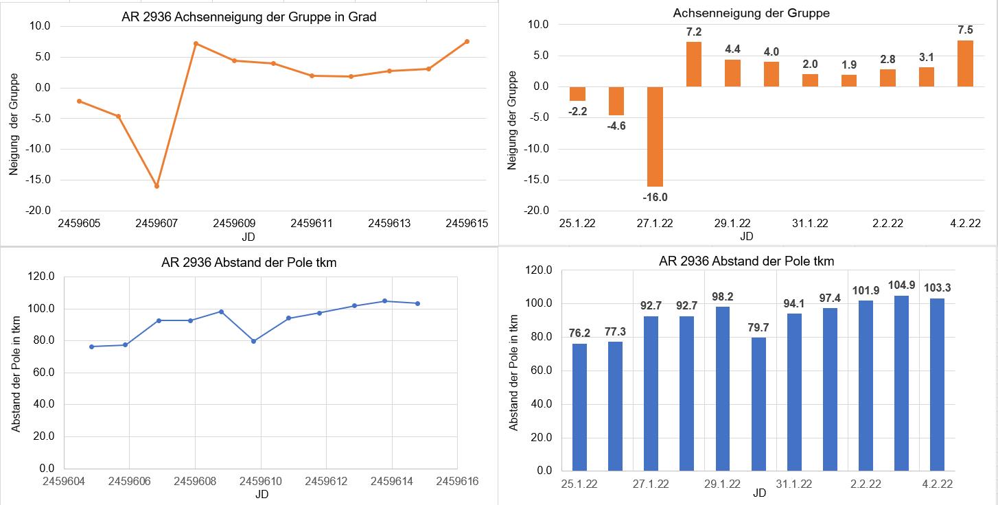

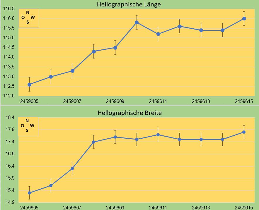

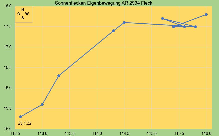

Hallo Sonnen Freunde,
Vom 25,1 - 4,2,2022
SDO Sonnenfleck AR 2936 Gemessen Länge der Gruppe,
Eigenbewegung
Länge Grad pro Tag 0.31°
Breite Grad pro Tag 0.23°
Fleck Pole Abstand Gemessen in t km
und Achseneigung in Grad
Ohne differentielle Rotation Berechnet.
Jeden Tag eine Messung.
Mit SunMap gemessen.
Sonnige Grüße
Manfred
