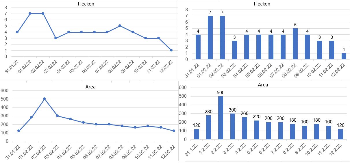

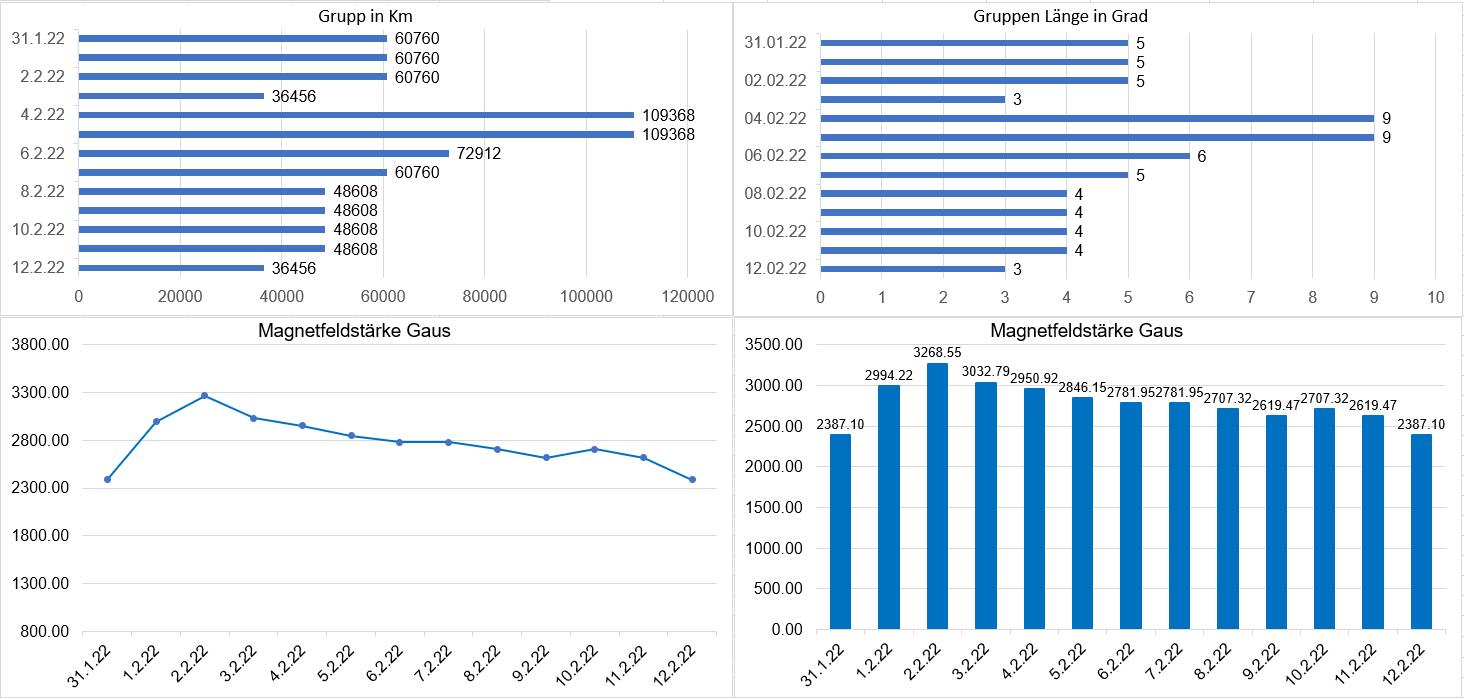

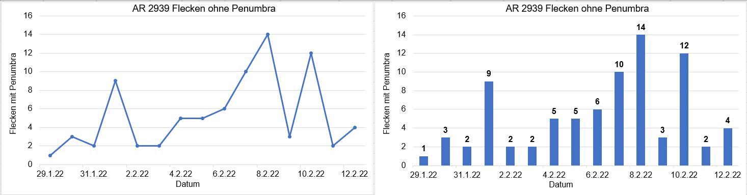

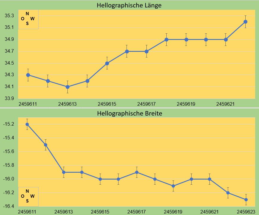

Hallo Sonnen Freunde,
Vom 31,1 - 12,2,2022
SDO Sonnenfleck AR 2939 gemessen Länge der Gruppe,
Eigenbewegung, Area, Rotationsdauer, Magnetfeldstärke.
Ohne differentielle Rotation berechnet Achseneignung.
Jeden Tag eine Messung.
Sonnige Grüße
Manfred
2939_4.jpg [ 89.22 KiB | 982 mal betrachtet ]
2939_5.jpg [ 138.06 KiB | 982 mal betrachtet ]
2939_6.jpg [ 61.9 KiB | 982 mal betrachtet ]
2939_7.jpg [ 7.16 KiB | 982 mal betrachtet ]

2939_1.jpg [ 30.49 KiB | 981 mal betrachtet ]
2939_2.jpg [ 52.96 KiB | 981 mal betrachtet ]
2939_3.jpg [ 31.73 KiB | 981 mal betrachtet ]

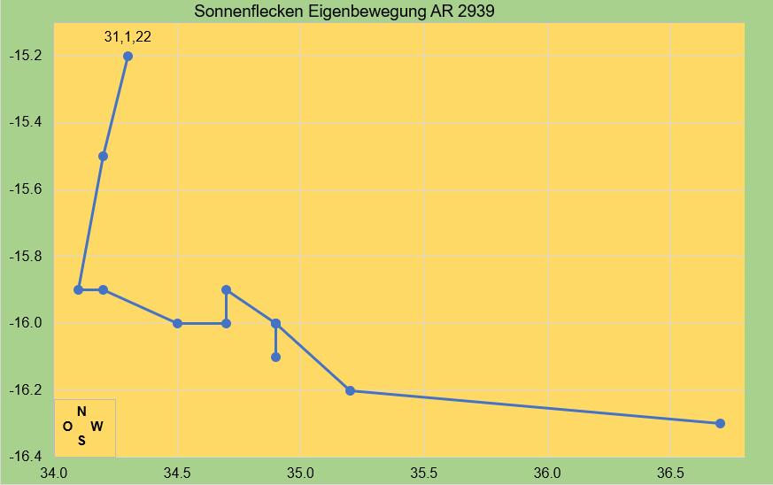

Eigenbewegung
Länge Grad pro Tag 0.20°
Breite Grad pro Tag 0.08°
im Durchschnit,
Mit SunMap gemessen und Excel.
Sonnige Grüße
Manfred
