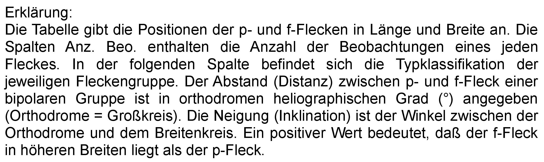

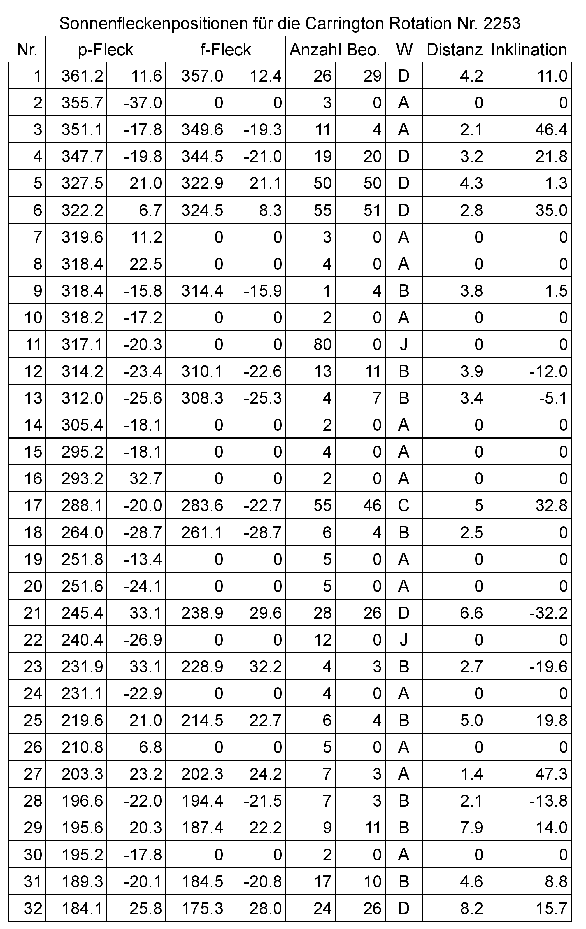

Mojn,
es folgt die Datenliste für die Rotation 2253.
SoPo2253_1.png [ 262.55 KiB | 1176 mal betrachtet ]
SoPo2253_2.png [ 249.98 KiB | 1176 mal betrachtet ]
SoPo2253_3.png [ 81.67 KiB | 1176 mal betrachtet ]

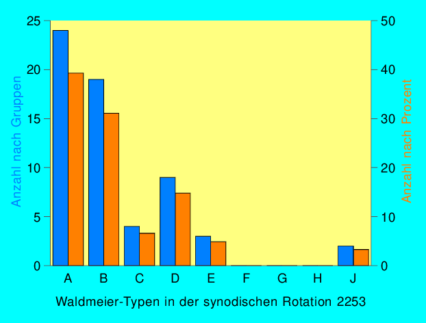

Mojn,
hier ist noch eine kleine Fleckenstatistik für die Rotation 2253.
TYPEN_CR2253.png [ 13.62 KiB | 957 mal betrachtet ]
