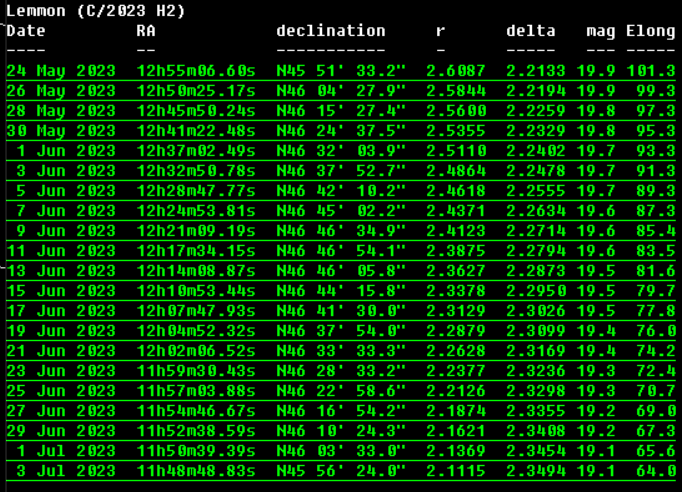

BeitragVerfasst: 24. Mai 2023, 06:53:21 AM
Beiträge: 2862
COMET C/2023 H2 (Lemmon)
Helligkeit ca. 19.5 mag, H = 14.5, 2.5n = 8,
Komet ist zirkumpolar und passiert im November '23 in 0.2 AE Distanz die Erde (bei einer Helligkeit von vielleicht 11mag).
Nachfolgend eine kurze Ephemeride für jeweils 00 UTC (Guide 9.1):
C2023H2.png [ 89.21 KiB | 19538 mal betrachtet ]

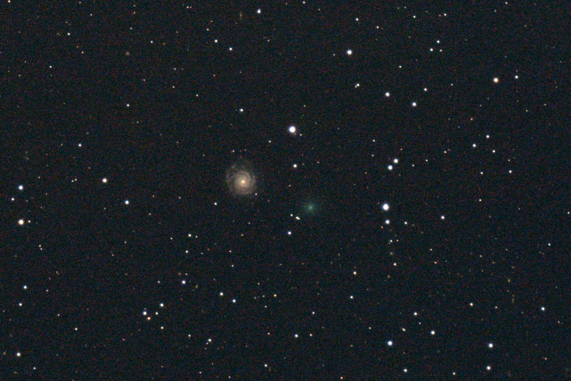

Ich beobachte ja nicht visuell. Auf Fotos kommt er aber schon ganz gut!
NGC3938 ist jetzt nicht gerade das hellste Objekt (10,1 mag), sieht aber zum Kometen passend ganz gut aus.
Aufgenommen am 20.09.2023. Den Rest findet ihr im Dateinamen.
Nach meiner AIRTOOLS-Auswertung hatte C/2023H2 da 12,3 mag bei etwa 6' Winkeldurchmesser.

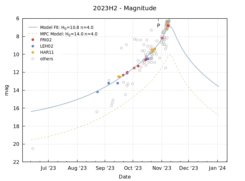

BeitragVerfasst: 10. November 2023, 18:39:24 PM
Beiträge: 737
Mit der Bildbearbeitung komme ich zeitlich nicht nach. Da liegen noch viele Aufnahmen, die fertig gestellt werden müssen. Aber die Helligkeiten sind fertig. Hier die Lichtkurve aus COBS mit AIRTOOLS erstellt. Schade, dass es heute bei mir wieder nichts wird. Die Vorhersage von Lücken wurde inzwischen geändert. Jetzt ist es nur noch bedeckt und nur ab un an sieht man hindurch. Aber immer wieder Regen.. Die Lücken sind zu klein zum Belichten.
Der Komet wäre gerade sehr hell. Aber auch schnell.

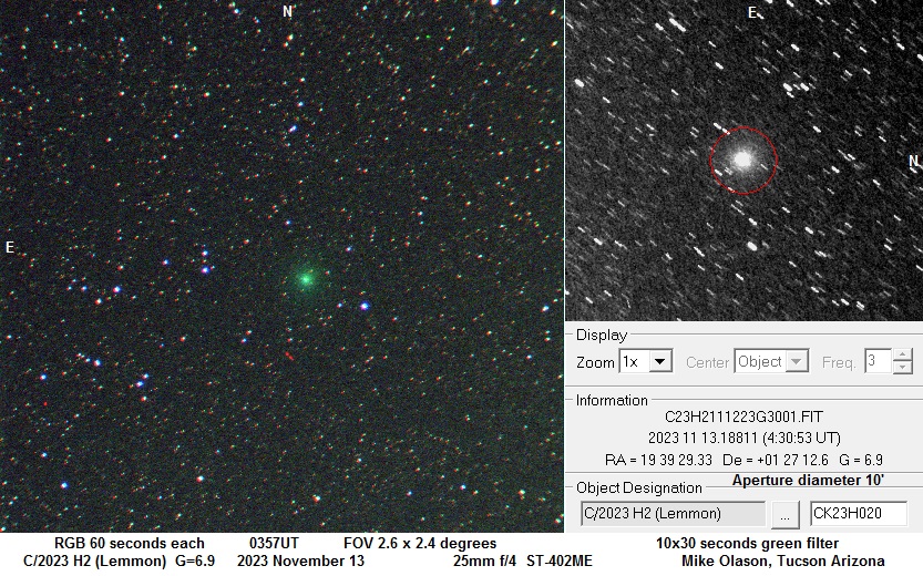

BeitragVerfasst: 27. November 2023, 06:43:01 AM
Beiträge: 439
Wohnort: Tucson, Arizona
C/2023 H2 (Lemmon) was moving at 0.38 degrees per hour across the evening sky when these images were collected on 2023 November 13. Calculations on 10x30 second green filter images showed the comet was magnitude G=6.9 at 0431UT.

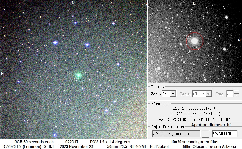

C/2023 H2 (Lemmon) in a Moonlit sky on 2023 November 23. Calculations on 10x30 second green filter images showed the comet was magnitude G=8.1 at 0219UT. Not sure what was causing the light pollution in these images, maybe the Moon reflecting off a nearby object.
2023H2_20231123_0225_molason.jpg [ 312.66 KiB | 16193 mal betrachtet ]
Cheers, Mike

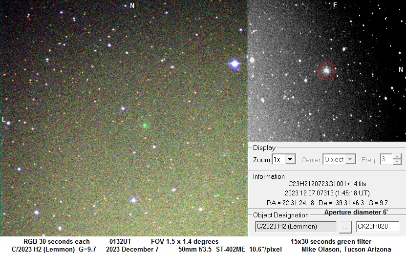

BeitragVerfasst: 07. Dezember 2023, 08:16:09 AM
Beiträge: 439
C/2023 H2 (Lemmon) in light polluted skies low over the Tucson horizon on 2023 December 7. Calculations on 15x30 second green filter images showed the comet was magnitude G=9.7 in an aperture diameter of 6'.

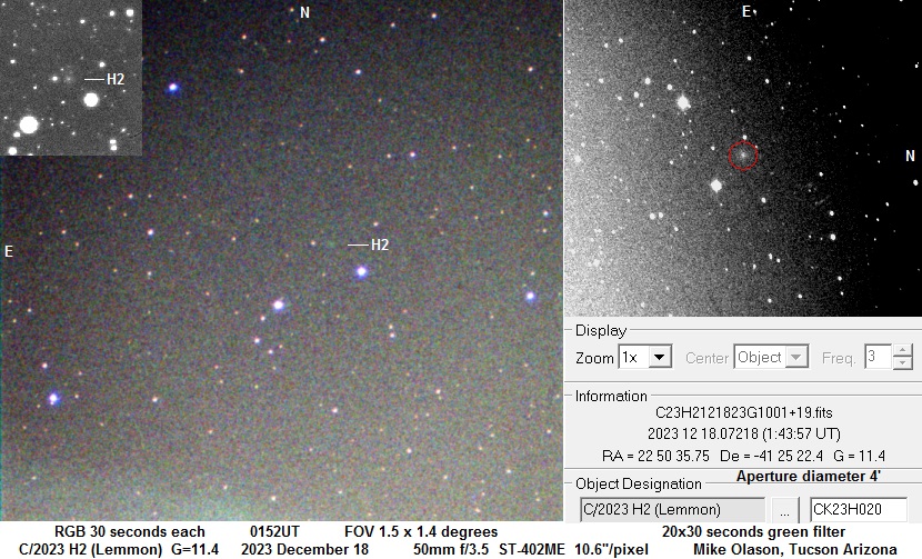

BeitragVerfasst: 21. Dezember 2023, 06:38:41 AM
Beiträge: 439
C/2023 H2 on 2023 December 18 was magnitude G=11.4 as calculated from 20x30 second green filter images with an aperture diameter of 4'. The comet still has a green coma even as it is almost lost in the light pollution over Tucson.
