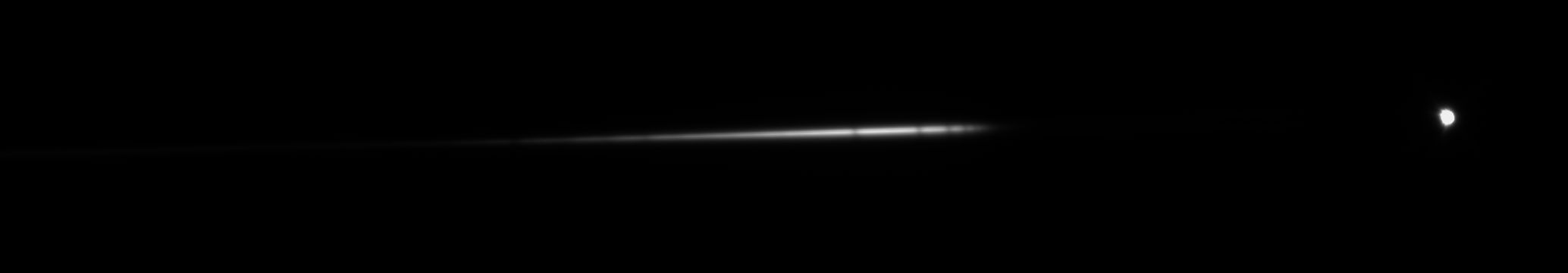

Den StarAnalyser habe ich gestern nun an meine SX-CCD angebaut (im Abstand von ca. 74mm vom Sensor) i.V.m. dem 8" f/8 RC und ein paar Aufnahmen der Sterne gemacht. Nachfolgend einmal das Beispiel Vega:
Ich habe zehn Einzelaufnahmen gemacht, die ich einzeln mit MasterBias kalibriert habe und danach registriert und integriert:
Dateikommentar: Bildausschnitt Vega (roh)
Vega_Preview01.jpg [ 5.32 KiB | 3325 mal betrachtet ]

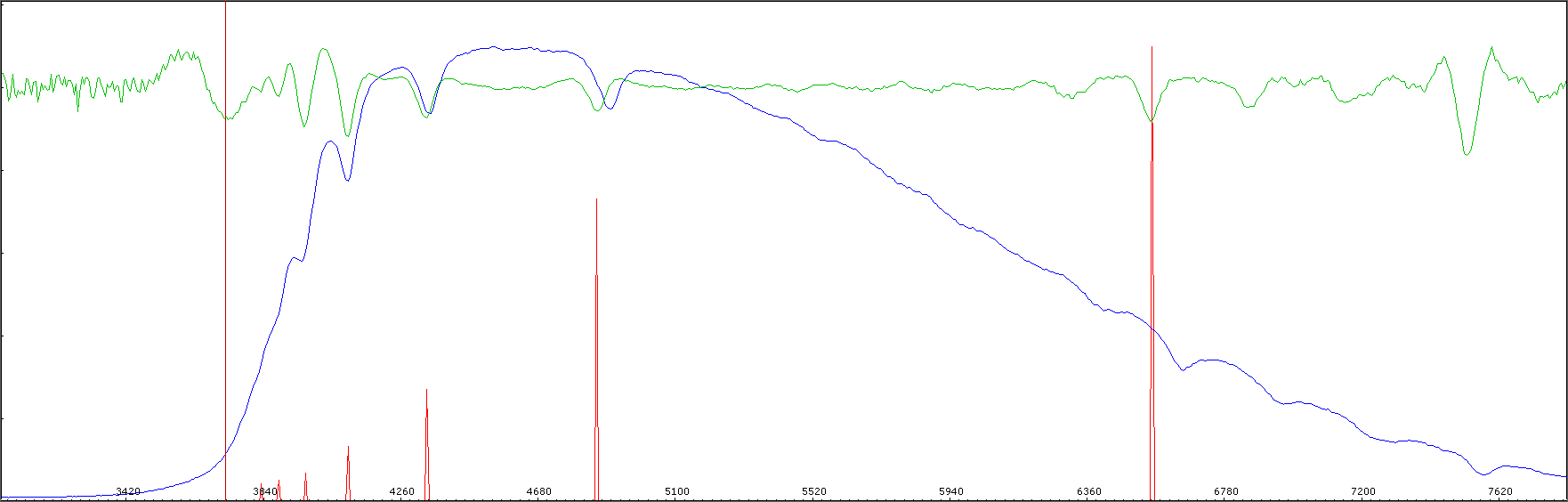

In Visual Spec habe ich dann das Spektrum extrahiert (nach einem Spiegeln in x-Richtung und leichtem Drehen). Basierend auf einer ersten rechnerischen Abschätzung der Auflösung von ca. 6.3 A/Pixel habe ich dann denn Nullpunkt auf den Stern gelegt. Somit Ergaben sich dann schon einmal "plausible" Wellenlängen auf der horizontalen Achse (siehe Abb. blaue Kurve).
Daraufhin habe ich durch eine Approximation des Kontinuums (so die Bezeichnung in VisualSpec, im Grunde ja "nur" eine sehr starke Glättung der Kurve) dividiert. Dort habe ich nochmals eine Kalibrierung der Wellenlängen (mittels kubischer Anpassung) durchgeführt, nachdem mir klar wurde, dass ich die H_alpha bis H_epsilon deutlich erkennen konnte (so meine ich zumindest). Das Ergab dann die gründe Kurve im Bild:

Soweit bin ich mal gekommen. Nun würde mich natürlich einmal interessieren ob und was es an der Vorgehensweise zu korrigieren gibt und zum anderen, was man noch aus dem Spektrum so herausholen kann.
Für mich lese ich noch heraus, dass man eben die sehr bekannten Linien erkennen kann aber dabei einmal die Linien stark verbreitert sind, was ich u.a. auch auf das Seeing zurück führe. Darüber hinaus habe ich mit einer Bahtinovmaske auf den Stern scharf gestellt und frage mich gerade, ob man nicht auf das Spektrum selbst achten müsste?

Die Fokussierung machst du am besten so, dass die Breite des Spektrumstreifens minimal wird.
Die Wellenlängen-Kalibrierung scheint so in Ordnung zu sein.
Mehr als die Balmer-Linien sind nicht aus dem Spektrum herauszuholen. Dafür ist die Auflösung zu gering.

Der Tipp bzgl. Fokussierung ist gut. Das schaue ich mir beim nächsten Durchlauf einmal an.

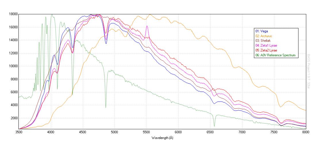

Wie angekündigt habe ich nun die anderen Spektren auch bearbeitet. Ich habe Versuche damit gemacht, die Kurven zu normalisieren. Hat prinzipiell auch funktioniert, bis auf ein paar Punkte, auf die ich vielleicht später nochmals eingehen würde.
Ich hoffe es ist nicht zu unübersichtlich, aber ich versuche es einfach mal in einen Graphen zu packen:
Dateikommentar: Spektren
Spectra.jpg [ 72.21 KiB | 3253 mal betrachtet ]

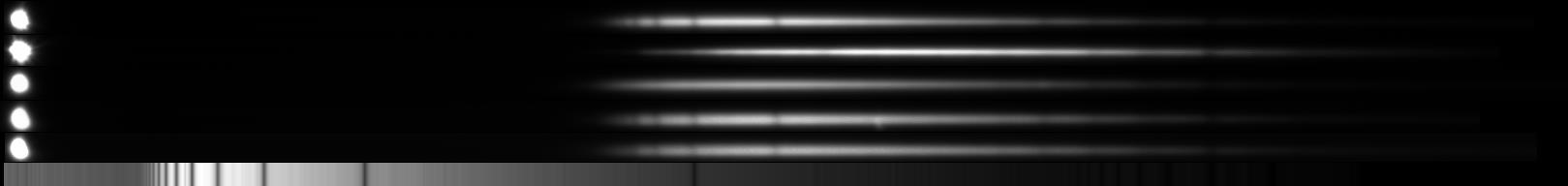

Hier noch die Filmstreifen aus BASS (finde ich eine schöne Funktion):
Dateikommentar: Filmstreifen
Filmstrip.jpg [ 16.28 KiB | 3253 mal betrachtet ]
Die Spitze bei ca. 5500A bei Zeta1 Lyrae ist durch einen Stern bedingt, den man auch auf dem Rohbild erkennen kann.
Bei Sheliak hingegen haben wir bei der Ha-Linie eine Spitze, die vielleicht von einem Stern herrühren könnte. Könnte es allerdings heißes Wasserstoffgas sein? Sofern ich gelesen habe ist Sheliak ein Doppelstern und die beiden Sterne stehen in enger Wechselwirkung mit Gasaustausch.
Das Artkur-Spektrum werde ich mir nochmals genauer ansehen und auch Literatur hierzu befragen, was man hier sieht. Ihr dürft es aber gerne auch kommentieren.
