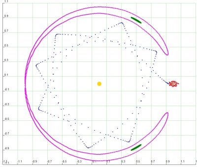

abb2A.jpg [ 69.49 KiB | 6470 mal betrachtet ]
Für die Lagrange-Punkte ist eine Lösung des Dreikörperproblems möglich. Das in Heft 82 vorgestellte Programm analysiert, ob dort Körper stabil positioniert werden können. Die Grafik beruht auf einem mitrotierenden Koordinatensystem.
Das Modul plot.py wird benötigt.
