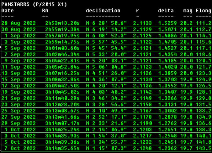

Da habe ich einen Bock geschossen; auch die Ephemeride war falsch. Nun aber die
Korrektur!!!
COMET P/2015 X1 = P/2022 Q1 = P/2008 T13 (PANSTARRS)
Helligkeit ca. 20-21 mag, H = 16.0, 2.5n = 10, Werte aus MPEC 2022-Q153 ermittelt.
Nachfolgend eine kurze Ephemeride für jeweils 00 UTC (Guide 9.0):
P2015X1.png [ 44.01 KiB | 1401 mal betrachtet ]
