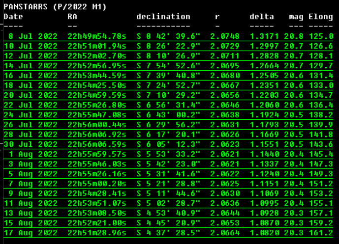

BeitragVerfasst: 08. Juli 2022, 07:18:13 AM
Beiträge: 2793
auch CBET 5146
COMET P/2022 M1 (PANSTARRS)
Helligkeit Mitte Juli ca. 19.5 mag, H = 16.0, 2.5n = 10
P2022M1_Ephem.png [ 45.12 KiB | 1519 mal betrachtet ]
