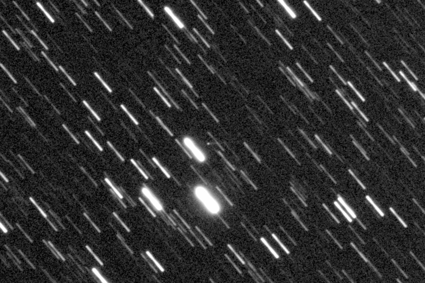

Der Schweif ist noch immer sehr hell und es gibt eine Staubkoma - Aufnahme vom 26.10 1.34 UT 25x60sec 12"/4 QHY600 15m4 coma 18" tail 5,5' pa 274 Gruß Michael

Tolle Aufnahme! Da bekomme ich direkt Lust, es auch einmal zu versuchen. Allerdings müsste ich da am Morgen ran - und da ist es momentan so selten klar und oft neblig. Ich wollte eigentlich am nächsten klaren Morgen mal wieder 81P aufnehmen.

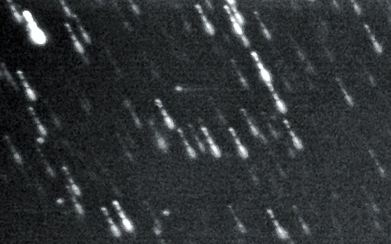

So - geschafft. Der Schweif ist tatsächlich auch mit 100 mm Öffnung machbar. Sogar recht deutlich!
(65803)_2022_10_31_0250_0322UT_22x1min_ISO3200_580mm_comet.jpg [ 442.24 KiB | 5026 mal betrachtet ]

Oh ja - sieht unverändert aus! Ich bin auch schon gespannt, wie lange der Staubschweif sichtbar bleibt.

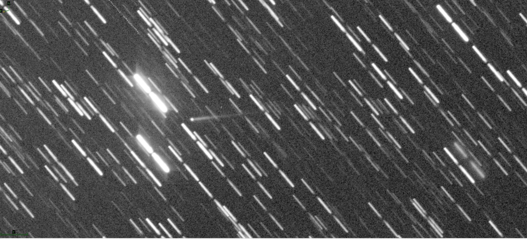

Didymos zeigt weiterhin einen schönen Schweif, wie das Bild vom 25.6. zeigt. Gruß Michael

Beiträge: 718
Stimmt. Noch ist der Schweif da. Ich liege aber in der winterlichen Nebelglocke. Die nächsten Wochen wird hier nicht viel passieren.

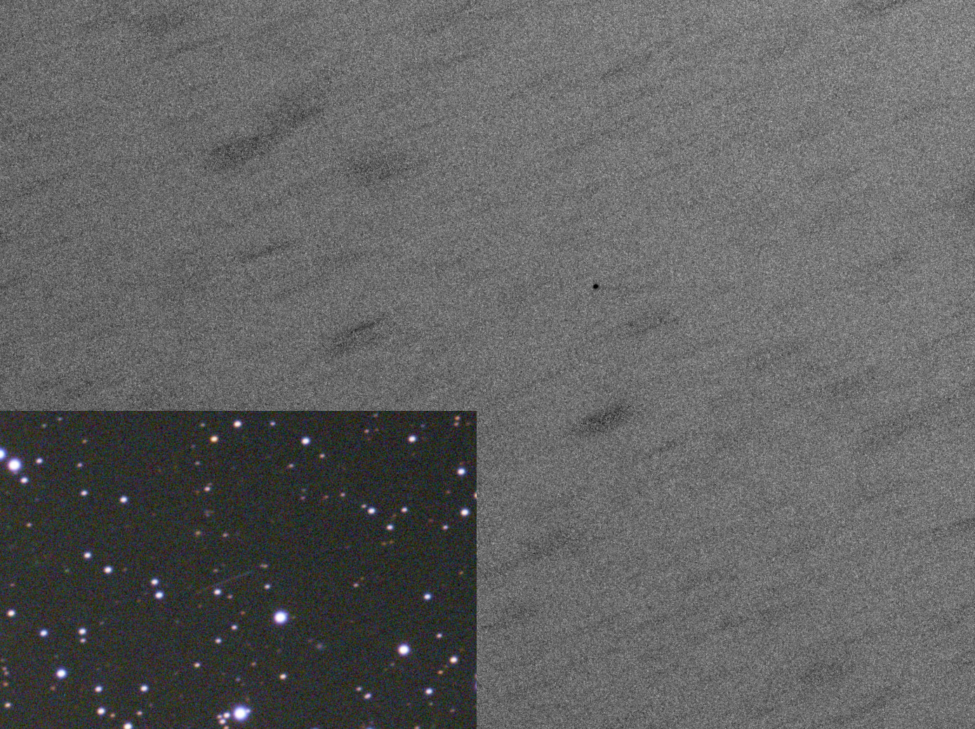

ich habe mich an Didymos gewagt, weil er nun bei mir vom Hof besser zugänglich ist. Der Asteroid steht unten rechts im Bild.
Ich bin mir nicht wirklich sicher, ob ich den Staubschweif am 17.01.2023 noch erwischt habe. Was meint ihr?
Was bei meinem Bild seltsam ist: Der mögliche "Schweif" deckt sich jedenfalls nicht mit der Bewegungsrichtung des Objektes vor den Sternen (also dass er den Schweif genau auf der Bewegungslinie hinterherzieht). Das muss ja aber auch nicht sein, wenn ich z.B. an einen Kometen denke.
Frage:
Hat jemand verlässliche Berechnungen dieses Systems, um wie viel Grad der Schweif von der Bewegungsrichtung verdreht ist?
Danke und Grüße,
Thorsten

BeitragVerfasst: 21. Januar 2023, 12:41:25 PM
Beiträge: 1958
Die Bewegungsrichtung spielt keine Rolle (kaum ein). Der Schweif bewegt sich in erster Näherung in Anti-Solarrichtung.
Wenn du das noch genauer willst, dann werde ich mein Simulationsprogramm mal an.

Hallo Uwe,
danke für Deine Berechnungen. Daraufhin habe ich mein Bild ausgerichtet (Norden oben, Osten links) und eine Vergleichssternkarte hinzugefügt. Die diffuse Galaxie NGC 3802 dient zur Orientierung. Wenn ich mir jetzt Deine Schweifrichtung gedanklich über mein Bild lege, ist an dieser Stelle (so jedenfalls meine Einschätzung) nichts mehr zu sehen. Sehr schade, trotzdem DANKE!
VG, Thorsten
