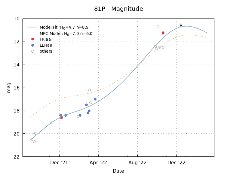

Ich konnte am Morgen des 20.10.2022 81P endlich mal wieder ablichten. Anbei mal die Helligkeitsentwicklung mit den Daten von COBS. Nach einem besonderen Ausbruch sieht es mir erstmal nicht aus. Er liegt doch ganz gut auf der Kurve...

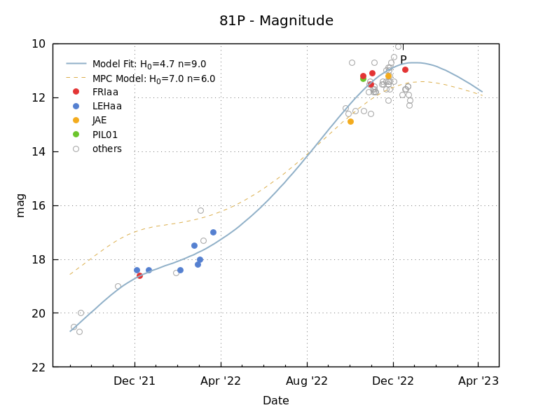

Auch 81P konnte ich endlich mal wieder beobachten. Hier das Ergebnis vom 18.12.2022.
81P_2022_12_18_0507_0547UT_16x2min_ISO800_580mm.jpg [ 742.26 KiB | 2273 mal betrachtet ]
81P.mag.221226.png [ 33.43 KiB | 2273 mal betrachtet ]
