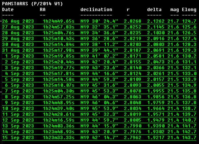

COMET P/2014 W1 = P/2023 O2 (PANSTARRS)
Helligkeit ca. 21.5 mag, H = 15.5, 2.5n = 10,
P2014W1.png [ 46 KiB | 1455 mal betrachtet ]

Beiträge: 176
Hier weitere Informationen zu meinen Beobachtungen des Kometen. Ich kannte ja J. Maikners Beobachtungen nicht, habe aber gesehen, dass die PANSTARRS-Beobachtungen unter P11HxGk kurz auf der PCCP standen. Meine Aufnahmen konnten den Kometen an der Position mit den alten Elementen in Astrometrica nicht zeigen. Erst als ich die PANSTARRS -Beobachtungen auf der NEO Exchange Seite des LCO fand, konnte ich mit FindOrb neue Elemente berechnen und den Kometen finden.
