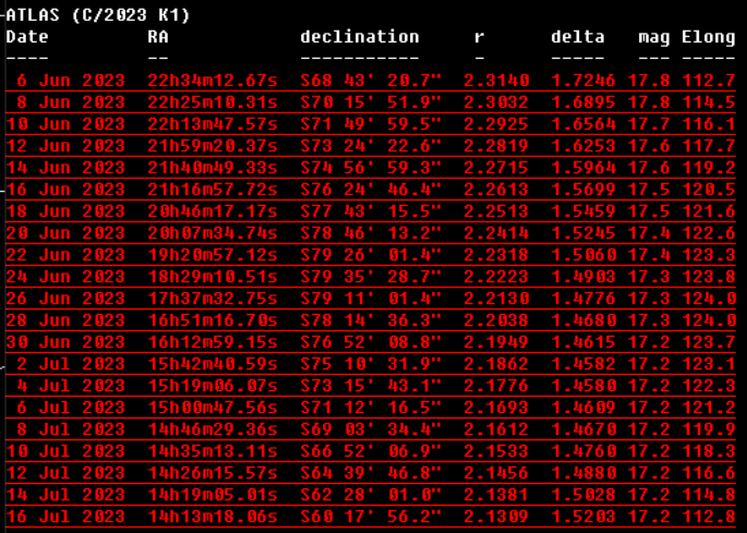

COMET C/2023 K1 (ATLAS)
Helligkeit ca. 18.0 mag, H = 13.0, 2.5n = 10,
Komet bei uns nicht beobachtbar; steht bei ca. -70° Deklination.
nachfolgend (trotzdem) eine kurze Ephemeride für jeweils 00 UTC (Guide 9.1):
C2023K1.png [ 89.27 KiB | 928 mal betrachtet ]
