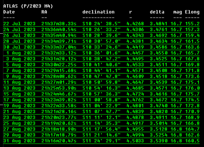

BeitragVerfasst: 22. Juli 2023, 06:21:23 AM
Beiträge: 2868
siehe auch CBET 5281:
http://www.cbat.eps.harvard.edu/iau/cbe ... 005281.txt
COMET P/2023 M4 (ATLAS)
Helligkeit ca. 16 mag, H = 7.0, 2.5n = 10,
P2023M4.png [ 45.62 KiB | 1367 mal betrachtet ]
