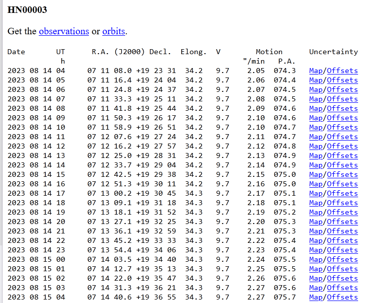

Katsumi Yoshimoto berichtet auf der ICQ Facebookseite, dass HN00003 ein 10.0 mag heller Komet mit 3.6' Komadurchmesser sei.
https://www.facebook.com/groups/227002358661288/

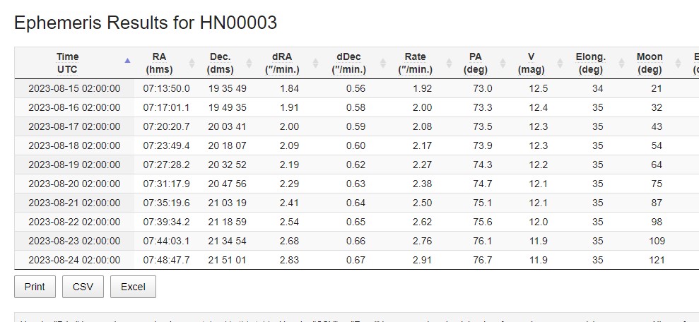

Die folgende Ephemeride stammt von der PCCP des MPC:
HN00003.png [ 51.77 KiB | 21656 mal betrachtet ]

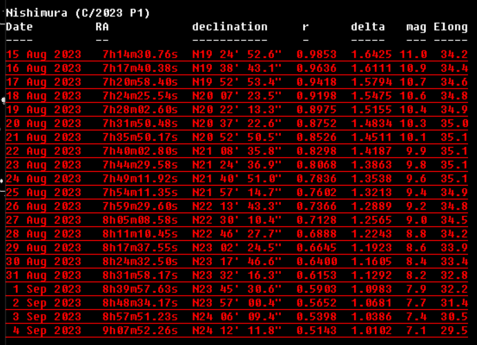

Es gibt jetzt eine Ephemeride für Guide
Code:
                         Td        Tm Ty                q           e         i            w           O
Nishimura (C/2023 P1)    18.1888   9  2023  0.0         0.221125    1.009902  129.5551    117.1778     68.2518
Ich habe es mit Michas Bild verglichen, stimmt gut.

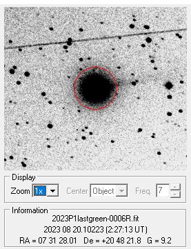

Heute passt, die Helligkeitsauswertung besser. Am 20.8. 2.00 UT war er 9m2 hell, mit Koma 5' und 25' Schweif der geteilt war. Die Helligkeitsmessung erfolgte aus 3x70 Sekunden mit Grünfilter.
Die Bedingungen waren etwas besser als am Vortag, aber es könnte auch sein, dass der Komet einen kleinen Helligkeitsschub eingelegt hat. Denn auch die Helligkeit der inneren Koma ist um knapp 0,5 heller als am 19.8, ebenso war der Ansatz des Ionenschweifs deutlich heller. Auf dem Telebild mit Farbkamera ist er noch unscheinbar.
Mich erinnert der Komet an 23P, der ähnlich anfing und bei einem Sonnenabstand um 0,5 AE einen schönen langen Schweif hatte.
Gruß Michael
aug20.JPG [ 42.01 KiB | 20546 mal betrachtet ]

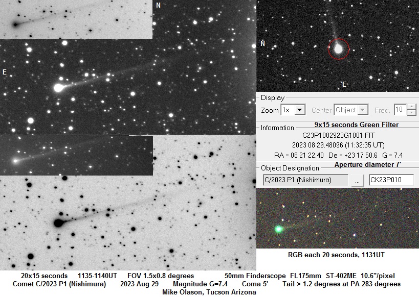

On the morning of 2023 Aug 29 Comet C/2023 P1 (Nishimura) was magnitude G=7.4 as calculated by Astrometrica in an Aperture diameter of 7' from 9x15 second green filter images. Comet coma 5' and tail longer than 1.2 degrees at PA 283 degrees.
2023P1_20230829_1135_molason.jpg [ 229.6 KiB | 19293 mal betrachtet ]
2023P1_20230829_1134_molason.gif [ 1.67 MiB | 19293 mal betrachtet ]

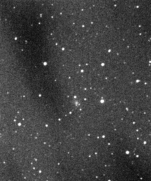

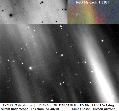

BeitragVerfasst: 30. August 2023, 15:51:05 PM
Beiträge: 439
Wohnort: Tucson, Arizona
About the only thing one can conclude from these cloudy images is that nothing unexpected happen to the comet in the last 24 hours. @Roland, in the desert we are expecting clouds and rain for the next 3 or 4 days, of course it was suppose to be clear this morning except for that rain cloud sitting where the comet was all morning. I have never had it rain unexpectedly on my telescopes until I moved to this desert. Storms popup like popcorn.
2023P1_20230830_1118_molason.jpg [ 95.54 KiB | 19172 mal betrachtet ]
Cheers, Mike
:lol: Arizona

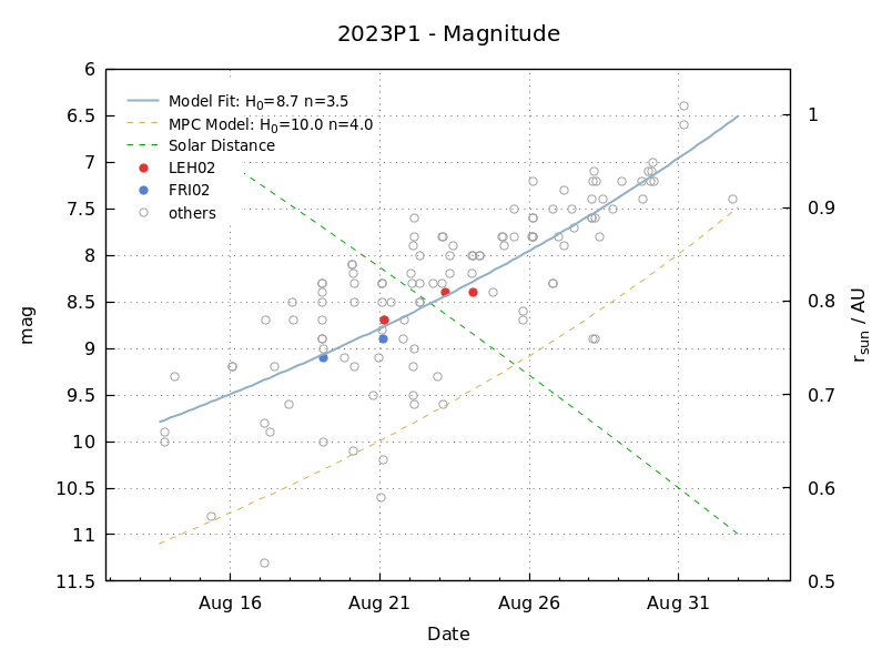

Beiträge: 212
Wow, das sind fantastische Animationen und eine wirklich spektakuläre Schweifentwicklung, Danke an Oliver und Micha!
Auch die Helligkeitsentwicklung bleibt spannend und wird kontrovers diskutiert (Ausbruch?, bevorstehender Zerfall?). Ich hänge mal eine Darstellung der Helligkeitswerte (COBS) an. Da sieht alles noch "normal" aus, wobei die beobachtete Zeitspanne sehr kurz ist. Leider sind die Chancen den Kometen von Weimar aus zu beobachten weiterhin sehr gering ...
2023P1.mag.230902.png [ 54.07 KiB | 18854 mal betrachtet ]

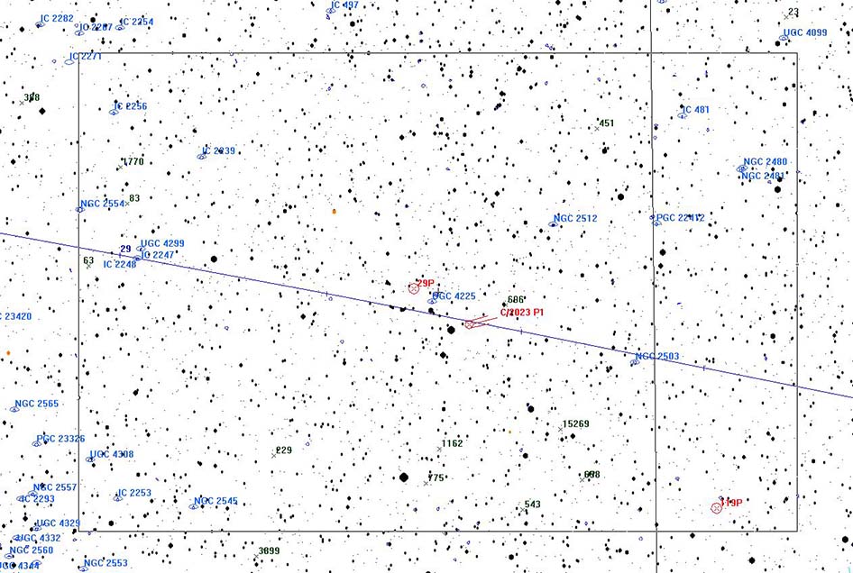

Beiträge: 102
beeindruckende Animationen des abströmenden Materials habt ihr da erstellt! Fotografisch ist ja der Schweif demnach schon etwa 2.5° lang. Und das so nah am Horizont.
Bei mir soll es möglicherweise am Mittwoch morgens klar werden, werde da wieder einen visuellen Versuch unternehmen und bin gespannt, ob ich überhaupt einen Schweifansatz sehen werde.
Bin gerade ziemlich verwirrt bezüglich der Position des Kometen. In Cartes du Ciel habe ich gerade eben aktualisierte Kometen-Bahnelemente geladen (von Gideon van Buitenen) und es zeigt mir den Kometen 30 Bogenminuten westlich der Position von Michaels Bild 02.09. 02:40 UT = 04:40 MESZ an. Sind die Bahnelemente so veraltet, dass er so weit daneben steht? Am 23.08. hat das noch gepasst. Nicht dass ich nächstes Mal an der falschen Position suchen werde...

 Betreff des Beitrags: Re: C/2023 P1 (Nishimura).
BeitragVerfasst: 03. September 2023, 10:23:29 AM
Beiträge: 212
Hallo Robin,
ich habe es soeben mit CdC (4.3-4623) probiert und die Position stimmt haargenau. Evtl. hat bei Dir das Update der Kometen-Elemente nicht funktioniert?
Viel Erfolg mit dem Wetter ...

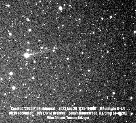

BeitragVerfasst: 03. September 2023, 15:44:39 PM
Beiträge: 439

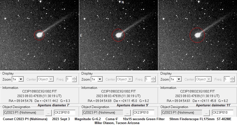

A nice clear morning appeared to show a very condensed comet coma = 6'. Astrometrica calculated magnitudes of G=6.3, 6.2, 6.2 from 10x15 second Green Filter images using aperture diameters of 7', 9' and 11' respectively.
2023P1_20230903_1130_molason.jpg [ 268.57 KiB | 18596 mal betrachtet ]
Cheers, Mike
:lol: Arizona

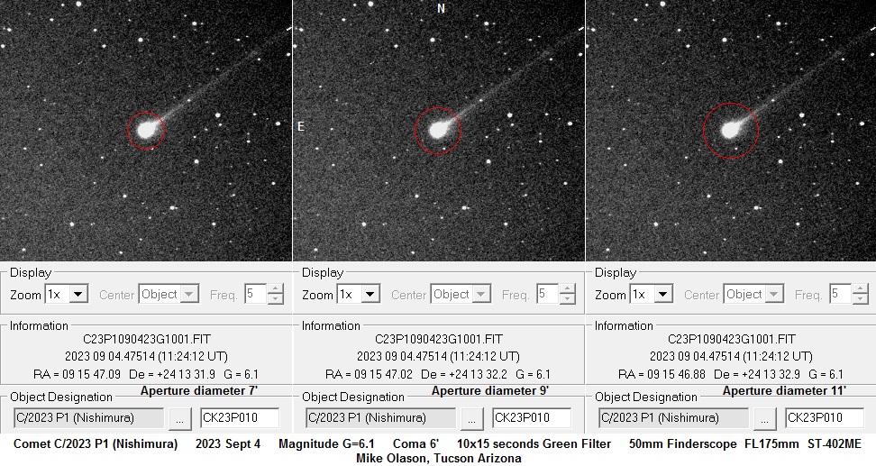

BeitragVerfasst: 04. September 2023, 15:19:44 PM
Beiträge: 439
A nice clear morning showed a very condensed comet coma = 6'. Astrometrica calculated magnitudes of G=6.1, 6.1, 6.1 from 10x15 second Green Filter images using aperture diameters of 7', 9' and 11' respectively.
2023P1_20230904_1124_molason.jpg [ 272.67 KiB | 18230 mal betrachtet ]
Cheers, Mike
:lol: Arizona
