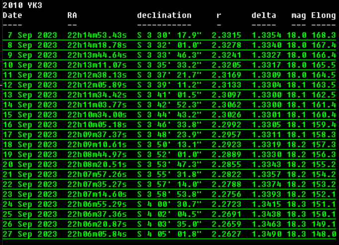

Alan Hale hat dieses PCCP-Objekt am 6.9.2023 beobachtet und schätzt die Helligkeit auf ca. 15.5 mag. 2010 YK3 zeigt eine deutliche Koma.
https://groups.io/g/comets-ml/message/31650
https://scontent-fra5-2.xx.fbcdn.net/v/ ... e=64FECD17
nachfolgend eine kurze Ephemeride für jeweils 00 UTC.
2010YK3.png [ 43.71 KiB | 1911 mal betrachtet ]
