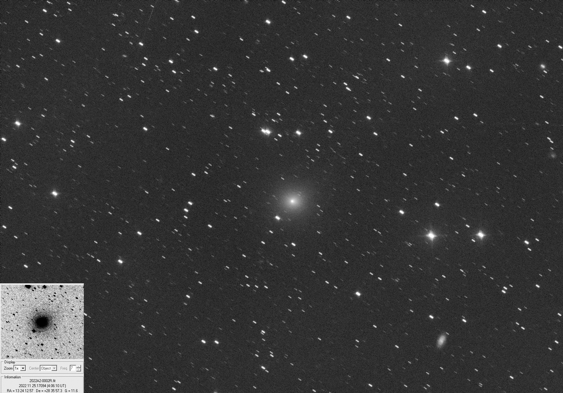

BeitragVerfasst: 25. November 2022, 23:41:53 PM
Aktuell ist er bereits 11m4 hell und zeigt eine deutlich kondensierte Gaskoma. Gruß Michael
2022A220221125UT358sec7x100.jpg [ 1.46 MiB | 7005 mal betrachtet ]

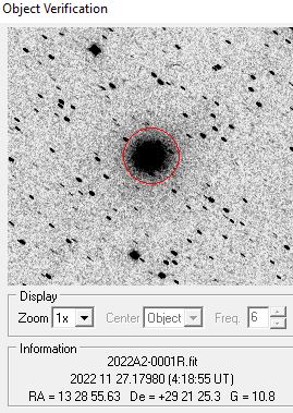

BeitragVerfasst: 29. November 2022, 00:45:49 AM
Hallo Christian
Auch ich habe am 27.11. noch einmal ein klares Fenster vorgefunden. Und wie wunderbar sich unsere Beobachtungen decken.
Es schaut so aus, als würde der Komet rasant an Helligkeit zulegen. Auch der Ionenschweif ist auf den Aufnahmen erstmals klar definiert sichtbar und das jenseits von 2.00 AE.
Bei einer anhaltenden Entwicklung wird er trotz des großen Sonnenabstands fotografisch attraktiv.
Gruß Michael
2022A220221127UT420sec7x100.jpg [ 1016.41 KiB | 6890 mal betrachtet ]

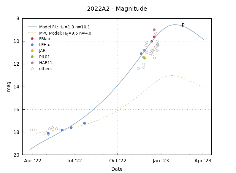

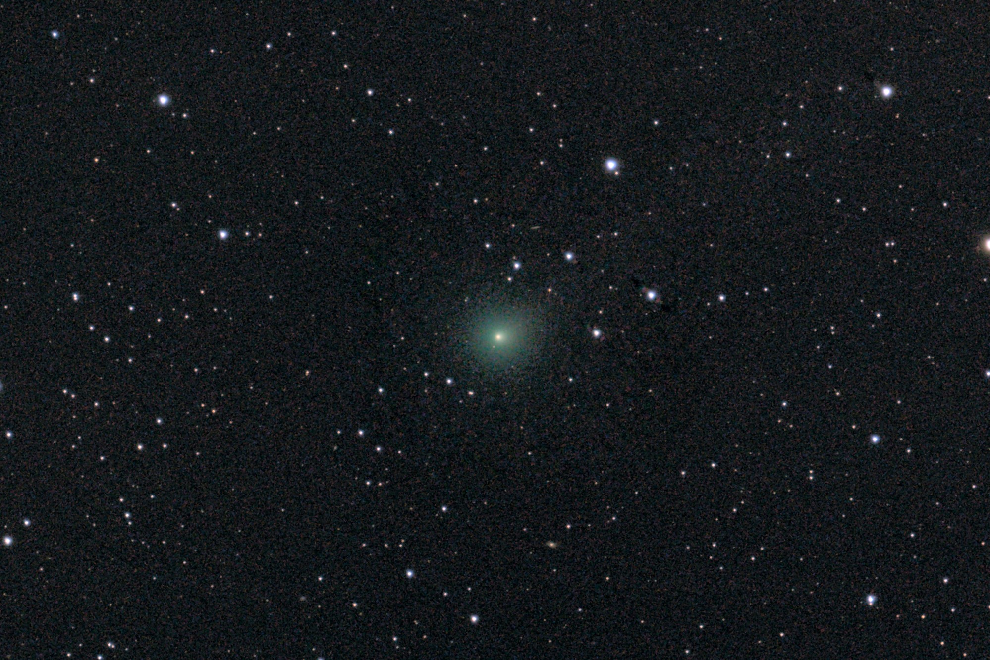

Hier mein Beitrag zum Kometen am 18.12.2022.
Nachdem Thomas Ergebnisse im Sommer noch gut zum MPC-Modell gepasst haben, ist die Helligkeit jetzt im Winter deutlich stärker gestiegen, als zu erwarten war. Hat es da einen Ausbruch gegeben?

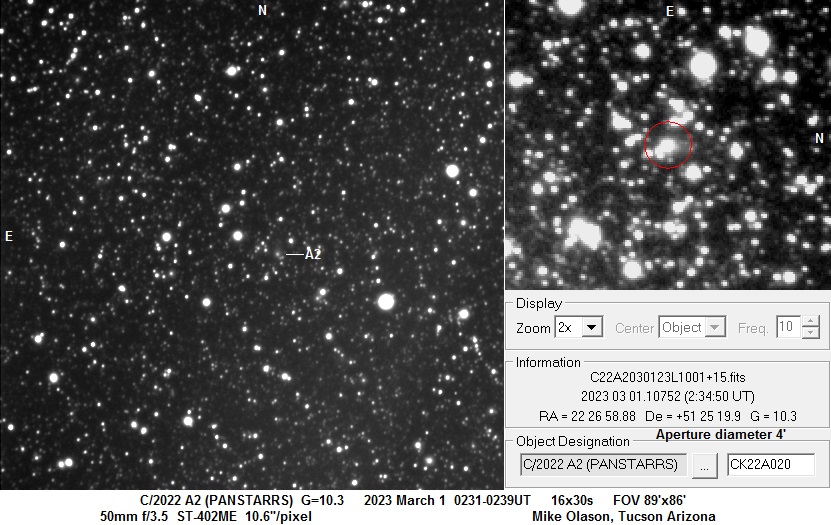

BeitragVerfasst: 09. März 2023, 09:23:37 AM
Beiträge: 439
Wohnort: Tucson, Arizona
Magnitude G=10.3.
2022A2_20230301_0231_molason.jpg [ 179.92 KiB | 5958 mal betrachtet ]
Cheers, Mike

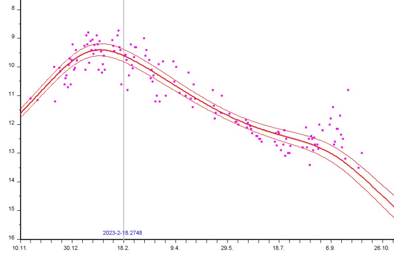

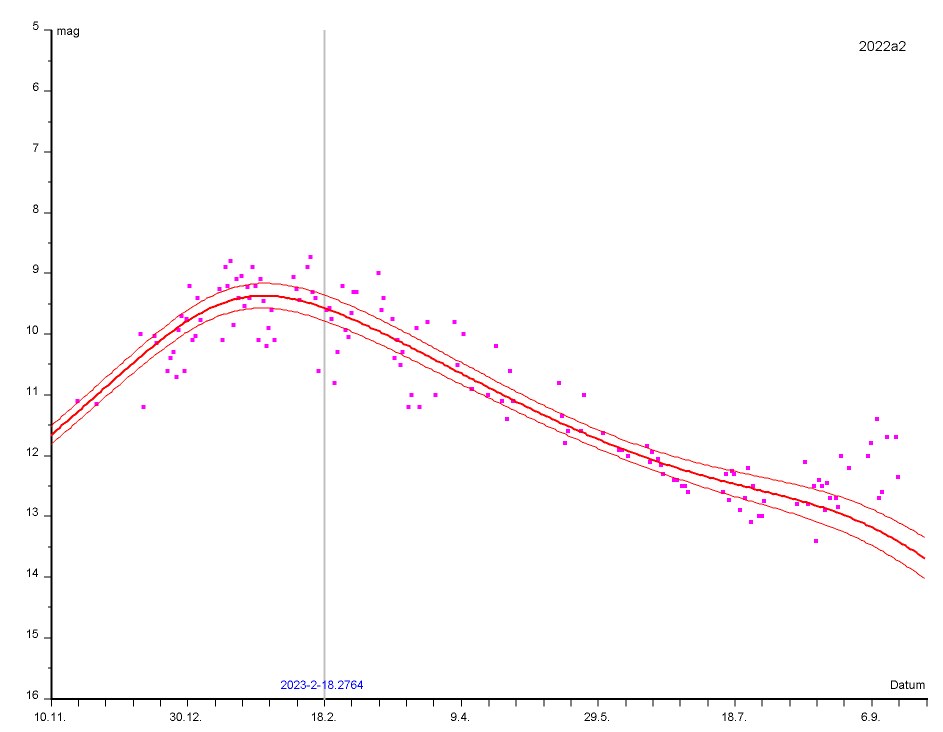

BeitragVerfasst: 18. September 2023, 07:19:53 AM
Beiträge: 1981
Nach den Messungen der letzten Tage sieht es so aus, als hätte der Komet einen Ausbruch um ca. eine Größenklasse.

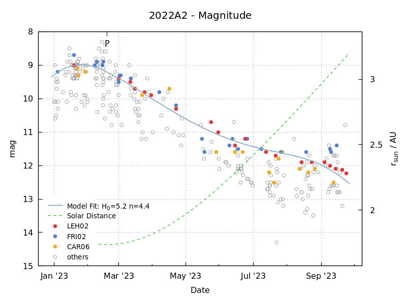

Beiträge: 212

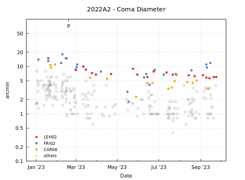

Lieber Uwe,
natürlich habe ich Deine Vermutung prüfen wollen und den Kometen auch in den guten Septembernächten fleißig aufgenommen. Die fotografischen Beobachtungen von mir und Steffen (auch mit AIRTOOLS ermittelt) ergänzt um die Messungen von Peter Carson (der die Software Comphot verwendet und gute Ergebnisse erzielt) ergeben nach dem Perihel des Kometen eine ziemlich glatte Lichtkurve. In der Abbildung unten sind zusätzlich alle visuellen Schätzungen laut COBS dargestellt. In meiner Interpretation sieht es eher nicht nach einem Ausbruch aus.
Der Komet lief zwar durch eine recht sternfreie Gegend, ist aber nicht ganz einfach zu messen, da er einen recht breiten zigarrenförmigen Staubschweif zeigt. Je nach Größe der Apertur wird also mehr oder weniger vom Schweif mitgemessen. Deshalb lohnt sich ein vergleichender Blick auf eine zweite Darstellung, auf die Größe der gemessenen Koma. Schaut man nun die Abweichungen der Helligkeiten von der mittleren Kurve für die fotografischen Messungen an, so sieht man eine klare Korrelation zum "Komadurchmesser" (d.h. zur Messapertur). Das ist beispielsweise bei Steffens letzten Messwerten gut zu sehen, die mit größerer Apertur gemessen, heller ausfallen als andere. Würden alle Messungen mit festgelegter Apertur durchgeführt, würde die Streuung der fotografischen Messungen noch deutlich geringer ausfallen.
Weshalb einige visuelle Beobachtungen einen leichten Helligkeitsanstieg vermuten lassen, ist schwer zu erklären. Es lohnt sich auf jedem Fall, den Kometen weiter im Auge zu behalten.
Viele Grüße,
2022A2.mag.230928.png [ 55.92 KiB | 4795 mal betrachtet ]
2022A2.coma.230928.png [ 40.29 KiB | 4795 mal betrachtet ]

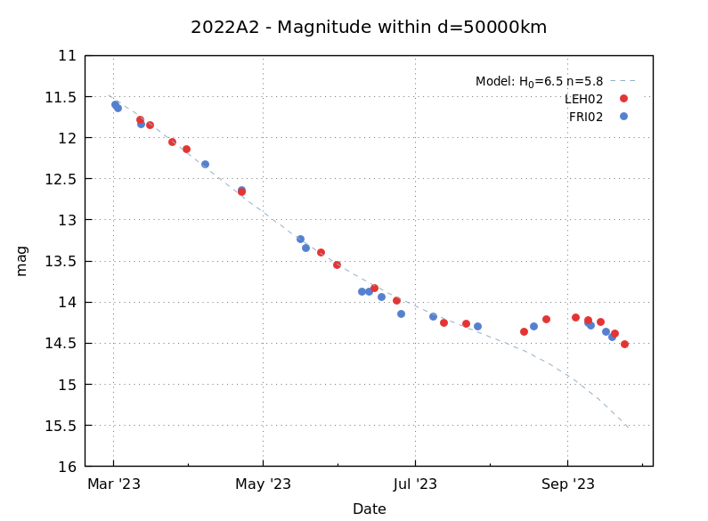

Beiträge: 212
Die Messung der Aufnahmen von Steffen und mir mit einer einheitlichen (kleinen) Apertur von 50000 km Durchmesser ergibt die unten dargestellte Lichtkurve. Die gestrichelte Linie ist ein Fit an die Messpunkte im Zeitraum vom 1.03.-1.08.2023. Die Unsicherheit eines einzelnen Messwertes liegt im Bereich von <=0.05mag.
In der Tat hat sich etwas im Helligkeitsverlauf getan - ab Ende August erscheint der Komet heller als erwartet. Auch wenn die Amplitude dieser Helligkeitszunahme nicht so groß ist wie eingangs von Uwe angedeutet, ist die Aufhellung unstrittig. Interessant ist, dass das bei unseren fotografischen Messungen erst im inneren Koma-Bereich deutlich wird. In der Messapertur von 50000km werden nur etwa 10% des Gesamtlichts erfasst.
Möglicherweise hat auch die Rückstreuung an Staub einen Einfluss auf die Lichtkurve gehabt: am 19.09.2023 wurde der kleinste Phasenwinkel mit 3.7 Grad durchlaufen (obwohl ich da eher eine deutlichere Spitze in der Lichtkurve erwartet hätte). Vielleicht geben Uwe's Modelle mehr Aufschluss?
Weitere Beobachtungen sind auf jedem Fall interessant ...

BeitragVerfasst: 08. Oktober 2023, 07:10:18 AM
Beiträge: 1981
Der zusätzliche Effekt der Rückstreuung ist viel geringer als derjenige der Vorwärtsstreuung. Ich rechne das aber in den nächsten Tagen nach.
Hab angefangen. Unsere Ergebnisse liegen gar nicht so weit auseinander. Ich habe im Maximum des "Ausbruchs" 1.2 mag über Prognose, und du 0,9 mag.

BeitragVerfasst: 09. Oktober 2023, 06:41:14 AM
Beiträge: 1981
Ich aktualisiere montags immer unsere Fachgruppenseite und sehe mir dazu Lichtkurven an. Der Ausbruch ist abgeklungen.
22a2LK.jpg [ 39.63 KiB | 3287 mal betrachtet ]
