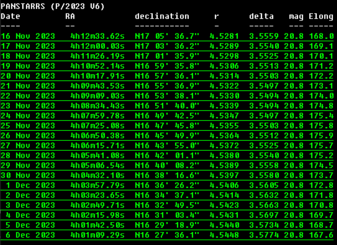

COMET P/2023 V6 (PANSTARRS)
Helligkeit ca. 21 mag, H = 11.5, 2.5n = 10
P2023V6.png [ 45.27 KiB | 3885 mal betrachtet ]
BeitragVerfasst: 16. November 2023, 07:24:40 AM
Beiträge: 1983
Adrien Coffinet berichtet auf der Mailingliste von seinen eigenen Simulationen zu diesem Kometen. Er mehrere starke Annäherungen an Jupiter, die er in einem sog. bipoloaren Diagramm gesehen hat. Das ist ein Koodinatensystem, in welchem Jupiter und Sonne feste Plätze haben. Ich habe solche Diagremme bei meinen Erläuterungen zu den Trojanern benutzt, welche vor 2 Jahren im Journal erschienen sind.
Adrien stellte Annäherungen an Jupiter für die Jahre 2020/2021,~2031, ~2037 und ~2044 fest. Das stimmt im Schnitt mit der Umlaufzeit von etwas mehr als 12 Jahren überein. Ich rechne das sicher selber mal nach und berichte dann. Das lohnt sich erst, wenn die Bahn besser bekannt ist.
