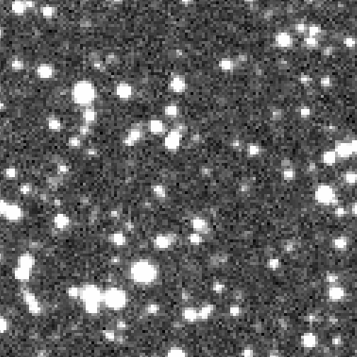

Im Zuge der Kometenbeobachtung fiel mir am 18.11. folgendes Objekt auf.
Auf 18 Aufnahmen mit jeweils 16 Sekunden (mit 14"/4.2) wurde ein Objekt sichtbar, das sich innerhalb einer Minute von 19.8 auf 17.6 steigerte, eine Minute später wurde mit 17.3 das
Maximum erreicht, danach wurde das Objekt schwächer nach 10 Minuten ist es um ca 1-1.5mag abgefallen. Danach gibt es keine Aufnahme.
Position ermittelt mit Astrometrica lautet 19.58 25,79 17 41 43,9 Auf der Poss2 Aufnahme rot ist ein kleines längliches Objekt sichtbar so um 20mag
Nova oder GRB? Wer kann helfen. Danke Michael Jäger G00

Im X-Forum kamen einige Hinweise zum Objekt herein. Heißester Kandidat ist ein eruptiver roter Zwerg. M/L-type stellar flare?
Zumindest zeigt das Farbbild von Panstarrs1 einen schwachen roten Stern auf der Position.

Nachdem es einige Mitlesende gibt, ein vorläufiger Zwischenstand:
Bei der Beobachtung handelt es sich mit hoher Wahrscheinlichkeit um den Ausbruch eines Roten Zwergs. Die tiefe Panstarrs-Farbaufnahme
zeigt den Roten Zwerg mit 20mag. In der Datenbank ist der Stern nicht als Veränderlicher registriert.
Das soll sich mit dieser Beobachtung ändern.
