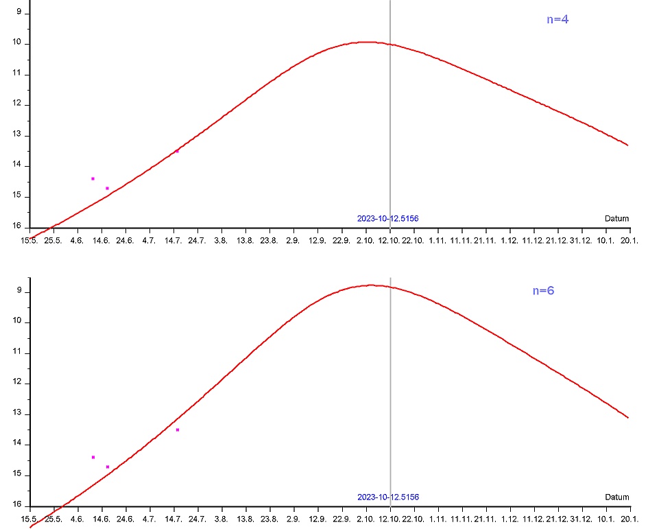

Die helligkeit des Kometen steigt in den folgenden Tagen bis Wochen stark an. Ich hatte ihn diese Nacht auf meiner Liste, er ist inzwischen ein Ziel für visuelle Beobachter: m1=13m5, d=1'6, DC nicht messbar. Der SQM-Wert im Pegasus war 20,7.
Ich habe mal eine Helligkeitsprognose ausgeführt. Mit nur drei Gesamt-Koma-Messungen kann man keinen Aktivitätsparameter bestimmen: Ich habe ihn gesetzt. Sowohl der 2012er Perihel als auch die Angaben von Maik in der Cometography weisen auf n~4 hin. Ich habe dennoch n=6 mit angegeben, was für ältere Kometen oft zutrifft.
Code:
103: m = 10.38 + 15.00 log r + 5 log D [n=6.00]
103: m = 11.68 + 10.00 log r + 5 log D [n=4.00]
103.jpg [ 75.64 KiB | 35228 mal betrachtet ]

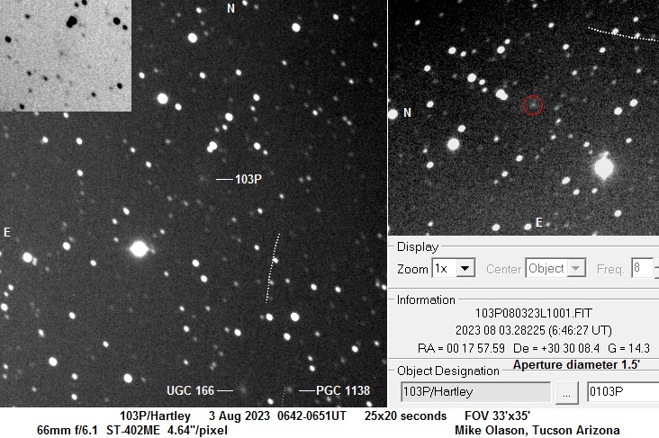

BeitragVerfasst: 11. August 2023, 09:51:38 AM
Beiträge: 439
Wohnort: Tucson, Arizona
Collected these images of 103P on 2023 Aug 3, G=14.3. The near Full Moon hid what little detail there was in the images, maybe a fan tail at PA 350 degrees.
103P_20230803_0642_molason.jpg [ 173.35 KiB | 34519 mal betrachtet ]
Cheers, Mike

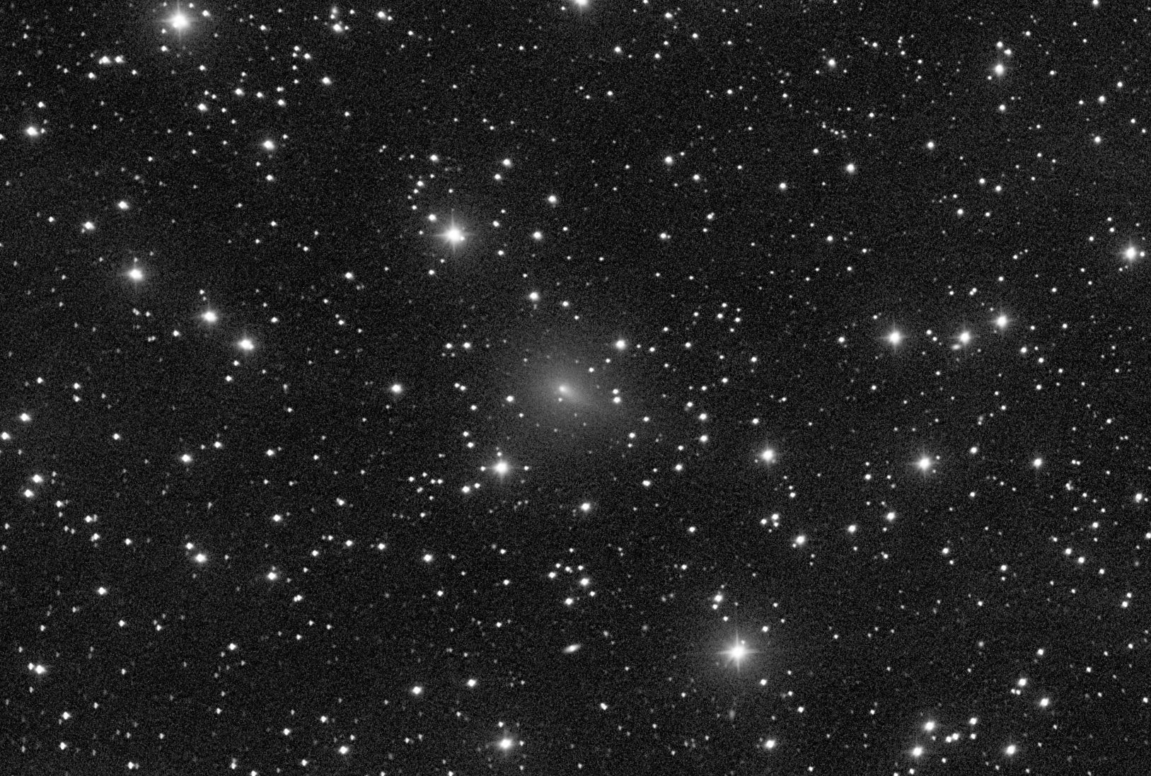

kleine Impression, 103P von gestern abend, 10.8.2023 mit dem 16", leider nix für die Beobachtungskampagne, da Filter==L
103P_20230810_2220_12B_90sec_b2_R_L.jpg [ 473 KiB | 34501 mal betrachtet ]

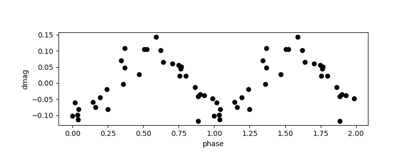

BeitragVerfasst: 22. Oktober 2023, 23:37:12 PM
Beiträge: 212

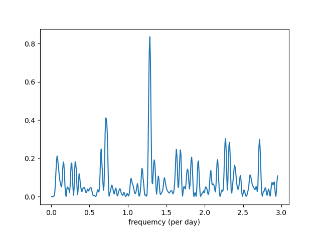

Ich möchte an dieser Stelle ein interessantes Zwischenergebnis berichten (leider bin ich ja beim Treffen Anfang November nicht mit dabei).
Ein erklärtes Ziel der Beobachtungskampagne ist die Bestimmung der (variablen) Rotationsdauer des Kometen 103P, wozu Beobachtungen mit Rotfilter verwendet werden sollen. Das hat bei der letzten Sichtbarkeit des Kometen über die Bestimmung von Afrho aus Daten vieler Beobachter gut funktioniert. Mein eigenes Beobachtungsinstrument - ein 11-Zoll RASA mit einer ASI6200MC Farbkamera ist dazu eher nur bedingt geeignet, da der Rotkanal des durch die Bayer-Matrix erzeugten Farbbilds stark vom spektralen Durchlass eines R Filters abweicht. Trotzdem wollte ich die von mir ohnehin im Grünkanal gewonnene Fotometrie hinsichtlich der Periodenbestimmung analysieren. Für die Bestimmung der Gesamthelligkeit mittels AIRTOOLS sind die Aufnahmen ohnehin fotometrisch kalibriert. Mit Hilfe der Multi-Apertur-Fotometrie in AIRTOOLS ist es daher ein Leichtes, im Nachhinein nur den inneren Komabereich mit einer festgelegten Aperturgröße zu messen.
Im September hatten wir ungewöhnlich gutes Wetter - in großem Kontrast zum restlichen Jahr. In dem hier untersuchten Zeitraum vom 4. September bis 2. Oktober konnte ich den Kometen in Weimar in 12 Nächten ablichten, zum Teil mehrfach in einer Nacht. Zusammen mit Remote-Beobachtungen an einem Takahashi FSQ 106mm (f/5, CCD mit Grünfilter) in Utah hatte ich 32 auswertbare Beobachtungen. Die Apertur wählte ich so, dass am Ort des Kometen das Licht in einem Durchmesser von 10000 km erfasst wurde. Je kleiner, um so größer sollte der Effekt des Rotationslichtwechsels sein, je größer umso weniger sind störende zufällige Fehler durch variables Seeing oder unterschiedliche Helligkeitsprofile bei Verwendung unterschiedlicher Optiken.
Den statistischen Fehler der einzelnen Helligkeitsmessung habe ich auf 2-3 Hundertstel Größenklassen abgeschätzt.
Es zeigte sich, dass zwischen beiden Instrumenten kein wesentlicher Versatz der Lichtkurven auftrat. Alle Messungen wurden also gleichbehandelt. Die mittlere Lichtkurve - angenähert durch ein Polynom 3. Ordnung - habe ich als Referenz genommen und die Abweichung der Einzelmessungen näher untersucht. Das Ergebnis der Frequenzanalyse ist unten zu sehen und hat mich dann doch überrascht: Es gibt einen recht eindeutigen Peak, der zu einer Rotationsdauer von 18,7 Stunden gehört!
Unter Verwendung dieser Periode habe ich einen Phasenplot der Messungen (mit willkürlichem Nullpunkt) erstellt, siehe unten. Man erkennt einen Lichtwechsel mit einer Amplitude von ca. 0,17 mag bei einer Streuuung von etwa 0,03 mag. Eine so deutliche Amplitude im grünen, gas-dominierten Licht hätte ich nicht erwartet.
Natürlich sind das nur vorläufige Ergebnisse und müssen hinsichtlich ihrer Gewißheit nochmal kritisch beleuchtet werden. Zum Beispiel bin ich gespannt, wie sich Steffens Daten hier einfügen (oder nicht). Und ich möchte hiermit ermutigen, den Kometen weiter zu beobachten!
Viel Erfolg und viele Grüße,
periodogram.png [ 35.39 KiB | 32428 mal betrachtet ]
phaseplot.png [ 14.69 KiB | 32428 mal betrachtet ]

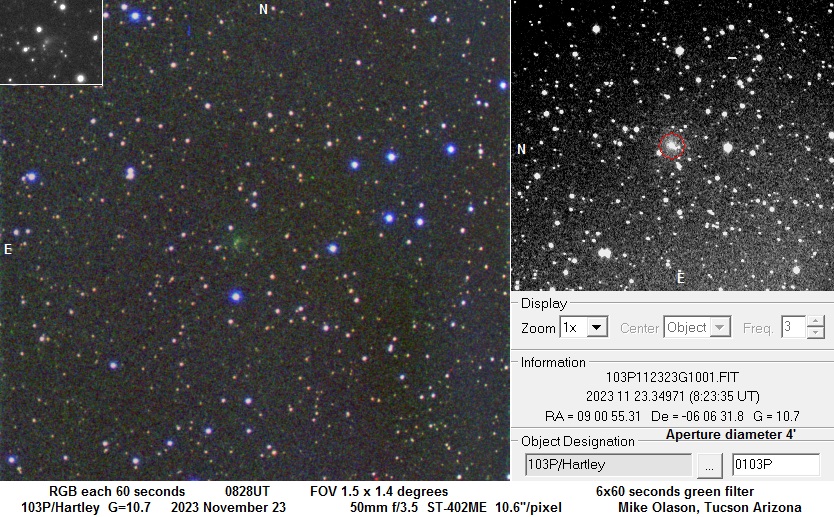

Beiträge: 439
103P/Hartley under a moonlit sky on 2023 November 23 was magnitude G=10.7 at 0823UT as calculated from 6x60 second green filter images.
103P_20231123_0828_molason.jpg [ 236.09 KiB | 31262 mal betrachtet ]
Cheers, Mike
:lol: Arizona

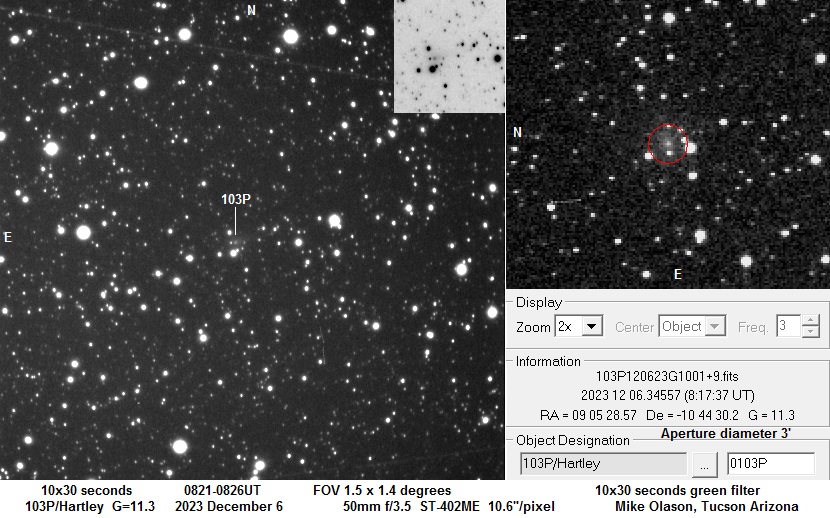

BeitragVerfasst: 08. Dezember 2023, 18:58:26 PM
Beiträge: 439
103P/Hartley on 2023 December 6. Calculations on 10x30 second green filter images showed the comet was magnitude G=11.3 in an aperture diameter of 3'.
103P_20231206_0821_molason.jpg [ 186.14 KiB | 27783 mal betrachtet ]
Cheers, Mike
:lol: Arizona

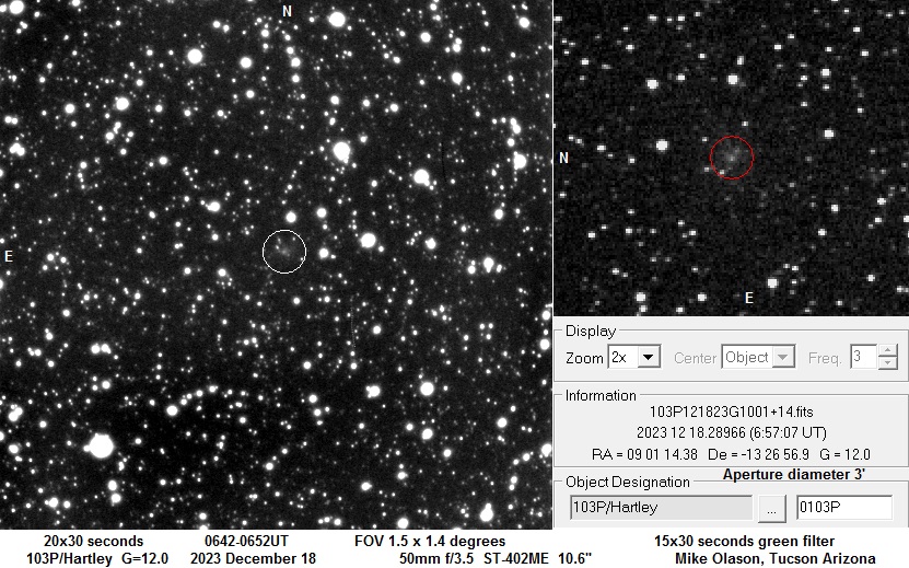

BeitragVerfasst: 21. Dezember 2023, 09:29:15 AM
Beiträge: 439
103P on 2023 December 18 was magnitude G=12.0 as calculated from 15x30 second green filter images with an aperture diameter of 3'.
103P_20231218_0642_molason.jpg [ 215.13 KiB | 27372 mal betrachtet ]
Cheers, Mike
:lol: Arizona
Zuletzt geändert von Mike Olason am 03. Januar 2024, 02:23:25 AM, insgesamt 2-mal geändert.

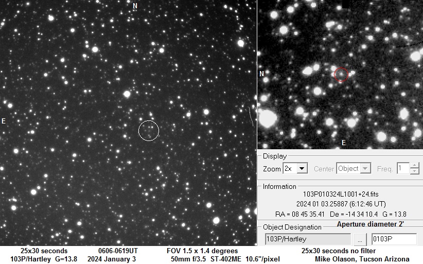

Beiträge: 439
103P on 2024 January 3 was magnitude G=13.8 as calculated from 25x30 second images with no filter and an aperture diameter of 2'.
103P_20240103_0606_molason.jpg [ 175.31 KiB | 26568 mal betrachtet ]
Cheers, Mike
:lol: Arizona
