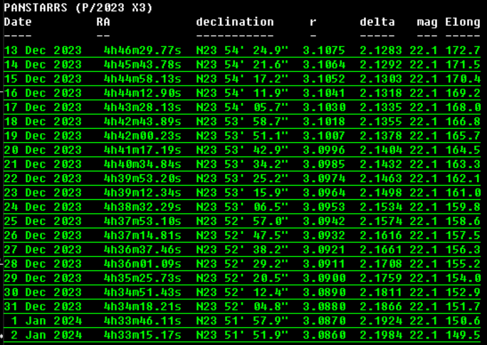

COMET P/2023 X3 (PANSTARRS)
Helligkeit ca. 20.5 mag, H = 15.0, 2.5n = 8
P2023X3.png [ 44.83 KiB | 996 mal betrachtet ]
