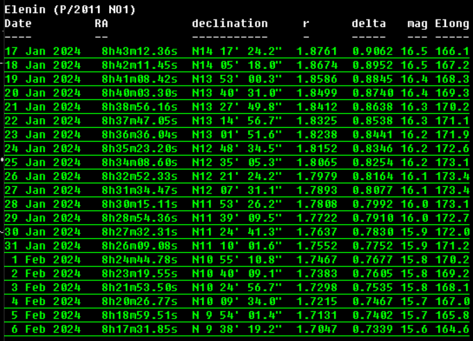

von der iCQ Comet Observations Facebook-Seite:
2023 WM26 is active!!!
Object: Asteroid 2023 WM26/Comet P/2011 NO1 (Elenin)
Date: 2024 01 15.166223 UTC
Mag: 16.8 G
Observer: John J. Maikner
Bahnelemente: JPL/HORIZONS (2023 WM26)
Helligkeit ca. 16.5 mag, H = 14.0, 2.5n = 10
P2011No1.png [ 44.8 KiB | 2040 mal betrachtet ]

ich versteh die Zuordnung nicht,
2023 WM26 entspricht den Ephemeriden und ist im Sternbild Cancer
P/2011 NO1 ist südlich im Sternbild Lupus
lg roland

Nein, P/2011 NO1 steht wirklich in Cancer.
Hier die letzten Bahnelemente vom JPL aus dem April 2021 für den Kometen sowie eine kurze Ephemeride, auch vom JPL:
JPL/HORIZONS Elenin (P/2011 NO1) 2024-Jan-17 04:30:16
Rec #:90004084 (+COV) Soln.date: 2021-Apr-15_23:31:52 # obs: 60 (51 days)
IAU76/J2000 helio. ecliptic osc. elements (au, days, deg., period=Julian yrs):
EPOCH= 2455757.5 ! 2011-Jul-15.0000000 (TDB) RMSW= n.a.
EC= .7789841914811642 QR= 1.240969025407936 TP= 2455581.6980794496
OM= 296.1139033145848 W= 263.4465227318821 IN= 15.38420163394576
A= 5.614842819273608 MA= 13.02330717788491 ADIST= 9.988716613139278
PER= 13.304991673363 N= .074079436 ANGMOM= .025559241
DAN= 2.42309 DDN= 2.02742 L= 199.3191159
B= -15.2812155 MOID= .38067099 TP= 2011-Jan-20.1980794496
2024-Jan-17 00:00 08 49 25.58 +13 24 49.4
2024-Jan-18 00:00 08 48 28.65 +13 11 57.9
2024-Jan-19 00:00 08 47 29.52 +12 58 54.3
2024-Jan-20 00:00 08 46 28.23 +12 45 38.6
2024-Jan-21 00:00 08 45 24.84 +12 32 10.5
2024-Jan-22 00:00 08 44 19.38 +12 18 30.1
2024-Jan-23 00:00 08 43 11.93 +12 04 37.1
2024-Jan-24 00:00 08 42 02.52 +11 50 31.6
2024-Jan-25 00:00 08 40 51.25 +11 36 13.5
2024-Jan-26 00:00 08 39 38.17 +11 21 42.9
2024-Jan-27 00:00 08 38 23.36 +11 06 59.8
Die von mir verwendeten Bahnelemente vom JPL sind die aktuellen Elemente für 2023 WM26:

BeitragVerfasst: 17. Januar 2024, 21:13:33 PM
Beiträge: 728
Als Komet zu übersehen ist er nicht, eine aktuelle Aufnahme der letzten Nacht
2023wm26all.PNG [ 40.79 KiB | 1922 mal betrachtet ]
