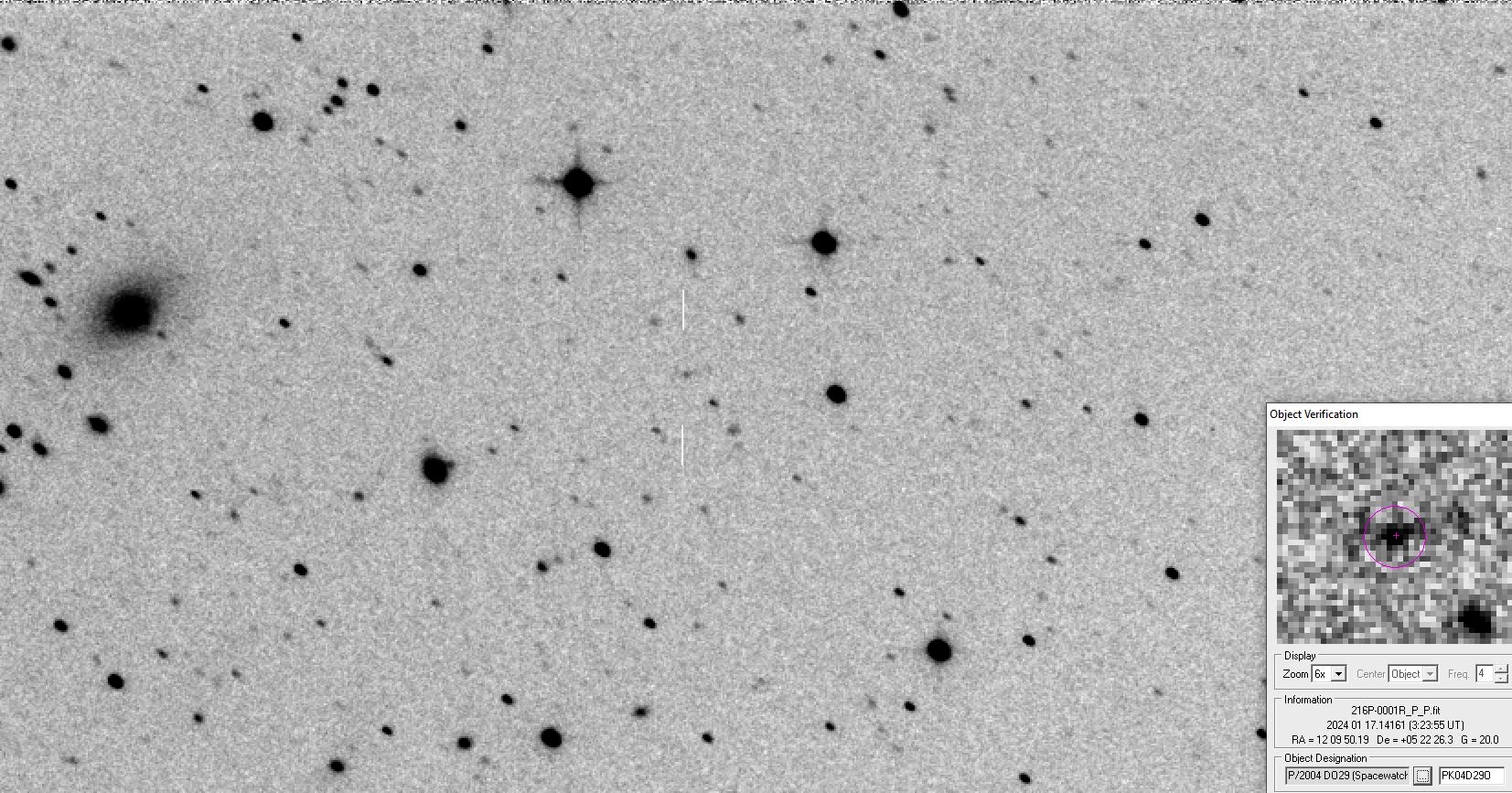

Heute Morgen habe ich möglicherweise den Kometen P/2004 DO29 wieder gefunden. Das kometenverdächtige Objekt mit einer Helligkeit von 20m0 steht nach einer ersten schnellen Auswertung +11.7' und -3,3 von der Ephemeride entfernt. Da es sich wie der bekannte Komet bewegt, gehe ich davon aus, dass dies der Komet ist.
Ich schreibe euch das, weil ich auch eine kurze Erfahrung mit dem Tycho Tracker mitteilen will. Ich habe den Kometen nicht mit dem Tracker gefunden, obwohl er mir der Kleinplaneten bis
20m3 angzeigt hat und auch der Komet für das Programm vermessbar war. Der Punkt ist, dass der Tracker sehr langsam bewegte Objekte schwer erkennt. Und wie habe ich den Kometen gefunden?
Die Suche war überhaupt nicht gezielt. Eigentlich habe ich den Kometen 216 P fotografiert und der TychoTracker hat mir gezeigt, dass auch P/2004 DO29 im Feld sein könnte. Gefunden hat er ihn aber nicht. Ich habe dann in alt bewährter Manier mit Astrometrica drei gemittelte Frames geblinkt. Dabei ist mir unter hoher Vergrößerung die minimale Bewegung aufgefallen. Ein Vergleich mit Panstarrs-Aufnahmen, die tiefer sind, zeigte sofort, dass sich hier ein "neues" Objekt bewegt.
Ich habe die Beobachtung dem MPC und Dan Green geschickt, vielleicht geht sich am Wochenende noch eine weitere Beobachtung aus, um die Sache zu bestätigen.
Gruß Michael

Von Panstarrs gibt es aus November eine Beobachtung, meldet mir ein Italiener. Aber auch diese Beobachtung hat bisher keinen Einzug ins MPC gehalten.
Wie auch immer, da staut sich schon wieder was auf.
