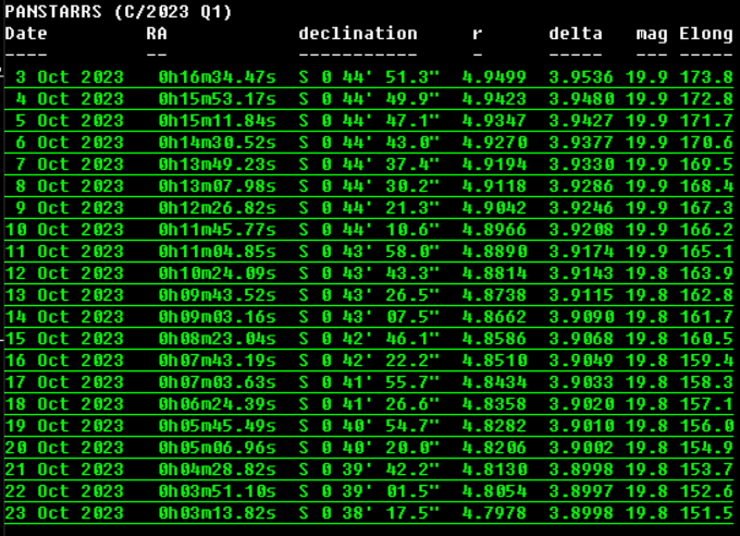

COMET C/2023 Q1 (PANSTARRS)
Helligkeit ca. 20.0 mag, H = 11.5, 2.5n = 8

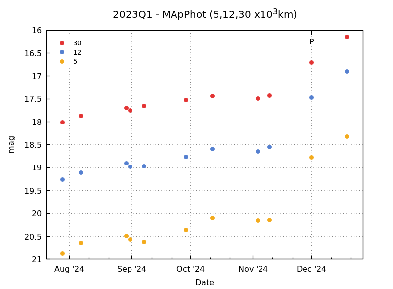

Nach der Auswertung stellte ich fest, dass er bei der letzten Beobachtung bei mir recht hell war. Da das auch bei Thomas der Fall war, ließ ich in AIRTOOLS mal mapphot mit verschiedenen Aperturen über meine Ergebnisse laufen.
Anbei die Bilder vom 30.11. und 18.12.2024 sowie die Lichtkurve mit COBS-Ergebnissen und das Ergebnis meiner MApPhot-Auswertung bei 5, 12 und 30 Tausend km Durchmesser.
Irgendwie sieht es nicht nach einem Ausbruch Ende November aus, aber die Helligkeit hat doch deutlich zugenommen. Auch wenn das bei der letzten Beobachtung bei schlechtem Wetter in der Gesamthelligkeit nicht sichtbar wird?
Mich würde interessieren, wie Thomas Ergebnisse dazu passen und bin schon gespannt darauf.
Hat sonst noch jemand C/2023 Q1 in letzter Zeit beobachtet?

BeitragVerfasst: 27. Dezember 2024, 00:27:31 AM
Beiträge: 212
Ich kann Steffens Beobachtungen bestätigen, d.h. der Komet hat seit ca. Mitte November unerwartet deutlich zugelegt (1-2mag). Bei langer Belichtung und Kontraststeigerung im Bild ist eine ausgedehnte Koma von ca. 5' zu sehen. Gesamthelligkeit (grün) 2024-12-23.46 UT ist m1=14.1 (Remote-Beobachtung in Utah mit 11"RASA, 7x3min).
CS

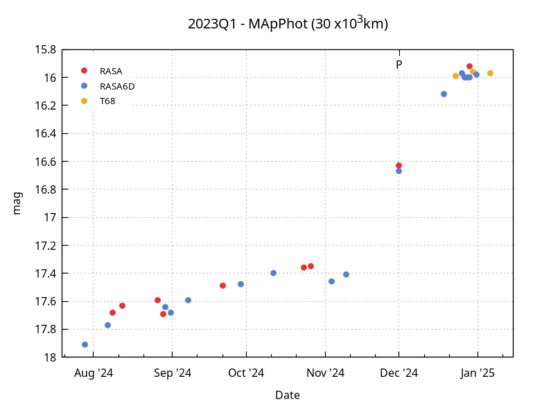

BeitragVerfasst: 09. Januar 2025, 21:24:02 PM
Beiträge: 212
Hier ein kurzes Update.
Der Komet verharrt seit 10 Tagen bei seiner Helligkeit von ca. 14.0mag, gemessen über 5-6' Durchmesser.
Sehr deutlich, da mit wesentlich besserem Signal-Rausch-Verhältnis, wird der ungewöhnliche Helligkeitsanstieg bei Messungen der inneren Koma, wobei die hier verwendete Apertur von 30000km am Ort des Kometen im Beobachtungszeitraum einer Winkelausdehnung von 14" bis 22" entspricht. Die Messungen sind von Steffen (RASA6D) und mir (RASA, T68 ist remote) im Grünen.
Ungewöhnlich ist eigentlich nicht der Anstieg sondern die flache Kurve vor Mitte November ...
2023Q1.mapphot_30.250109.png [ 30.9 KiB | 1612 mal betrachtet ]
