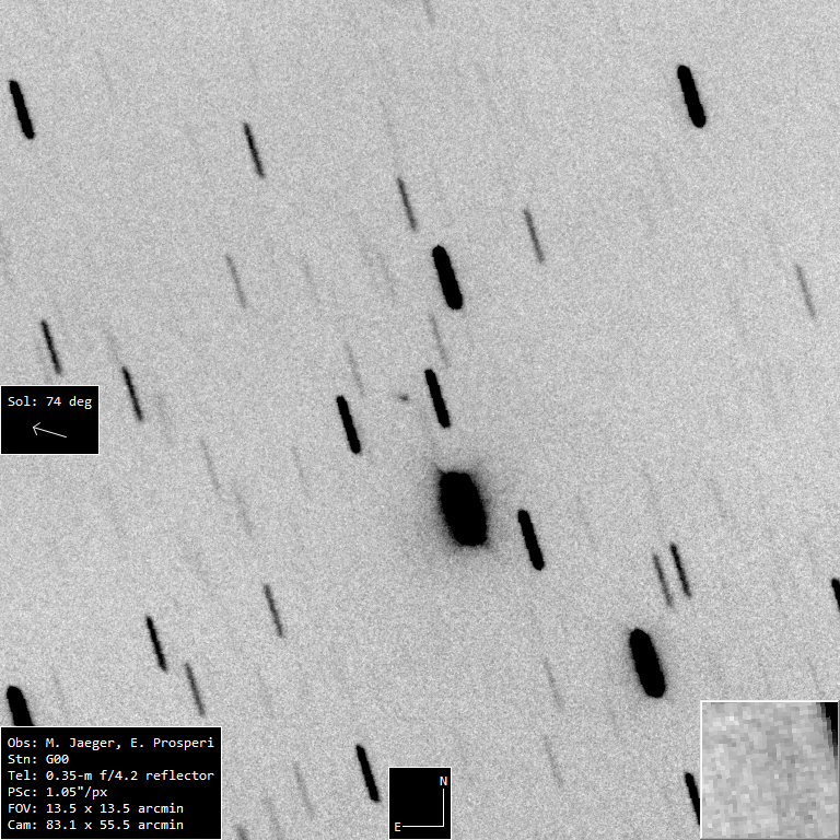

Vielleicht haben Erwin oder andere das schon längst erledigt. Nachdem ich aber bisher weder neue Beobachtungen noch eine Wiederentdeckungsmeldung gelesen habe, habe ich das heute dem MPC geschickt. Das kann ja nicht schaden.
Gruß Michael
I am reporting the recovery of comet P/2019 Y3 Catalina. From images taken on January 29, 2025 UT 18.40 (30x50sec with 14"/4.2 and CMOS) I found the comet from the ephemeris 10' in pa 300°. The photometry showed a total brightness of 18m3, 12“ coma and a 20” tail in pa 276
attached the astrometry and a stacked image (30x50sec)
COD G00
CON M. Jaeger
OBS M. Jaeger, E. Prosperi
MEA M. Jaeger
TEL 0.35-m f/4.2 reflector + CMO
NUM 3
ACK MPCReport file updated 2025.01.30 14:14:43
NET Gaia EDR3
AC2 michaeljaeger@gmx.at, e.prosperi@alice.it
PK19Y030 KB2025 01 29.78239 02 26 54.67 -17 08 10.3 18.7 G G00
PK19Y030 KB2025 01 29.78666 02 26 54.85 -17 07 59.9 18.7 G G00
PK19Y030 KB2025 01 29.79224 02 26 55.20 -17 05 45.2 18.7 G G00
----- end -----
2019Y320250129UT1840sec30x50.png [ 561.82 KiB | 1668 mal betrachtet ]

BeitragVerfasst: 01. Februar 2025, 18:42:16 PM
Beiträge: 735
Das MPC hat mir nun den Link zu der von mir gesuchten Seite geschickt
https://minorplanetcenter.net/iau/recov ... ry_cmt.obs
Hier sind alle Beobachtungen zu finden.
