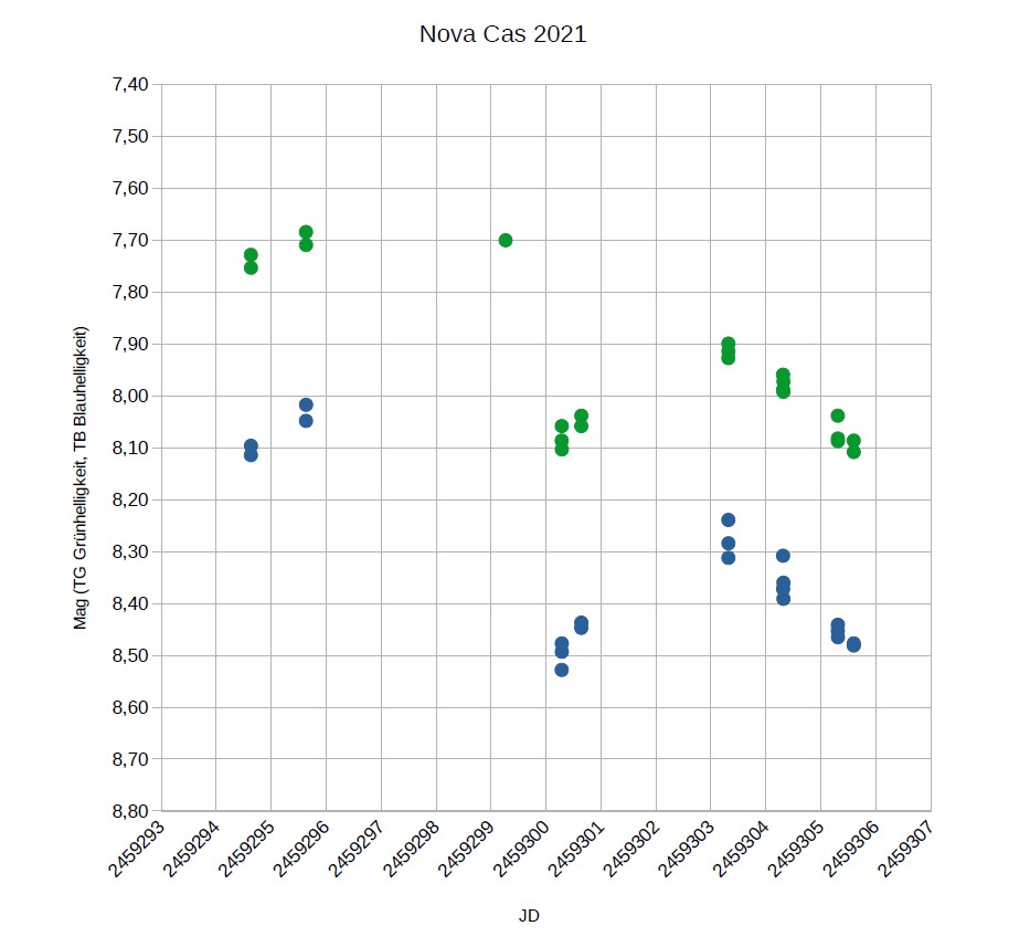

Eine Schönwetterperiode erlaubte öfters Fotos mit Teleobjektiv 135mm. Helligkeitsmessungen mit Muniwin, jeder Messpunkt ist der Mittelwert aus 10 Einzelfotos.
Grüne Punkte: Grünhelligkeit, Vergleichsstern HD 221038 mit Johnson V=8,06mag
Blaue Punkte: Blauhelligkeit, Vergleichsstern HD 221038 mit Johnson B=8,25mag
Foto: 30.3.2021, 19:37UT. Interessant ist die auffallende Färbung der Nova, bedingt durch die Wasserstoff-Emissionslinien.
Wolfgang

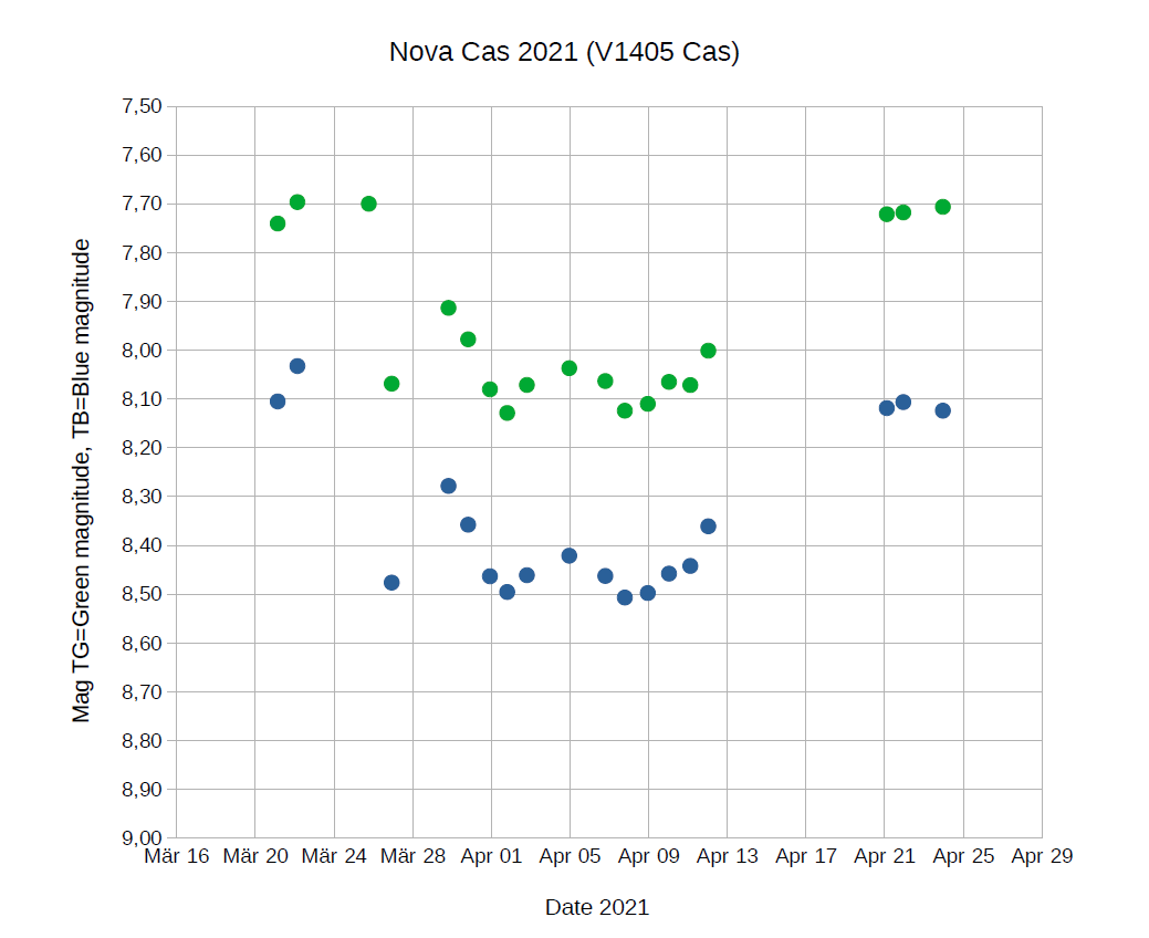

Hallo Forum,
die Nova ist immer noch um die 8,1mag hell und im Fernglas bzw. Fernrohr zu sehen.
Auch mit der DSLR konnte ich weiterbeobachten -- die Lichtkurve häng ich an.

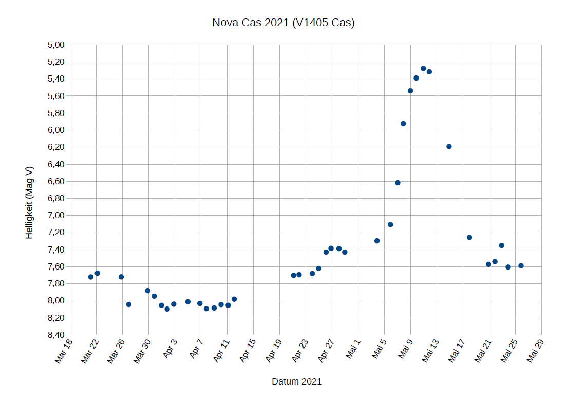

Die Nova in der Kassiopeia wurde in den ersten Maitagen 2021 heller und heller und erreichte in der Nacht vom 7. auf den 8.Mai 5,9mag und war dann schon im kleinen Fernglas zu sehen. Sie ist anscheinend eine langsame Nova, die ihr Helligkeitsmaximum erst Wochen oder Monate nach dem Beginn der Nova-Eruption erreicht.
Abb6_V1405_Cas_LichtkurveV_20210507_web2.png [ 56.48 KiB | 6147 mal betrachtet ]
Lichtkurve der Nova aus meinen DSLR Aufnahmen. Die Helligkeiten sind auf das Standardsystem Johnson V transformiert, das etwa der visuellen Helligkeit entspricht
