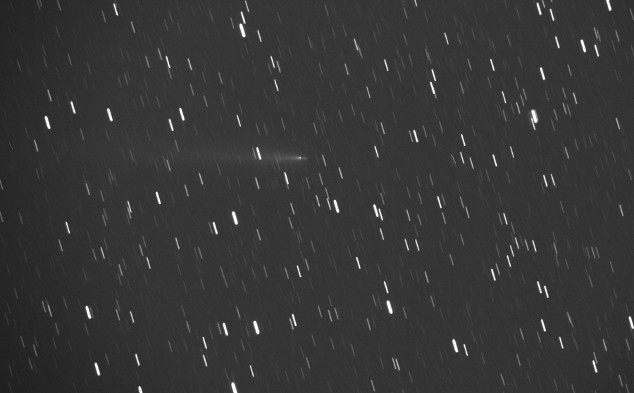

Bitte sehr, da ist er in der sehr hellen Dämmerung zwischen Venus und Mondsichel mit kurzer Belichtungszeit. 10m5 oder heller. Gruß Michael
2025K120251019UT411sec15x10.png [ 286.6 KiB | 544491 mal betrachtet ]
BeitragVerfasst: 21. Oktober 2025, 06:37:28 AM
Beiträge: 1965
Sehr schön! Allen Unkenrufen zum Trotz.

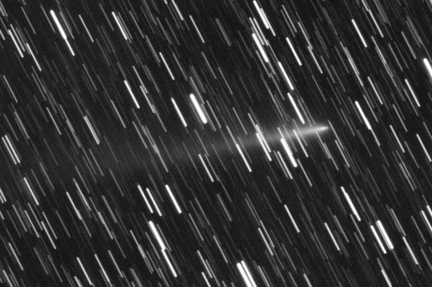

Da ist ein >2,5° Ionenschweif sowie zwei Staubschweife. Wer hätte das gedacht
Aufnahme vom 29.10. 40min mit 11" RASA
2025K120251029all.jpg [ 2.65 MiB | 543583 mal betrachtet ]

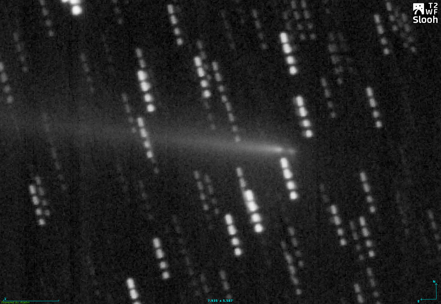

Angesichts des Wetters zuhause habe ich den Kometen gestern relativ spontan mit einem ferngesteuerten Teleskop von Kalifornien aus photographiert. So kurzfristig standen mir allerdings nur noch die letzten 20 Minuten vor Schließung des Observatoriums zur Verfügung. Zwar konnte ich noch 12 Bilder mit je 60 Sekunden Belichtungszeit erhalten, jedoch stand die Sonne beim ersten Bild nur noch 12 Grad und beim letzten Bild nur noch 8 Grad unter dem Horizont. Während das für die astrometrische Auswertung des hellen Kernbereichs kein Problem war, verblasste der Schweif natürlich zunehmend, so dass sich durch Mitteln aller Bilder keine deutliche Verbesserung gegenüber dem beim tiefsten Sonnenstand aufgenommenen ersten Bild ergab. Ich zeige hier daher nur mein allererstes Bild. Die Helligkeit des Kometen liegt nun etwa bei Magnitude 11.6 (zum Vergleich: der helle Stern links oben in meinem Photo, StKM 2-745, hat eine visuelle Magnitude von 10.8). Es scheint mit der Helligkeit nunmehr bergab zu gehen.
Aufnahmedaten des gezeigten Photos:
2025-11-03, 13:23 UTC, Belichtungszeit 60 s
Sierra Remote Observatory at Auberry California USA - MPC U69
0.61-m f/6.5 reflector + CCD
C2025K1-ATLAS_2025-11-03_U69-T24_Aladin.jpg [ 425.98 KiB | 516302 mal betrachtet ]

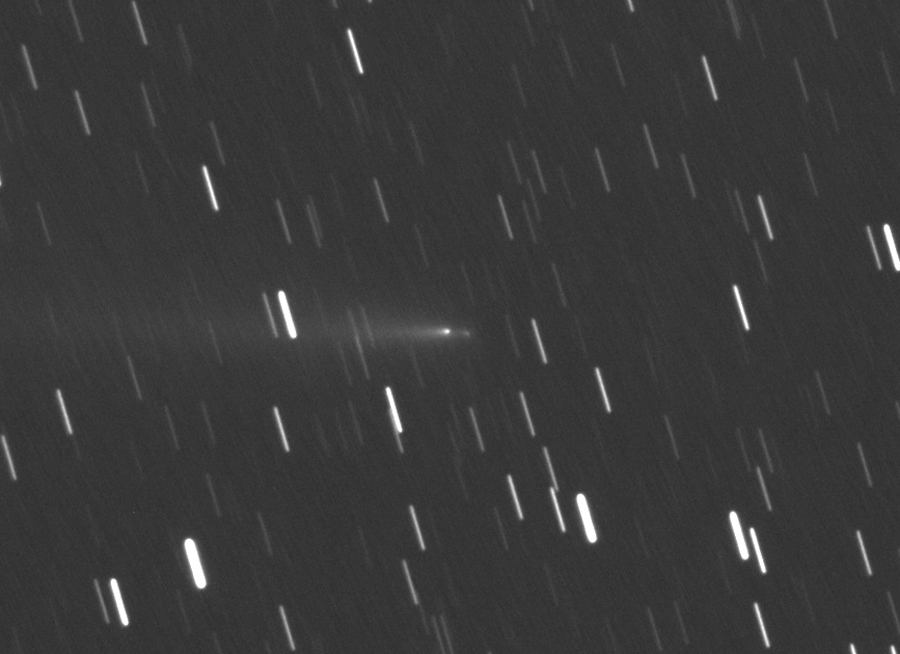

Ich habe ihn am Morgen des 31.10.2025 erwischt. Auch in der beginnenden Dämmerung.
Mein Ergebnis ist allerdings etwas heller (9,5 mag). Ich bestimme die die Gesamthelligkeit der Koma mit AIRTOOLS und sollte näher an den visuellen Helligkeiten liegen.
2025K1 2025 10 31.18 Z 9.5 BG 27.9L 2A800 6.5 0.68 292 FRI02I C 6.5 mTSC IMX AIR 5 1.3s 1.3 Location: Koeditz; Comment: CMOS OSC/G, mlim=18.6
Anbei meine Aufnahme mit dem RASA 11 und die Ergebnisse von COBS im Diagramm. Da liege ich (FRI02) freilich auch etwas höher als die Kollegen...

C2025K1_2025_10_31_0405_0437UT_32x1min_Gain160_620mm_comet1.jpg [ 412.84 KiB | 516251 mal betrachtet ]

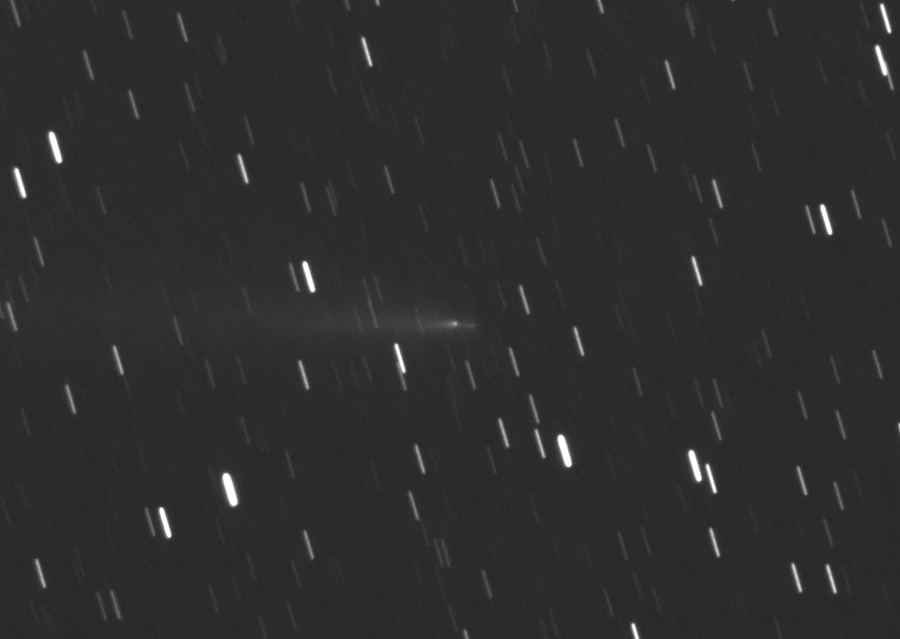

Beiträge: 734
das dritte Fragment haben wir am 12. und 14.11. noch nicht erwischt, aber die zwei hellen Komponenten sind jetzt leicht sichtbar. Bild vom 14.11. mit 16"/3.2
2025K120251114UT225sec30x15x.jpg [ 295.67 KiB | 17478 mal betrachtet ]

Beiträge: 1965
Ein so klares Bild! Danke.

Eine Animation aufgenommen mit 12"/f-4 vom 18.11. und 19.11 zeigt wie die Komponenten auseinander triften. Die Komponenten sind von links nach rechts A C B
Gruß Michael
K1nov18and19.gif [ 96.75 KiB | 4018 mal betrachtet ]

Wie Tobias richtig angemerkt hat, hat sich Fragment B aufgelöst, auch C ist schwächer als an den Vortagen. Bei mir stand der Komet am 23.4. noch tief über einem Hausdach, als die Wolken kamen. Daher war die Auflösung nicht so gut. Gruß Michael
2025K12025nov181923.jpg [ 800.52 KiB | 2200 mal betrachtet ]

Ich konnte den Kometen heute Morgen mit einem 0.43-m Astrographen des Slooh.com Canary Islands Observatory (G40) photographieren. Die Graustufen in meinem Bild sind linear skaliert. Von den zuvor beschriebenen Fragmenten kann ich nicht mehr viel entdecken. Ein mögliches Überbleibsel ist mit einem kleinen Fadenkreuz markiert. Bezogen auf eine photometrische Apertur von 5.7 Bogensekunden lag die Helligkeit des Kometen bei Magnitude 13.5.
Aufnahmedaten:
2025-11-29, 04:45 UTC, Belichtungszeit 20x20 s
Slooh.com Canary Islands Observatory - MPC G40
0.43-m f/6.8 reflector + CCD
C2025K1-ATLAS_2025-11-29_G40-T2_possible-fragment.jpg [ 47.1 KiB | 1477 mal betrachtet ]

Bei gutem Seeing konnte ich die zwei neuen Fragmente gut nachweisen. Die Aufnahme ist vom 30.11. um 00.30 UT 36x8 Sekunden mit Newton 14"/4.2 und QHY 600 im 1x1 Modus.
Die Hauptkomponente A befindet sich in der Mitte. Das schwache Fragment nördlich war 3,2" in PW 10 von A entfernt. Der Abstand der südlichen Komponente zu A betrug 8,1" in PW 167 Gruß Michael
2025K120251130UT0029sec36x8_3.png [ 585.82 KiB | 1362 mal betrachtet ]

Beiträge: 734
sehe gerade, dass die zweite Serie 48x9 Sekunden die Fragmente noch besser zeigt Gruß Michael
2025K120251130UT0048sec48x9web.jpg [ 194.52 KiB | 1340 mal betrachtet ]
