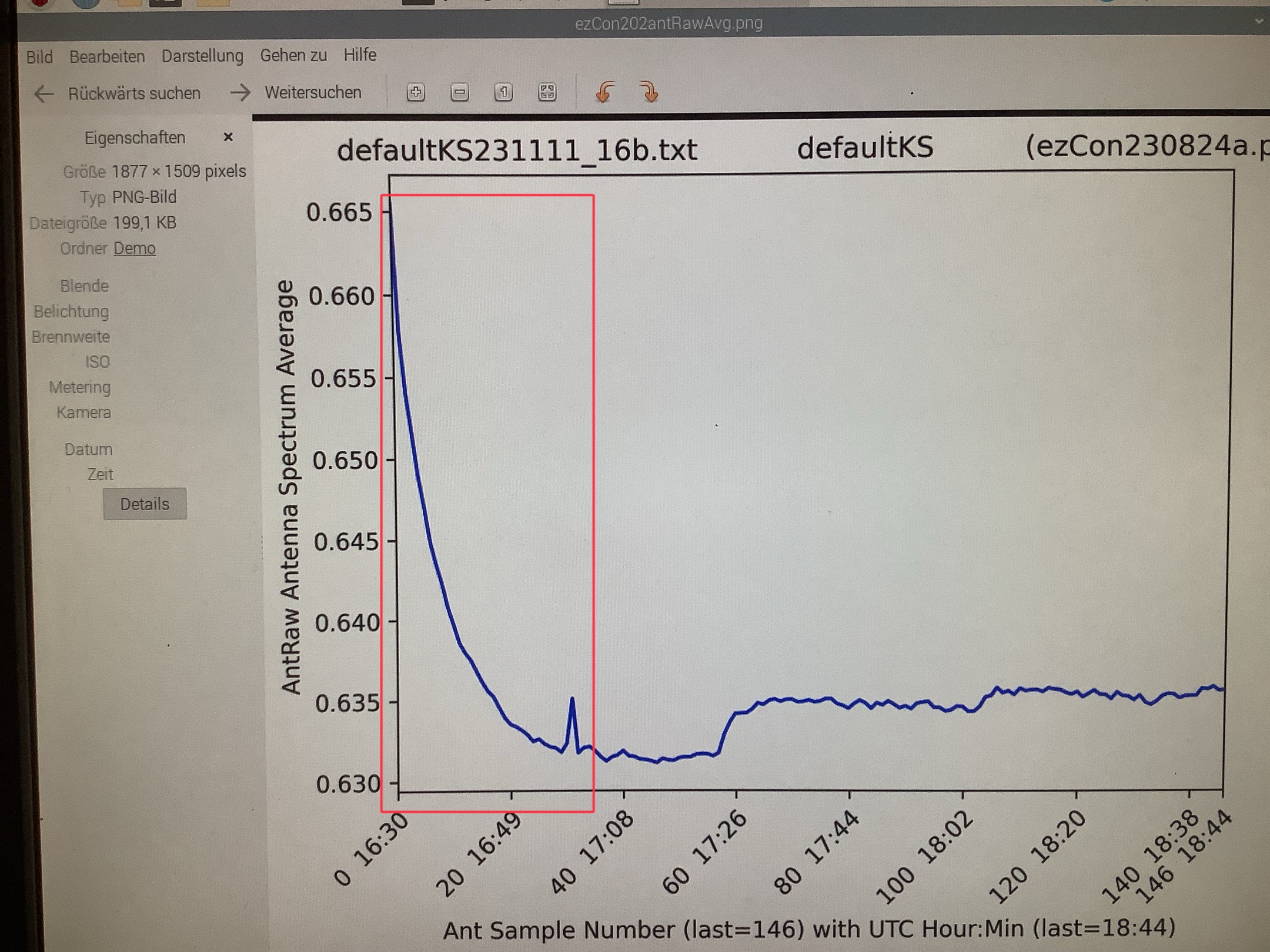

Ich glaube ich habe die Milchstraße detektiert. Die Zeiten und die Signalstärke sitmmen auf alle Fälle überein.
Der rote Bereich ist Daten Müll.
Viele Grüße, Ove

Interessant. Daran "arbeite" ich auch, bislang mit nicht überzeugenden ergebnissen. Daher interessiert es mich, mit welcher Ausrüstung -Antenne, Vorverstärker, Filter, Verstärker- die Aufzeichnung gewonnen wurde?
Beste Grüße Robert Korn

ich hab mich nur Kurz mit dem Thema beschäftigt. Ich müsste eine Station bauen die Autark aufzeichnet…
Das Problem ist ich bin Amateurfunker und störe meine eigenen Messungen. Ich komme vom Thema Ab.
Benutzt habe ich ein „rtl sdr blog“ rtl-sdr v3 mit „rtl sdr blog“ verstärker https://www.rtl-sdr.com/buy-rtl-sdr-dvb-t-dongles/
Dieser Vorverstärker hat keinen Filter was im L Band (1,7 GHz) fatal ist. Man empfängt nichts. Kluge Leute aus dem dereksgc Discord haben gesagt, dass man ein Filter braucht. Ich denke mit einem Filter ist die Milchstraße auf alle Fälle stärker zu „sehen“. Fertige gefiltertre Verstärker gibt es ja extra für unsere Zwecke zu kaifen. Für den Anfang ist es vielleicht schlau es ohne Verstärker zu probieren.
Als Antenne benutze ich eine „WLAN grid dish“ unbekannter Herkunft mit 24dbi Gewinn horizontal polarisiert. Die ist auf einer Frequenz von 2,4GHz resonant, also nicht optimal. Es gibt Umbauanleitungen: https://usradioguy.com/optimizing-wifi-grid/ 1,7 GHz ist näher aber nicht unsere 1,42 GHz. Meine war eine unmodifizierte für 2,4 GHz.
Wenn du hast, könntest du eine alten Sat Spiegel mit einer „cantenna“ oder Helixantenne für die Entsprechende Frequenz von 1,42 GHz bauen.
Viele Grüße, Ove
