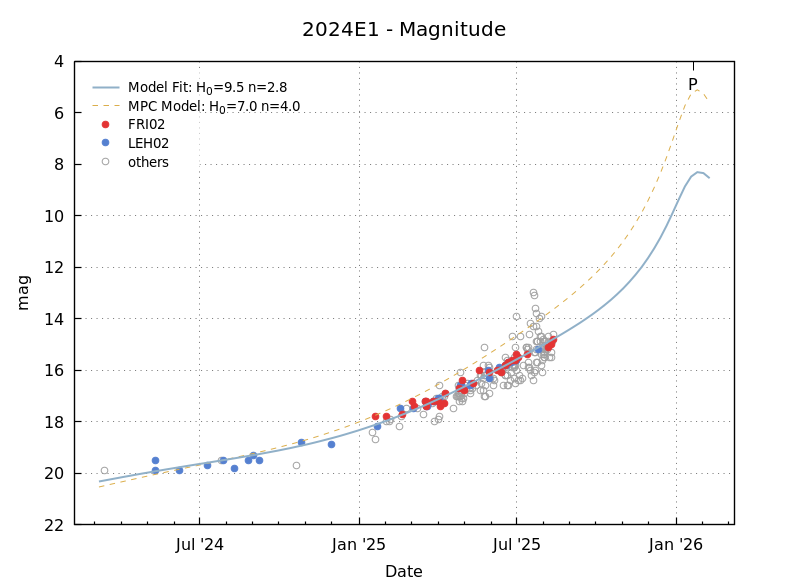

Der Komet 2024E1 wird immer immer interessanter. Allerdings scheint er mir deutlich unter der Prognose zu liegen. Ob das ein Phaseneffekt ist oder er tatsächlich weniger aktiv ist?
Uwe Pilz hat auf jeden Fall eine Helligkeit mit dem DWARF beigesteuert, die er mit AIRTOOLS ermittelt hat. Man sieht sie leider nicht wirklich, weil sie unter meinen und Thomas Ergebnissen "verschwindet". Aber das spricht ja für AIRTOOLS, dass die Ergebnisse ganz unterschiedlicher Instrumente zusammen passen.

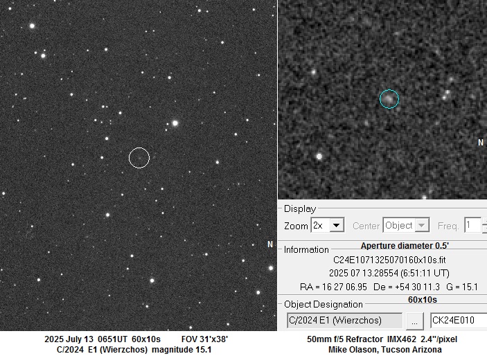

Hello Steffen, as you have observed C/2024 E1 is a little fainter than the predicted magnitude curve. On 2025 July 13 UT the comet was magnitude G=15.1 as calculated from 60x10s images in an aperture diameter of 0.5'. With the talk about automated telescope systems, this image was collected using a SeeStar S50 with the 93% illuminated Moon 97 degrees from the comet. The image is not much to look at since the scope is a 50mm f/5 refractor, but Astrometrica had no problem calculating a magnitude for the comet that seems to fit into your observation curves rather well. I don't have an observatory for any of my telescopes, if I did not have the SeeStar S50 I would not have taken the time to setup one of my larger telescopes with the Moon so near and bright. But with the small automated system I quickly tried to observe 6 comets, the only one that I could not find was 3I/ATLAS because it is simply not bright enough yet to be seen by the S50.
2024E1_20250713_0651_molason.jpg [ 172.64 KiB | 10110 mal betrachtet ]
Cheers, Mike

Der Komet bleibt weiter unter der Prognose. Mir scheint ein Modell mit n = 3 besser zu passen. Kann das sein? Oder steckt da doch ein Phaseneffekt dahinter?
Die Aufnahme stammt vom 12.08.2025
2024E1.mag.250815.png [ 36.33 KiB | 3221 mal betrachtet ]
