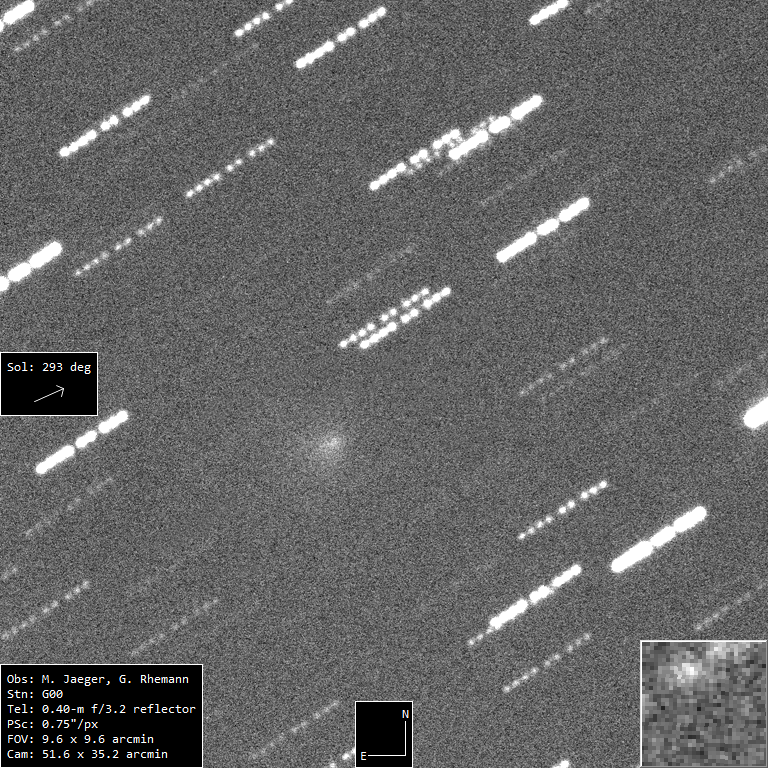

Hallo Komet 414P ist noch kaum aktiv. Heute morgen fand ich ihn erstmals bei 18m0 und einer sehr diffusen Koma von rund 1', Animation mit 8" RASA 24x45 Sekunden Gruß Michael
Animation2.gif [ 3.52 MiB | 1722 mal betrachtet ]

Habe ihn am Morgen des 26.8. auch schon beobachtet. Habe ihn allerdings an der JPL Horizons Position gefunden, nicht an der des MPC.
Werner

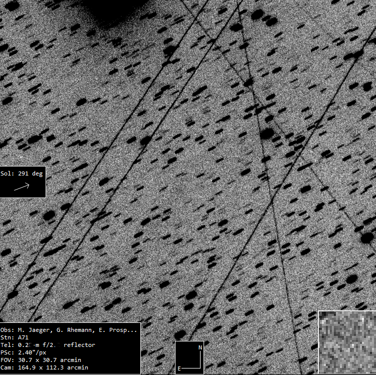

Er wird aktiver - 1.9. m1-15m5 mit 1,9' Koma Gruß Michael
414P20250901UT209sec9x100bluegreen.png [ 787.63 KiB | 1518 mal betrachtet ]

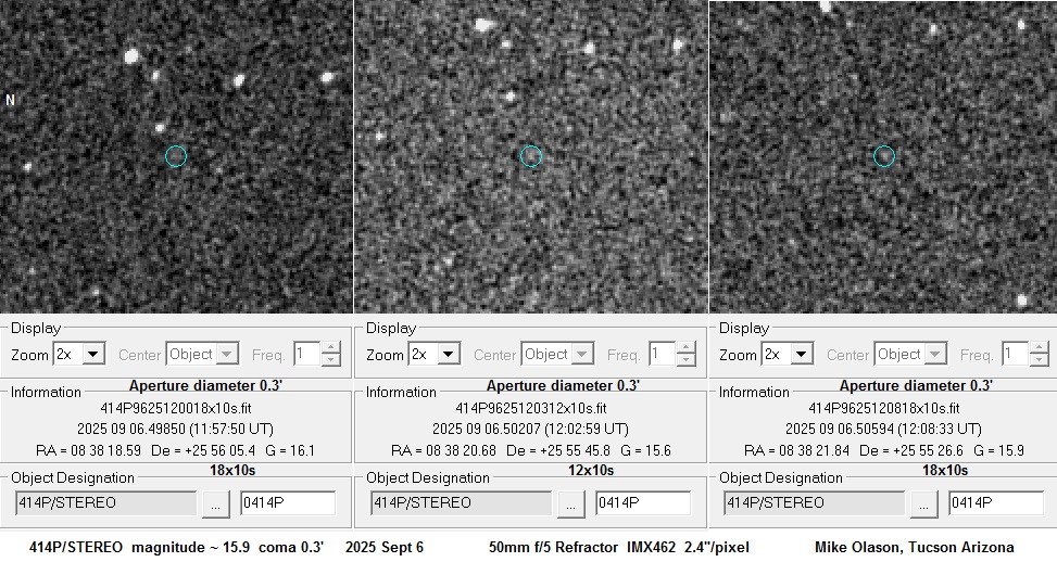

JPL ephemeris is good. Several magnitude calculations, G= 16.1, 15.6, 15.9. Thin clouds probably corrupted the 15.6 measurement. Dawn for 15.9 measurement. 50mm f/5 could only see brighter part of the coma, aperture diameter used was 0.3'.
414P_20250906_1208_molason.jpg [ 252.25 KiB | 1291 mal betrachtet ]
Cheers, Mike
