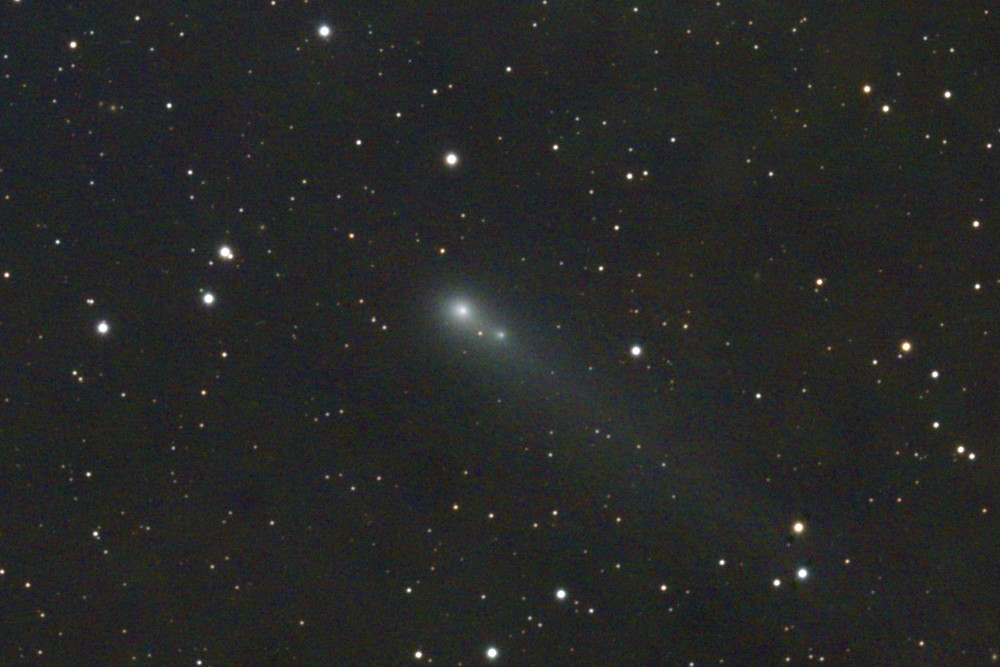

Vielleicht gehe ich nochmal ran und versuche auch eine Animation... Hier regnet es fast durchgehend.
240P_2025_10_03_0110_0207UT_28x2min_Gain100_620mm_comet2_mit240P-B.jpg [ 324.91 KiB | 917041 mal betrachtet ]
240P_2025_10_01_0239_0339UT_30x2min_Gain100_620mm_comet2.jpg [ 310.99 KiB | 917041 mal betrachtet ]

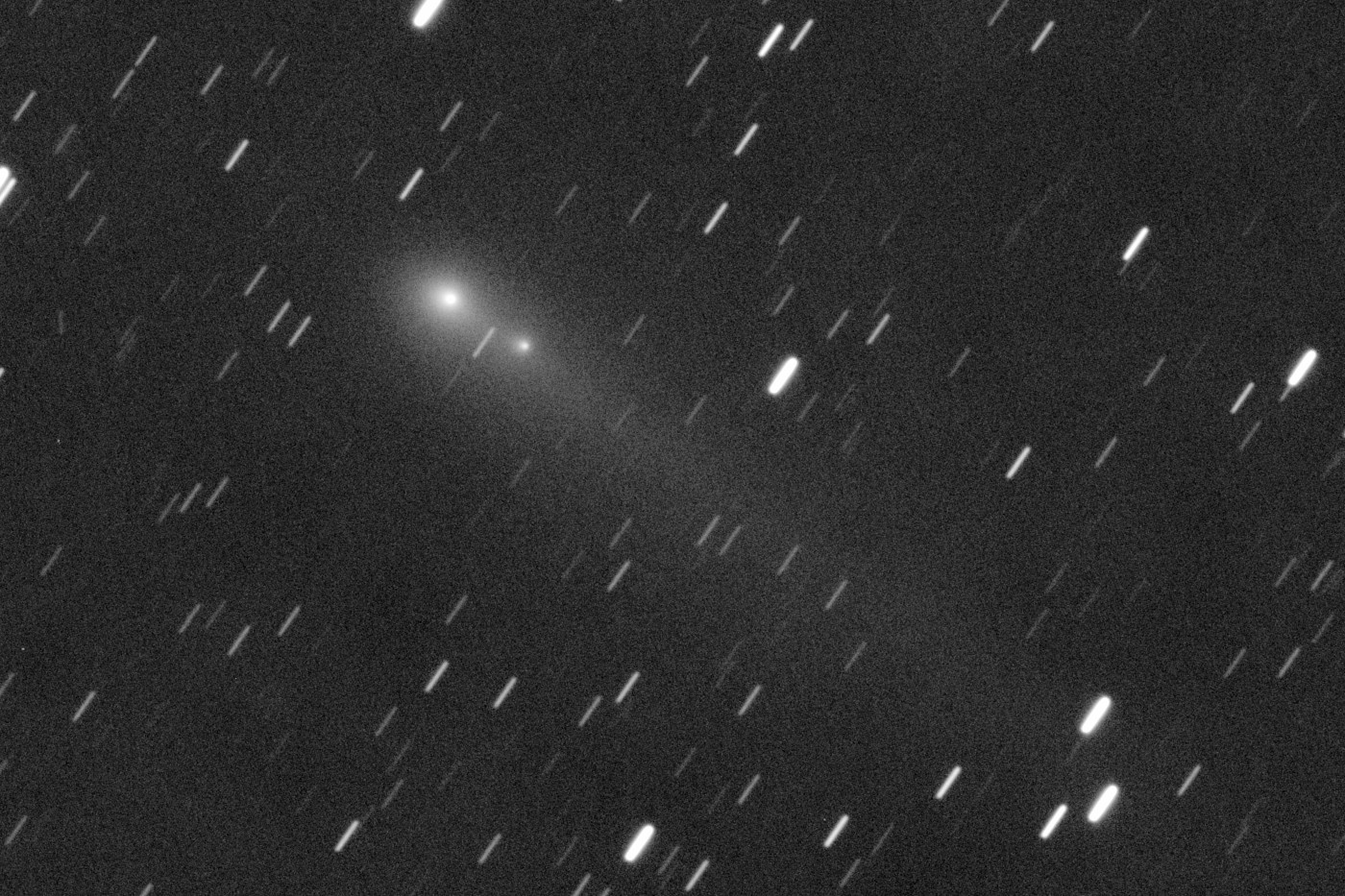

Das Fragment war am 31.10.2025 bei mir noch erkennbar.
240P_2025_10_31_0113_0159UT_9x4min_Gain160_620mm_comet2_240P-B.jpg [ 350.49 KiB | 915638 mal betrachtet ]

BeitragVerfasst: 06. Dezember 2025, 14:08:05 PM
Beiträge: 722
Das Fragment ist noch immer sehr deutlich zu sehen. Trotz fast vollem Mond (85%) näher als 30° vom Kometen entfernt!
