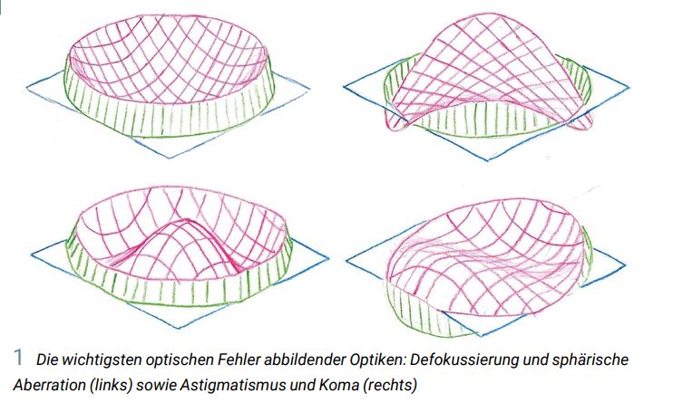

Frits Zernicke hat die optischen Abweichungen klassifiziert und durch Polynome erklärt. In diesem Programm kann man die Parameter dieser Polynome setzen und die Auswirkungen auf die Wellenfront ergründen.

z.jpg [ 64.41 KiB | 3739 mal betrachtet ]
