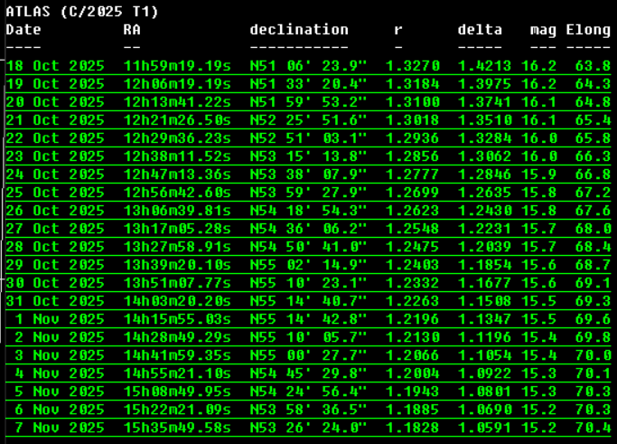

COMET C/2025 T1 (ATLAS)
Helligkeit ca. 16 mag, H = 14.5, 2.5n = 8
Bahnelemente vom MPC; daher mit etwas Vorsicht zu betrachten...

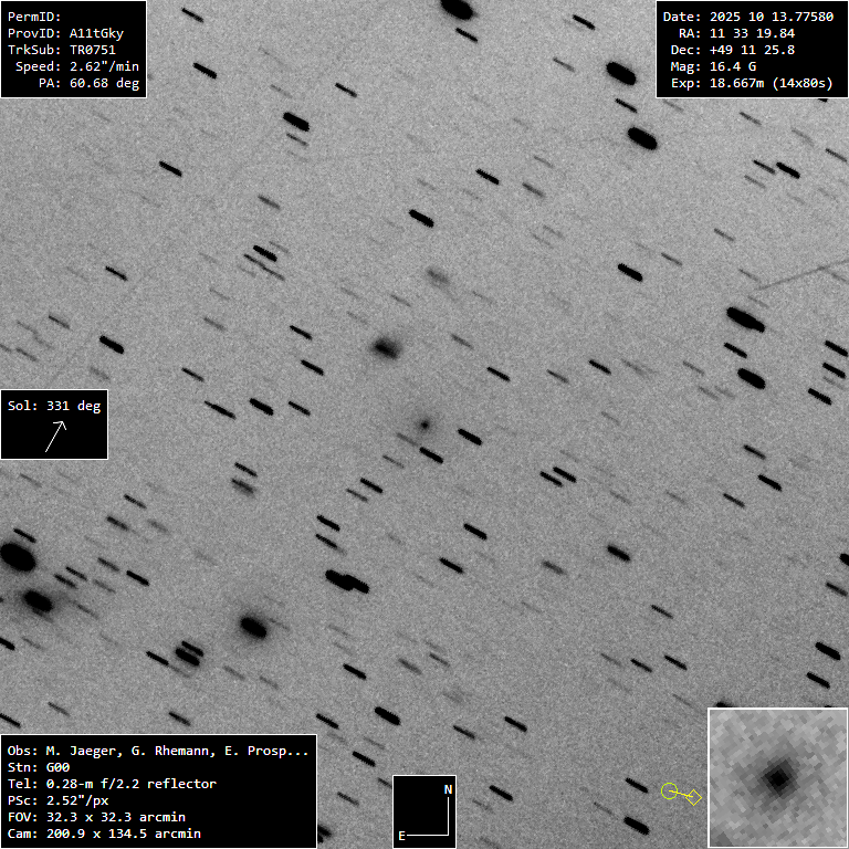

Ja ist heller, hat fotografisch 2' Koma und ist aktuell eher 14mag
A11tGky20251013sec14x80.png [ 527.29 KiB | 3494818 mal betrachtet ]
