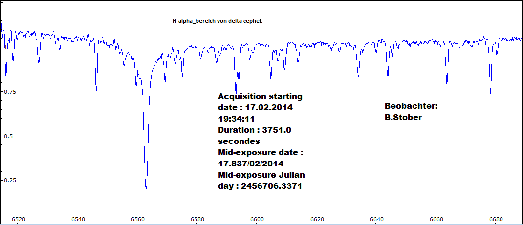

hier ein kleiner Ausschnitt aus einem echellespektrum von Delta cephei. Der Stern hat - besonders im Blauen sehr viele Linien. Hier um Halpha wird es etwas übersichtlicher. Ich will versuchen mittels Kreuzkorrelation die Pulsations RV zu bestimmen. Leider lässt das schlechte Wetter keine kontinuierliche Beobachtung zu. So wird es wohl noch etwas dauern, bis ich eine Periode zusammen habe. Welches Wellenlängenintervall wäre denn hierfür geeignet? Im Blauen wird es für mich völlig unübersichtlich. Die Linien sind auffallend scharf, vermutlich weil das ein relativ alter Stern ist....(f_stern oder sowas). Mal sehen, ob mir das gelingt.
cheers

Meine Frage richtet sich in erster Linie an Dich, lieber Otmar, aber vielleicht kann ja auch jemand sonst was dazu sagen.......wegen des miserablen Wetters habe ich jetzt leider nur 2 Spektren von delta cephei. Sobald ich dazu komme , werde ich die beiden Spektren mittels Kreuzkorrelation vermessen. Welchen Spektralbereich sollte ich am besten verwenden?
Wie mir Otmar sagte, hat delta cephei eine Pulsations RV von etwa 40km/sec. Und genau die müsste sich ja dann periodisch verändern.....zwischen + 40km/s und -40km/s, oder?
Stimmt das?
Stimmt das?

Zur Frage des Spektralbereichs kann ich mich nur vorsichtig äußern. Ich würde mir einen Bereich mit möglichst geringen Blends, also möglichst viel Kontinuum zwischen zwei Linien aussuchen. Die Linien sollten möglich in der Photosphäre entstehen, also nicht zu stark sein. Aber es ist vielleicht besser abzuwarten, was Otmar dazu sagt.
Viel Vergnügen bei der Auswertung und viele Grüße

On 02/19/2014 09:31 PM, Christian Netzel wrote:
Stimmt das?
Nein, die 40 km/sec sind "peak-to-peak". Eine Kurve findet sich z.B hier:
http://articles.adsabs.harvard.edu//ful ... 8.000.html

Blends sollten nicht so schädlich sein, aber sehr starke Linien sollte
man vermeiden, ebenso terrestrische Linien. Mit dem Bereich musst Du
etwas experimentieren, die Gegend zwischen 4000 und 5000 A sollte gut
geeignet sein, da sie meistens auch für Planetensuche benutzt wird.
