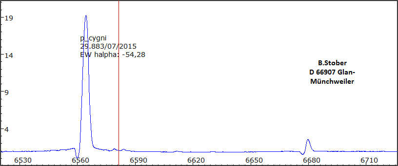

BeitragVerfasst: 31. Juli 2015, 10:59:21 AM
Hallo Bernd,
jetzt versuche ich das mit einem anderem Rechner, mal sehen, ob das jetzt geht.
Also mit diesem Rechner geht es, wie es aussieht, also liegt es mal nicht an der Forumsseite :D
In der Zip datei ist das nicht normierte aber voll kallibrierte eindimensionale Echellespektrum von p Cygni vom 29.7.15
hG
Dateikommentar: Das komplett reduzierte Echellespektrum von Pcygni vom 29.7.15
Pcygni150729.zip [206.37 KiB]
201-mal heruntergeladen
Dateikommentar: meine Werte bei h beta
pcygni_150729_h_beta.png [ 7.18 KiB | 16285 mal betrachtet ]
Dateikommentar: Ausschnittaus echellespektrum vom 29.7.15
pcygni_150729_halpha.png [ 7.63 KiB | 16285 mal betrachtet ]
